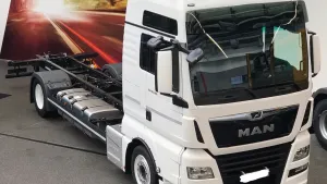

  • Christian G.
    92
    • 31. März 2019 um 14:48
    Anbei mal der Versuch ein Bild von der Abholung am Mittwoch einzustellen.
    LG und schönen Sonntag...

  • grijo
    289
    • 1. April 2019 um 09:56
    Der Überstand hinten ist ja enorm, sieht nach 3m oder mehr aus ....
    Da hätte ich Angst oft aufzusitzen, zumindest in eine Fähre kommt man nicht ohne den Boden zu berühren ......

  • Christian G.
    92
    • 5. April 2019 um 02:06
    Durch das Volluftfahrwerk und das Standard U BDF Fahrgestell kann ich den Wagen um 30 cm anheben, das geht schon.
    Mein jetziger Phoenix hat die gleichen 2.9m Überhang...
    Das klappt schon...
    LG Chris
