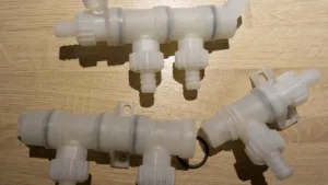

    Hallo allerseits,

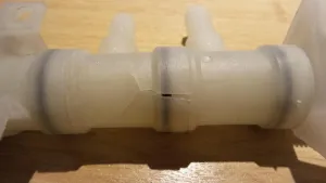

    ich habe heute aus einem unserer Fahrzeuge das Reimo X-FIX Wasserverteilsystem ausgebaut. Grund war, dass es auseinander gefallen war - mitten im Betrieb - und die Wasserpumpe den 150 l Frischwassertank leer gepumpt hat. Zum Glück bauen wir unsere Wasserinstallationen grundsätzlich in wasserdichte Schaukästen mit Ablaufschlauch nach draußen. Nicht auszumalen, wenn die 150 Liter Wasser in das Fahrzeug gelaufen wären.
    Ich habe bei diesem Fahrzeugbau zum ersten (und zum letzten) Mal dieses X-FIX Wasserverteilsystem eingebaut, aus Not weil ich beim Termindruck für die Fertigstellung nicht auf was Besseres warten wollte. Es lag auf Lager, weil ich das X-FIX System schon damals für mein Hauptfahrzeug bei Reimo bestellt hatte, aber nach erstem Betrachten ziemliche Bauchschmerzen damit bekam. Hätte ich mal auf meinen Bauch gehört.
    Jetzt habe ich heute die Wasserverteilung aus massiven Messing-Teilen gebaut und gut ist´s. War noch nicht mal teuerer, denn das X-FIX System ist alles andere als preiswert. Aber es ist grottenschlecht, wie ich finde. Die einzelnen Elemente aus Kunststoff sind nur zusammengesteckt und eingerastet, kein Wunder dass sie irgendwann unter dem Wasserdruck auseinanderfliegen. Passiert ist das im Warmwasserzweig, aber die X-FIX Teile im Kaltwasserzweig sehen nach nur 1/2 Jahr Einsatz auch nicht mehr vertrauenswürdig aus. Wenn man genau hinschaut, sind mehrere kleine Risse im Kunsstoff zu sehen - und da wo es auseinander geflogen ist, mehrere große Risse. Für mich sieht das nach Materialermüdung aus. Nur leider bin ich schon jahrelang "aus der Garantie". Deswegen will ich wenigstens hier ne Warnung schreiben, weil für mich dieses System materialbedingt völlig untauglich ist für die Verwendung in Wohnfahrzeugen.

    Ich kann Deine Erfahrungen nur bestätigen. Ich habe mit Teilen aus der Campingabteilung schlechte Erfahrungen gemacht. Deshalb habe ich bei meinem Transit so weit wie möglich auf Teile aus dem Kfz Bereich oder Hausbau zugegriffen. Dort wo ich das aus Faulheit oder Unkenntnis unterlassen habe (Push Locks) habe ich das bereut. Stefan

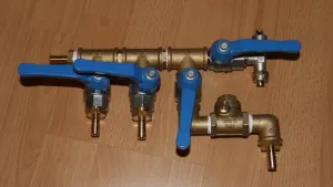

    Ich hab damals zum Glück auf mein Bauch gehört. Hatte auch so ein System (ob es genau das X-Fix war weiss ich nicht mehr) ins Auge gefasst, aber nachdem ich das in Natura in der Hand halten durfte hab ich mir dann auch relativ schnell etwas Messing und Teflon bestellt ;)
    Daraus wurde sowas:
    Bisher absolut problemlos, nur für Gewischtsfetischisten vielleicht nicht das Wahre ;)
    Als zusätzliche Sicherheit damit bei einem Fehler nicht der ganze Tank leergepumpt wird läuft die Pumpe bei mir über ein Timer von 2 Minuten. Dadurch ist gewährleistet dass die Pumpe immer abgeschalten ist wenn ich nicht in der Nähe bin.
    Daraus wurde sowas:
    Qualität geht vor Gewichtsoptimierung!
    Ich kann da drüber :mrgreen:
    1/2", da geht was durch.

    Aber Urs, Dein Tip mit dem Timer ist super, ich werde versuchen, den noch umzusetzen!

    Das mit dem Timer kann ich nur jedem empfehlen. Auch wenn ich einiges an Messing verbaut habe hat mir die Schaltung schon eine grössere Sauerei verhindert. Bei mir wurde der Steckverbinder mit Entlüftung/Überdruckventil am Truma Boiler undicht (auch bei mir war es richtung Norwegen ;) )
    Die Schaltung hat, nebst dem dass die Pumpe bei Nichtgebrauch abgeschalten ist, auch noch einen anderen positiven Effekt: Springt die Pumpe beim Einschalten für mehr als 2-3 Sekunden an weiss ich dass ich ein Problem habe, denn normalerweise steht mein System durch das Expansionsgefäss immer unter Druck. Ist irgendwo eine Leckage leert das System maximal den halben Liter Wasser vom Expansionsgefäss ins Womo. Spätestens das 2. oder 3. mal wenn die Pumpe beim drücken vom Einschalt-Taster länger läuft werde ich hellhörig und gehe dem nach.
    Dazu muss man auch nicht immer dran denken einen Hauptschalter umzulegen.
    Meine konkrete Umsetzung ist jetzt vielleicht nicht für den Normalsterblichen geeignet ;) . Das ganze lässt sich aber grundsätzlich ganz einfach umsetzen: Je einen Taster, allenfalls wasserdicht, gut erreichbar in der Nähe jeder Wasserentnahmestelle und ein Zeitrelais wie den, den, oder den in die Pumpenzuleitung eingeschlauft, gewünschte Zeit einstellen und fertig.

    die allgemeine Warnung vor dem Reimo X-FIX-System kann ich (zum Glück) bisher nicht bestätigen. Ich habe den Wasser-Verteiler seinerzeit in meinen Kastenwagen eingebaut, weil ich die einzelnen Wasseranschlüsse gegeneinander verdrehen konnte, was meine Installation erheblich vereinfachte. Der Verteiler ist auf einer Platte verschraubt, die abgehenden Schläuche sind nach ein paar cm gesichert, das Auto läuft nur im Straßenbetrieb und die Wasseranlage steht nicht ständig unter Druck. So arbeitet das Teil unauffällig seit über 10 Jahren, hat aber auch nicht viel zu leiden :wink: (Die Ausführungen zur Montage bitte ich NICHT als KRITIK am Einbau durch andere Forumsteilnehmer zu verstehen). Ehrlich gesagt, würde ich bei einem Expeditionsfahrzeug, das ich auch als solches nutze und in dem ich ständig über längere Zeit lebe, auch die gezeigten Messing-Verteiler verwenden, für den weniger intensiven Nutzer finde ich persönlich das System allerdings OK.
