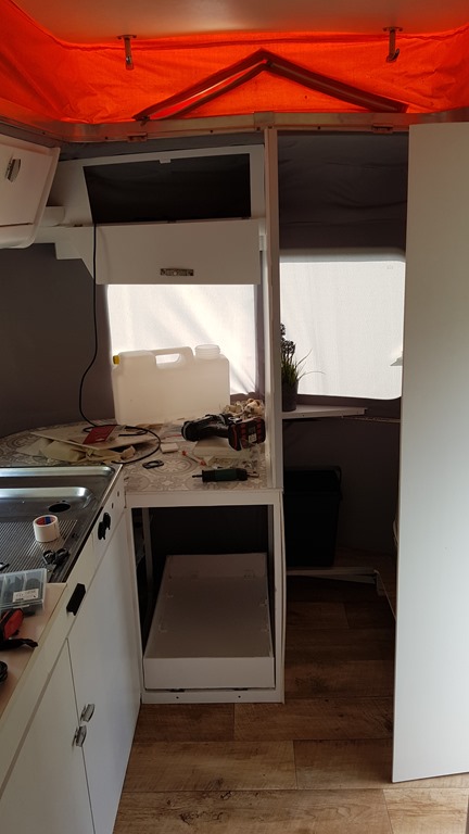

    Nun, dem ein oder anderen Leser ist vielleicht noch in Erinnerung geblieben, das wir uns zu Anfang den Kopf zermatscht haben, wie wir ein Toilettenraum im Wohnwagen hinbekommen und hatten diesen Plan auch Erfolgreich umgestzt.
    Daraus ergab sich dann dieser Grundriss.
    (sah dann so aus)

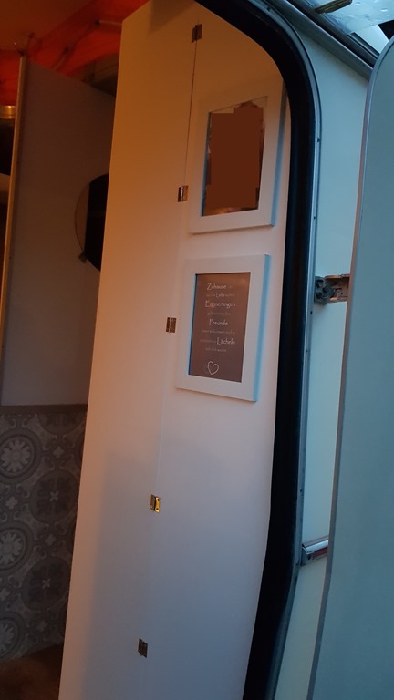

    Jetzt ergab sich der Bedarf nach einem weiteren Bett. Also hingesetzt wie man am Besten die Eriba umbauen kann. Ein Kumpel hat sich ebenfalls Gedanken gemacht und schnell war ein neuer Plan entstanden.
    Der WC-Raum muss weichen, Kühlbox und Portapotti kommen unter das Kinderbett, zusätzlich entsteht noch ein Schubladenschrank und ein kleiner Hochschrank. Die Idee wurde genau vermessen und in Paint und PowerPoint von mir grob Skizziert, während mein Kumpel schon die Maßstabplanung auf einem Blatt Papier angefertigt hat. Als gelernter Tischler hat man das wohl im Blut.
    Der neue Aufbau sollte wie folgt aussehen.
    Also frisch ran ans Werk und den vorderen Teil zerlegt, Fußbodenheizung raus, Elektrik zurück gerüstet etc. Bist zum Stand: 1/3 vom Wohnwagen wurde zurück gebaut...
