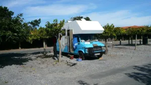

    ich suche seit einiger Zeit ein gebrauchtes Womo, für einen Eigenbau fehlt mir die Infrastruktur und Zeit.
    Nun wurde mir ein Mobil für kleines Geld angeboten, aber das Basisfahrzeug Peugeot Boxer 2,8 hat 190 TsK runter,
    Motorsimmering und Kupplung sind mindestens defekt etc.
    Der Aufbau ist spartanisch eingerichtet, 20 Jahre alte Technik, ist selbst vor 16 Jahren auf Jumper aufgebaut worden
    und wurde dann später auf den Boxer umgesetzt. Der Aufbau scheint trocken und sehr solide gebaut.
    Was mir wirklich gefällt ist die Grösse und der doppelte Boden, wo man im Zwischenboden ein 3 Meter langes
    Staufach für Surfbretter hat.
    Ich frag mich jetzt, ob es sich lohnt da noch Geld für ein neues oder gebrauchtes Basisfahrzeug reinzustecken,
    zumal auch der Innenausbau geändert werden sollte und neuere Technik, wie Heizung, Solaranlage, etc getauscht
    bzw. eingebaut werden müsste?
    Also was bringt es in den Ausbau Geld reinzustecken, wenn das Basisfahrzeug weggammelt oder Umgekehrt.
    Ein neuer Peugeot scheint mindestens 20.000 zu kosten plus 3.500 für die Kabine.
    Solaranlage, Elekrik, Batterien,Heizung mit Warmwasser?
    Und das Umsetzen der Kabine, TüV....
    = 30.000 scheinen wohl über den Daumen realistisch, oder?
    Dafür Krieg ich beim Händler wohl auch ein anständiges gebrauchtes ohne Kopfschmerzen?
    Was meint ihr?

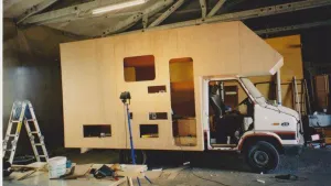

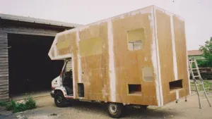

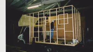

    Die Fotos sind vom Bau der Kabine.

    ein 20 Jahre altes Fahrgestell, das vielleicht nicht die ganze Zeit über in Schuß gehalten wurde, evtl. einen Standschaden hat - da droht m.E. die Gefahr des Basisfahrzeug-Exitus. Und ein Umsetzen auf ein moderneres Fahrgestell ist problematisch, weil sich die Abmessungen (Höhe Rahmen/Dach, Abstand Fahrehausrückseite/Hinterachse) doch ziemlich von den alten Abmessungen unterscheiden. Das heißt, der Aufwand der Anpassung an ein neues Basisfahrzeug kann erheblich sein.
    Zudem scheint die Kabine in Holzständerbauweise mit Holzbeplankung erfolgt zu sein - ein hohes Risiko von Fäulnis, falls nicht immer penibel auf Dichtigkeit geachtet. worden ist.
    Wenn Du schreibst, daß Dir für den Eigenbau Infrastruktur und Zeit fehlen, dann fehlen die auch zum 'Aktualisieren' des alten Fahrzeugs. Also meine Bauchempfehlung: Laß' es! Es gibt richtig schöne Wohnmobile für € 20.000,- mit um die 100tkm ab Bj. 2002 (siehe z.B. meine ÜbergangsLÖsung (Eura 650), den ich vor 3 Jahren verkauft habe...), mit denen Du m.E. schneller und problemloser zu einem fahrbaren Untersatz kommst!

    "Also, der Käfig ist aus imprägnierter Fichte gebaut. Querschnitts-Maße
    der Leisten sind 35mm x 27mm, dadurch ist die insg. Wandstärke rundherum
    an den Seiten 35mm stark, weil ich je 4mm wasserfestes Sperrholz
    aufgeleimt habe. Das Dach besteht aus je 6mm wasserfestem Sperrholz und
    der Boden unten aussen 15mm und innen 6mm. Der Käfig ist mit
    Niroschrauben verschraubt und das Sperrholz habe ich mit wasserfestem
    Bootsleim aufgeleimt. Überall ist 27mm Styropor zur Isolierung
    eingearbeitet. Ich habe die Sperrholzplatten mit großen
    Flachkopfschrauben angeschraubt und nach dem Härten des Leims wieder
    rausgeschraubt, so dass keine Schrauben in der Aussenwand ist. Die
    Kanten habe ich rund gefräst und mit Epoxy und doppelten
    Glasfaserstreifen laminiert und mit Epoxy Spachtel verspachtelt. Genauso
    wie alle Stöße und Verbindungen der Sperrholzplatten.
    Der gesamte Aufbau wiegt ca. 1000kg! Hier der Link zum passenden
    Fahrzeug....geht um die Maße, die du ungefähr einhalten kannst/musst.

    manches hat Dein Nachbar richtig gemacht, anderes weniger... Styropor in der Wand - eigentlich ein absolutes NoGo, weil Styropor (anders als Styrodur) offenzellig ist und Wasser aufnimmt. Vor Jahren hat ein Forumsmitglied einmal einen Test gemacht: Styropor in eine Tonne gelegt, etwas zur Beschwerung obendrauf und dann Wasser in die Tonne gekippt. Nach 2 Wochen ist das Styropor nicht mehr aufgetaucht, d.h. es hatte sich komplett mit Wasser vollgesogen.
    Was das restliche Vorgehen angeht, so hat er sich aber echt Mühe gegeben. Bimobil nimmt(nahm übrigens € 7000,- - € 8000,- für das Umsetzen einer Kabine auf ein moderners, nicht passendes Fahrgestell...
