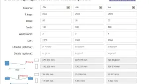

    Dann hab ich mich vertan beim Profilrechner. 200 N sind ja nur 20 kg.
    So stimmts jetzt:

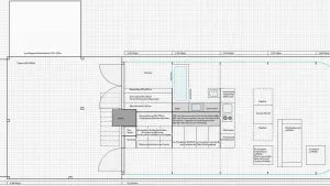

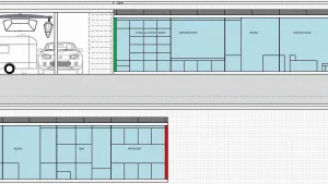

    Dann habbich die Terrassen mit 40 cm Sparrenabstand (für WPC) mit 2 mm Wandstärke neu gezeichnet und berechnet.
    Durch die Verringerung der Wandstärke ist das Gewicht trotz mehr Sparren auf die Hälfte gesunken, denn WPC statt Warzenblech wiegt auch nur 1,8 statt 12 kg pro m².
    Euer Feedback beflügelt natürlich die Weiterentwicklung - trotzdem möchte ich die Stützen ganz außen lassen, Wolfgang :wink:
    Allein schon wegen der LKW-Planenverkleidung und der Heckklappe und Rampe als "Türen".

    Hi Tommy,
    ich hatte die Stützen nach innen verlegt, um ein Reiben der Plane an den Stützen zu vermindern - aber das mit den Auffahrrampen habe ich nicht bedacht ;)
    Allerdings bleibe ich dabei, daß Deine Idee, die Hauptsparren in Längsrichtung zu verlegen, statisch nicht die glücklichste Wahl ist. Dazu habe ich einmal die Stützenpositionen für die Lösung mit quer zur Fahrtrichtung stehendem Hänger eingetragen:
    Man sieht: die Hauptsparren müssen 3,2m überbrücken - bei querliegenden Hauptsparren aber nur 2,5m. Daß die Nebensparren dann diese 3,2m abdecken müssen, sehe ich aufgrund der Vielzahl dieser Sparren als unkritischer an.
    Übrigens: ich dachte, die Bug-Klappterrasse sollte vorne gerundet sein? Wie werden die Klappterrassen eigentlich gestützt? Nach oben über ein Seil fixiert? Das gibt dann - zumindest beider Heckterrasse - sehr hohe Kräfte in Bootslängsrichtung, die Dein Carport dann auch aufnehmen können muß, sprich da sind noch einige Diagonalverstrebungen fällig bzw. das Tragseil müßte dann über den hintersten Pfosten wieder nach unten in Richtung des mittleren Pfosten laufen, wo es dann direkt auf dem Tragrahmen aufgewickelt werden müßte, was natürlich die Ausfahrt mit den Landfahrzeugen erschwert...
    Und auch wenn es ein paar Zentimeter mehr Platz bietet, die Heckterrasse abzusenken und somit etwas länger zu machen: ich würde sie direkt an den tragenden Rahmen auf Höhe Pontonoberkante anbringen, weil die Gewichtskräfte einfach besser in die Tragkonstruktion eingeleitet werden können. Wenn Die Klappe dann statt auf 90° auf vielleicht 100° abgesenkt werden kann, hättest Du auch gleich eine gute Auffahrrampe für die Boote ;) .

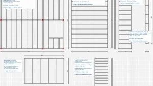

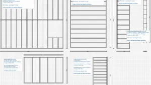

    ob die Sparren längs oder quer verlaufen, spielt jetzt noch keine Rolle.
    Aber danke für Deine Bedenken. Das Dach ist ja fast quadratisch.
    Mir ging's primär um die Gewichts- und Einkaufskalkulation.
    Auch wie hoch die Heckterrasse hängt, entscheidet sich erst nach Fahrversuchen und Höhe der Heckwelle.
    Verstrebungen und Abspannungen sind klar notwendig, im Grunde ist das ja ein Dachstuhl.
    Wo die vorderen Pfosten stehen werden ist auch noch völlig offen.
    Symmetrie ist hier zweitrangig.
    Die Auffahrtrampe stützt und versteift das Dach backbords.
    Die Frontterrasse stützt sich nur nach unten ab. Die Rundung hab ich eingearbeitet.
    Die Heckterrasse hängt an zwei Edelstahlseilen, die über Rollen laufen.
    Die Lastverteilung und den optimalen Platz für die Winde rechne ich erst später.
    Den Motor hab ich jetzt zentral hinter dem Haus untergebracht.
    Tropenholz kommt für mich nicht infrage.
    Tommy

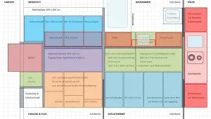

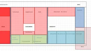

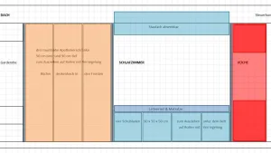

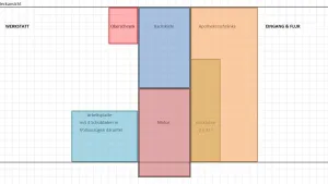

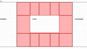

    Ich hab mal wieder mal mit Excel gemalt :D und hab mir den zentralen Einrichtungsblock mit 3D-Tetris vorgenommen.
    Tommy

    7.676
    • 27. Dezember 2017 um 16:53

    Hmm, wie geht das denn mit deinem Haustechnikraum?
    Ziehst du dann so ein Schrankteil ganz raus und schiebst das bei Seite? Ich nehme mal an, die sind gefüllt auch halbwegs schwer.
    Und dann hältst du die Luft an und "begehst" den Technikraum?
  • ST1100
    315
    • 27. Dezember 2017 um 18:16
    • #134
    Hallo Holger
    Der Plan ist mal grundsätzlich, dort nur Dinge unterzubringen, die von selbst funktionieren und die nur bei Störungen zugänglich sein müssen.
    Die drei Apothekerschränke bekommen oben und unten Schienen zur Führung und rollen auf Schwerlastrollen.
    Wenn ich rein muss, werden die drei ganz rausgerollt und einer davon um die Ecke gebracht.
    Genauso die vier Schubladen unterm Bett, die für schwerere Sachen gedacht sind.
    Das hab ich schon bei meinem allerersten Eigenbau-Bett mit 15 so gemacht, um mir den Schrank im Zimmer zu sparen und das Bett größer machen zu können :lol:
    Der Lattenrost kann hälftig nach links und rechts hochgeklappt werden, damit ich bei Bedarf an die zwei großen Tanks und alle Wasserleitungen komme.
    Die Tanks reichen aber auch noch 40 cm ins Bad unter Boiler und Waschbecken und den Hochschrank dort.
    Über dem Bett wäre auch noch Platz für Stauraum, ich brauch keine Stehhöhe auf der Matratze mehr :lol:
    Tommy

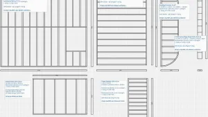

    Vier weitere Tabellenblätter:
    Steuerbordansicht
    Heckansicht
    Backbordansicht
    Bugansicht
    Tommy
