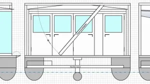

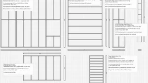

    Und noch zwei upgedatete Ansichten zum Feierabend :D
    Tommy

    Ich sehe, Tommy, Du bist bestens vorbereitet.
    Dieses System nach dem Jetstream-Prinzip zum manövrieren des Bootes sieht fein aus und ist auf den ersten Blick auch sparsam zu installieren. Ich würde mir die Effizienz aber gern mal am lebenden Objekt anschauen. Immerhin hast Du einen Katamaran, dessen beide Rümpfe Du damit quer versetzen willst. Und Du hast oben drauf eine sehr große Windwiderstandsfläche. Da muss der Wasserstrahl recht kräftig sein, um in Kürze eine seitliche Bewegung einzuleiten bzw. abzustoppen. Kannst Du die beteiligten Kräfte berechnen?
    Ich würde vorab mit einem drehbar zwischen den Rümpfen angebrachten Elektroantrieb vom Angelboot experimentieren, quasi als Bugstrahlruderersatz. Wenn Du das System nur zum Anlegen benötigst, kannst Du mit einiger Erfahrung in Kombination von Heckantrieb und Bugstrahlruder jedes Manöver kontrollieren. Wenn Du dagegen Dein Boot unvertäut stabil an einer Anlegestelle halten willst, dann hast Du mit dem Jetstream Vorteile.
    Die Abstandshalter sollen wohl ein Rechteckprofil haben und brauchen eine gewisse Höhe. Verursacht diese eine Höherlegung der gesamten Konstruktion oder hast Du vor, in den Rümpfen eine Aussparung frei zu lassen?
    Bedenke auch, dass die Rollen am Ende, wo sie auf die Kaimauer treffen, eigentlich sowohl auf und ab-Bewegungen (Wellen, Schwell vorbeifahrender Schiffe) als auch seitliche Vor- und Rückbewegungen (Wind, Strömung) auffangen müssen. Wie das gehen soll, kann ich mir nicht vorstellen. Auch sind viele Uferböschunge an Seen ja nicht senkrecht, sondern irgendwie schräg oder flach, da helfen diese Abstandshalter eher nicht.
    Dein Ziel ist ja eine stabile Situation der Rampe für die Fahrzeuge zu erreichen. Hast Du schon mal durchgedacht, diese Rampe mit Querversteifungen starr herzustellen und drehbar auf der Heckplattform zu befestigen? Dann kann das Boot ruhig etwas schwoien, wenn ein Fahrzeug drauf steht, wird es dabei nicht instabil.

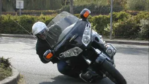

    Spannend wäre ein Alpenpass mit Deinem MX-5 mit 960 kg ohne Sprit und 188 Nm und meinem Ford CC Diesel dahinter mit 1400 kg vollgetankt und 320 Nm.
    Die Gold Wing wiegt übrigens 400 kg vollgetankt :mrgreen:

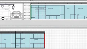

    Auf diese Weise hast Du zwar einen guten Zugang zur Heckplattform, aber die Carport-Stütze wandert sehr weit nach vorne, was eine Verstärkung des Carport-Daches bedingt, wenn Du das als Terrasse nutzen können möchtest. Das wiederum bedeutet stärkere Träger und somit eine tiefere Unterkante des Daches, einen weiter herab hängenden CAT und evtl. zu wenig Luft zwischen CAT-Kiel und den Straßenfahrzeugen.
    Dann lieber bei herabgelassener Heckplattform den Hänger darauf gestellt und bei hochgeklappter Plattform den Hänger schräg versetzt hinter das Motorrad - dann brauchst Du ja sowieso keinen Zugang zur Heckterrasse ;) So können die vorderen Carportstützen einen guten Meter nach hinten wandern.
    In die bootstechnischen Feinheiten mische ich mich nicht ein, davon verstehe ich einfach nix, auch wenn ich hin und wieder mit einem 190PS-Jetboot unterwegs bin. Allerdings würde ich zwei Pumpen nicht vorne/hinten sondern steuerbord/backbord verteilen, so daß die Druckleitungen sich innerhalb jeweils eines Rumpfes befinden und weniger Umlenkungen nötig sind. Macht es eigentlich Sinn, jeden der beiden Rümpfe mit vier Strahlausgängen zu versehen, um sich besser quer gegen den Wind stemmen zu können?

    Ich muss jetzt erstmal Statik und Gewichte der Terrassen rechnen.
    Eventuell bleibt die Dachterrasse maximal zwei Personen vorbehalten.
    Dann brauch ich auch noch Angebote der Metallbauer dafür.
    Mit dem Stellplan kann ich auch noch tetrisieren.
    Der beste Platz für die Stützen war gleich vor dem Kat. 2,70 m vom Heck entfernt.
    Moped und Auto unter dem Katamaran.
    Der Roller könnte hinter der Goldwing oder in der Werkstatt stehen.
    Der Anhänger ist leicht beweglich.
    Standorte vorne neben dem Auto oder unter der hochgeklappten Treppe.
    Oder auf der Heckplattform.
    Eine offene Frage ist auch noch der Einbauort und die Bauhöhe des Motors.
    Am liebsten hätte ich ihn mittig direkt hinter dem Haus im Boden.
    Wenn es ein Honda ST 1100 Motor würde, kann ich den Endantrieb wegschrauben und durch eine Welle mit Schraube ersetzen.
    Ein gebrauchter Aussenborder mit 90 PS kostet mindestens 5000 Euro. Der gebrauchte Motorradmotor vielleicht 1000.
    Auf der Innenseite der Rümpfe machen Schubdüsen wenig Sinn, da sie ja gegen den anderen Rumpf pusten würden.
    Auch müssen beide Düsen in einem Rumpf gleichzeitig feuern können.
    Deshalb jeweils eine Pumpe für Bug links/rechts und Heck links/rechts.
    So bietet Jet-Thruster das auch für grössere Boote an.
    Die Leitungen quer unter der Plattform sind dann auch nur 5 Meter lang statt 13 längs.

    Zitat von wiru
    Schon mal ein 2takter cross moped mit vorgewärmten slicks auf ner indoor cartbahn gefahren?
    Jaja, die sind schnell...aber auf der Outdoor-Kartbahn haben die schnellsten 690er-KTM auf Slicks jeweils 36,?? Sekunden benötigt, wir im 100cm3 2-Takt-kart (36PS bei rund 18'000 Touren) sind tiefe 28er-Runden gefahren...ausser im Regen, da waren wir aber auch die Einzigen die mit Slicks überhaupt fahren durften...wie auf Glatteis!!!
    Kein Wunder bei inkl. Fahrer rund 130kg, wir hatten nach unseren Spasstagen wegen der extremen Beschleunigung immer blaue Flecken am Rücken von der Rückenlehne...und wegen der Kurven-Fliekräfte immer welche seitlich an den Rippen 8)
    Vor allem in den Kurven waren wir MASSIV schneller als die Motards...
    Was ich damit sagen will: Unterschätze nicht den Vorteil von 4 statt 2 Reifen... 8)

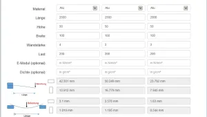

    Das ist sicher auch für andere interessant.
    Ein Onlinerechner für Metall-Rechteckrohre.
    http://cncwerk.de/rechner/vierkant/
    Achtung, bei Rechteckprofilen die kürzere Kante bei Höhe, die längere bei Breite eingeben!
    Tommy

    Mit Hilfe des Profilrechners konnte ich mich vergewissern, dass die Wandstärken (100 x 50 x 3 mm) meiner geplanten Alu-Aufbauten locker reichen.
    Auch Gewichte und Preise konnte ich damit endlich festlegen.
    Ich bleibe bei den vertrauten Nietverbindungen, das kann ich selbst und hab das Werkzeug.
    Schweißen lassen fällt aus Kostengründen aus.
    Ne gute Metall-Kalt-Kappsäge kommt auf die Einkaufsliste.
    Beläge aus WPC sind ne Option für alles, außer dem Fahrzeugdeck und der Rampe, die vermutlich mit Warzenblech 2,5/4mm belegt werden.
    WPC ist deutlich leichter als das Warzenblech und barfußfreundlicher.
    Dann würden die Sparrenabstände kleiner (40 statt 65 cm) und die Wandstärke sinkt auf 2mm.
    Tommy
