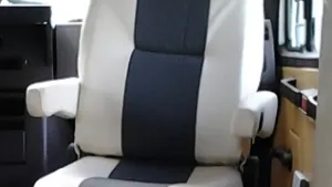

    Ich hatte mal den Beifahrersitz abgezogen,da der Bezug in die Jahre gekommen ist.Zu erst die Armlehnen abgeschraubt,hier sind zwei Imbus Schrauben zu lösen. Jetzt die Lehne vom Untergestell geschraubt.Den alten Bezug vom Sitzgestell lösen,der wird unten mit Metall Klammern gehalten. Dann das Schaumgummi vermessen,und auf den Stoff und das Leder übertragen.Ausgeschnitten und zusammen genäht.Am unteren Rand wird umgenäht und ein festes Band eingezogen.In der Sitzfläche wird ein Halteband eingenäht,damit er nach unten gespannt werden kann.In dem Schaumgummi ist ein Draht ,an dem die Sitzflächen gespannt werden kann.Zum Spannen habe ich Kabelbinder genommen. Dann wird das Schaumgummi aufgezogen und unten an das Sitzgestell gezogen.Zu erst das eingezogene Band zusammen ziehen.Dann mit Kabelbinder nach und nach den Bezug an das Sitzgestell ziehen,bis alles gespannt ist.

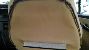

    Für die Lehne hatte ich etwas Pappier auf der Seite der Lehne mit Nadeln befestigt,um die Grösse des Bezugs abzubilden.Nach dieser Schablone kann ich dann den Bezug an zeichnen. Hier muss noch ca. 1cm Nahtzugabe dazu gerechnet werden.Durch die Blechversteifung in der Lehne,wird mit zwei eingenähten Kunststoff Plättchen der Bezug nach hinten auf Spannung gezogen.Um Falten aus dem Bezug zu bekommen,habe ich noch etwas Polsterwatte an den Seite gestopft.Wenn der Bezug aufgezogen ist,müssen noch die Löcher für die Armlehnen Befestigung und die Lehnen Verstellung geschnitten werden.Nun wieder das Sitzgestell an die Lehne schrauben,die Armlehnen an bauen,und den Sitz wieder auf den Sitz Schienen befestigen.Da zu habe ich die Sitzteile in Folie eingewickelt,damit sie nicht gleich wieder beim Einbau dreckig werden.

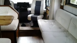

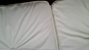

    Jetzt geht es weiter mit den Polster im Wohnbereich.Im Unterteil wird ein Teil Stoff eingenäht,dann 4cm Randstücke und ein Reissverschluss.Auf das Stoffunterteil kommt noch zwei breite Streifen Klettband,damit die Polster später auf ihren Platz bleiben.An das Oberteil werden vier Seitenteile genäht,diese dann an das Unterteil.Nun auf links auf das Schaumgummi ziehen,und den Bezug an die Form des Schaums mit Nadeln ab stecken,wieder vom Schaum ab ziehen und nach nähen,bis es passt. Zum Schluss werden bezogene Knöpfe eingezogen.Die habe ich mir im gleichem hellen Leder beziehen lassen,da die selbst bezogenen,den Zug im Polster nicht über standen,und sich auf lössten :oops: Das Polster zusammen drücken,den Knopf mit einer langen Nadel ein ziehen und von der Gegenseite mit einem Knopf verknoten,so das in etwa die gleiche Spannung auf jedem Knopf ist. Zum Schluss noch Klettband auf die Sitzkisten /Lehnen auf kleben.

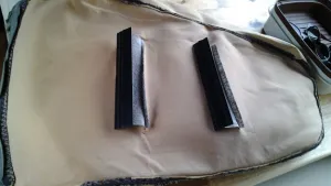

    Moin,hier sind die eingenähten Kunststoff spann Plättchen zu sehen.Sie werden bei diesem Sitz von vorn durch den Sitzschaum nach hinten über die Blechversteifung gespannt.Um diese zu spannen habe ich eine Schlaufe aus einem stabilen Tampen über diese Plätchen gelegt,durch den Sitz gefädelt,und von hinten ein Rohr durch die Schlaufe geschoben.So kann man mit beiden Händen fest ziehen und sich gegen Sitz abstützen.Da ist schon richtig Zug drauf .Wie auf dem Bild ,auf dem neu bezogenen Sitz zu sehen ist,könnte der Bezug an dem oberen Plätchen,etwas mehr gespannt werden.Hier sind noch Falten im Bezug :oops: zu sehen.Also irgend wann noch mal öffnen und nach spannen.
    Die Naht auf zu trennen,hatte ich mir nicht getraut.So habe ich,falls die neuen Bezüge beschi..en aus sehen :lol: ,noch die originalen,zum wieder drauf ziehen.

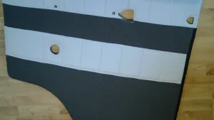

    So sieht nun die Türverkleidung aus.Dieses hellbraune Plastik wurde mit gefüttertem Stoff und Kunstleder über klebt.

    Was für eine Unterschied! Toll gemacht!

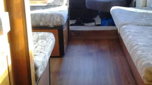

    Dadurch wirkt der Wohnraum jetzt sehr viel heller,und durch das Aufpolstern der Tür Verkleidung etwas Wohnlicher

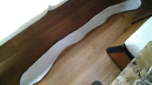

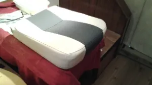

    Weiteres: http://www.schlumpfontour.de/2017-11-fotobe…-sitzbezge_2945
    Vorlagen:
    Testbezug nicht gespannt:

    Moin mrmomba,hier habt ihr euch aber auch fies ausgeformte Sitze ausgesucht .Diese wieder schön straff zu spannen,ist ne Sache für sich. Sind denn da innen auch spannbänder eingenäht,oder wie bekommst du das Material straff über die Seitenform gezogen ?
    Leben ,und leben lassen !
    Einmal editiert, zuletzt von syt (25. November 2017 um 14:24)
    4.448
    • 25. November 2017 um 13:49
    Wir haben unten herum mit den Haken gearbeitet, wie bei solchen Schonbezügen
    Ebenfalls haben wir im Inneren alle 10cm ca mit Kabelbinder gearbeitete.
