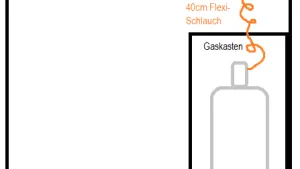

    Guten Tag,
    ist eine kleine Frage: Darf ich meine minimalistische Gasinstallation mit einem flexiblen Schlauch betreiben, wenn der nicht länger als 40cm ist?
    In etwa so:

    Nach meiner Kenntnis ja, denn der flexible Schlauch ist ja der "Anschlußschlauch" für die Gasflasche, und nicht "Leitungsführung". Ginge ja auch gar nicht anders, denn das letzte Stück vom Verbraucher zur wechselbaren Gasflasche muss flexibel sein, und darf längstens 40 cm lang sein. Nur der "normale" Schrank muss die Vorgaben an "Gaskasten" erfüllen, also was Lüftung und Befestigung betrifft.

    Nee, ich glaube erlaubt ist das nicht.
    Du musst ja dann mit dem Schlauch durch die Wand, das geht nicht.
    Das muss Rohr sein, eingedichtet, ein Absperrventil, und dann kann wieder ein Schlauch bei einem beweglichen Verbraucher, Ausziehkocher z.b.
    Wie man das bei einer Standheizung anstellen soll ??? Also doch Rohranschluss! Tut aber eigentlich nicht weh, oder?

    Die Standheizung kommt doch auf dein Boden
    Mit Wanddurchfuhrung fur Abgas und Wanddurchfuhrung für Verbrennungsluft.
    Oder ist es Bodendurchfuhrung ?

    Stimmt, durch den Schrank darfste mit nem Schlauch nicht, diese Durchführung hatte ich auf der Skizze übersehen. Also doch von der Heizung per Rohr in den Schrank und dort nen Schlauchanschluss.
