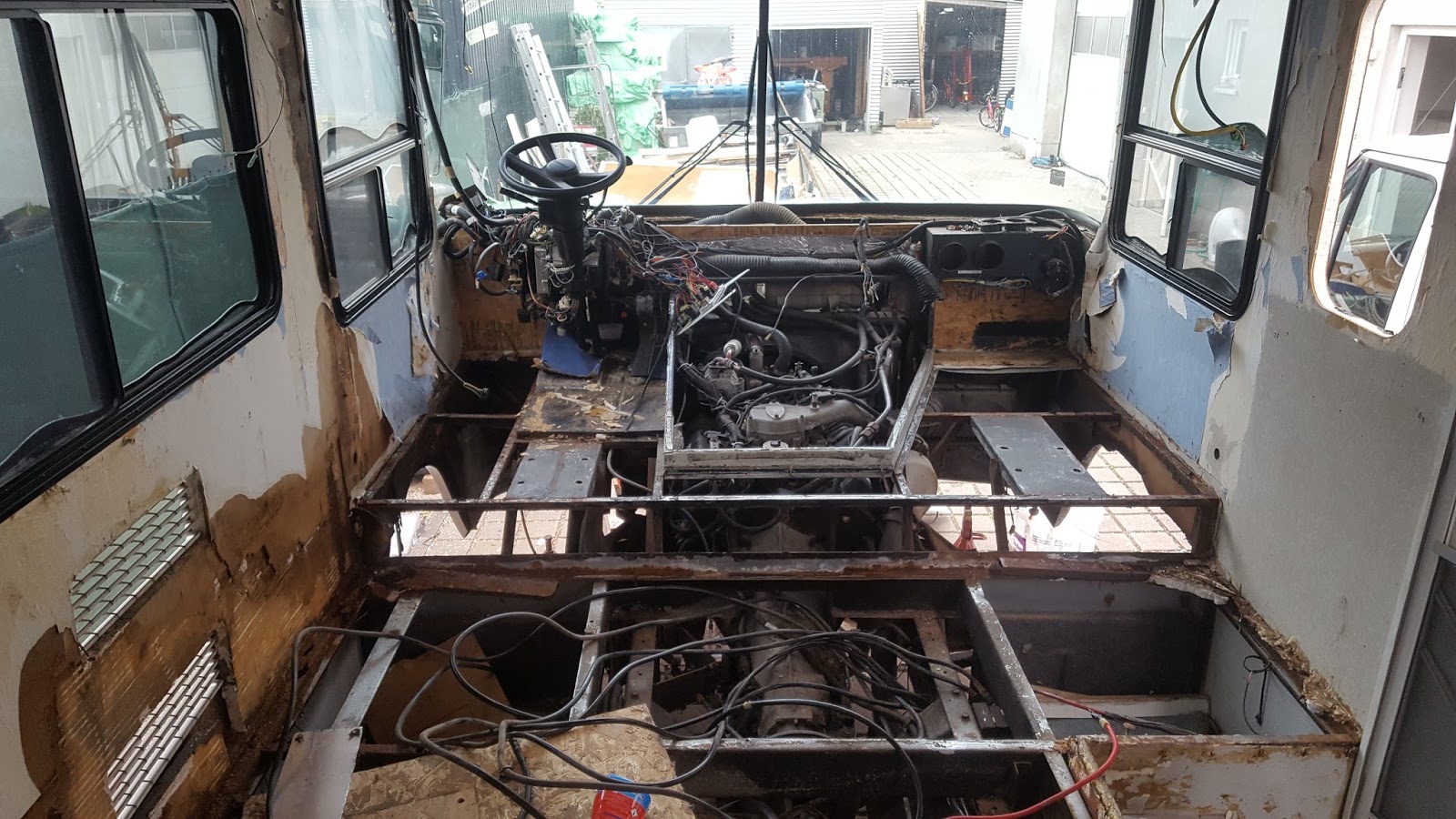

    Das Fzg stand 4 Jahre lang, Bremssättel komplett fest gerostet, Bremsscheiben gerissen, Handbremse ohne Funktion, Aufbau und Dach undicht, Wasserschäden, Elektroverkabelung grenzwertig, Gasinstallation ebenso.
    Inneneinrichtung wurde mal von einer "Fachfirma" gemacht, ca. 1,5t Möbel wurden ausgebaut und entsorgt...
    3x Bodenbelag übereinander, 3x Tapeten innen übereinander, Dachhimmel mit Kunstleder bezogen, unmengen an Messing innen verbaut...
    Was soll nun passieren?
    Nunja, erstmal wird alles entkernt und das Aufbau- Holz sowie die Seitenwände und das Dach entfernt... Die komplette Installation wird ausgebaut.
    Am Schluss sind nur noch Fahrgestell, GFK- Front und GFK Heckmaske übrig... (D.h. wir sollten dann Holzfrei sein)
    Der Fahrzeugrahmen wird Sandgestrahlt und entrostet, neu Lackiert und dann erfolgt der Aufbau von Boden, Seitenwände und Dach in GFK Sandwich...
    In die linke Seitenwand kommt ein 3,6m Slideout rein mit einer Ausfahrbreite von 1,00m (Wohnzimmerbereich)
    Das originale US- Dach mit 12cm Gesamtstärke wird entfernt und mit einem GFK/Dämmung/GFK Sandwich in 50mm ersetzt, um das Dach begehbar zu machen wird da 25x25mm Alu als Verstärkungsmaterial verwendet...

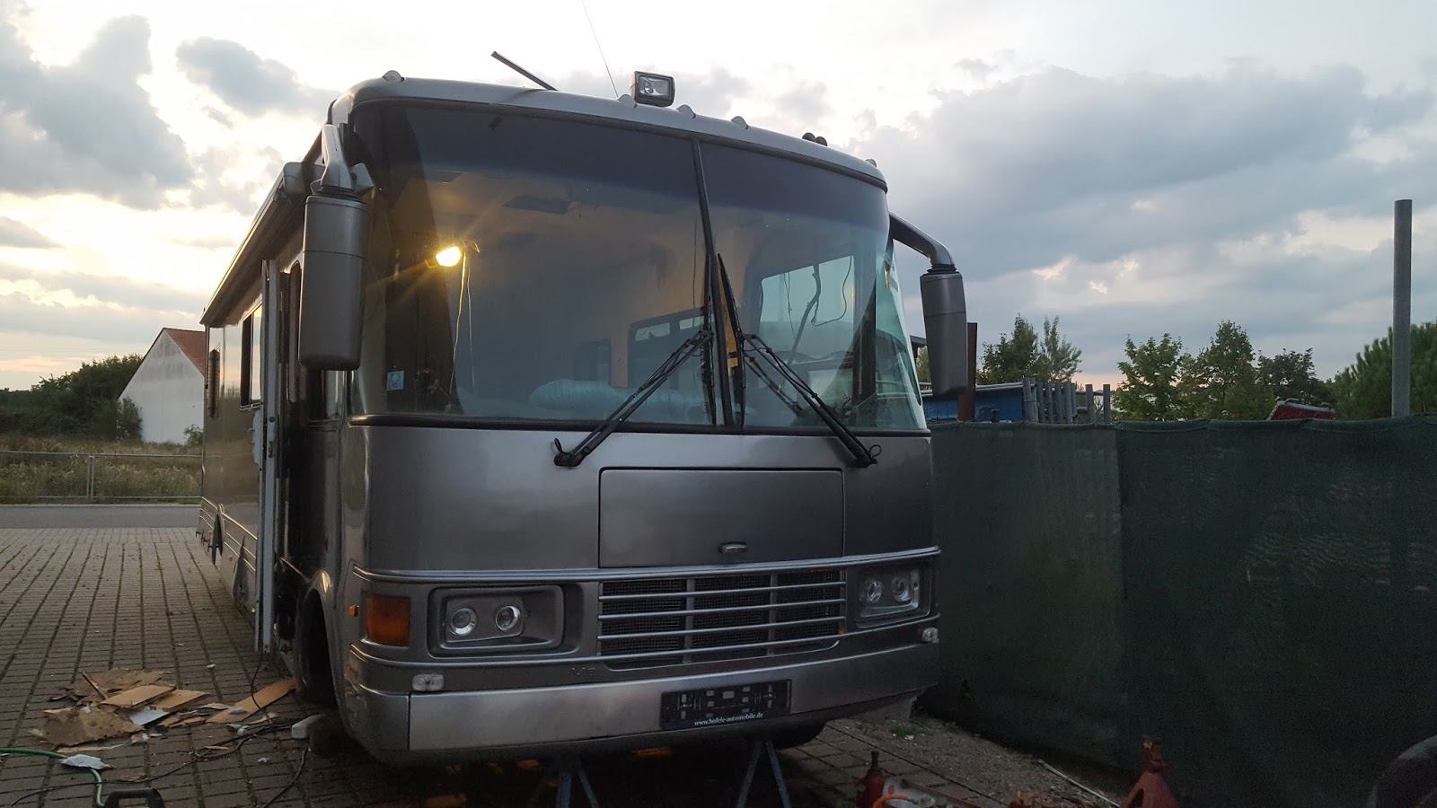

    Und nun mal Bilder vom Zustand...
    Aussen:
    Innen...

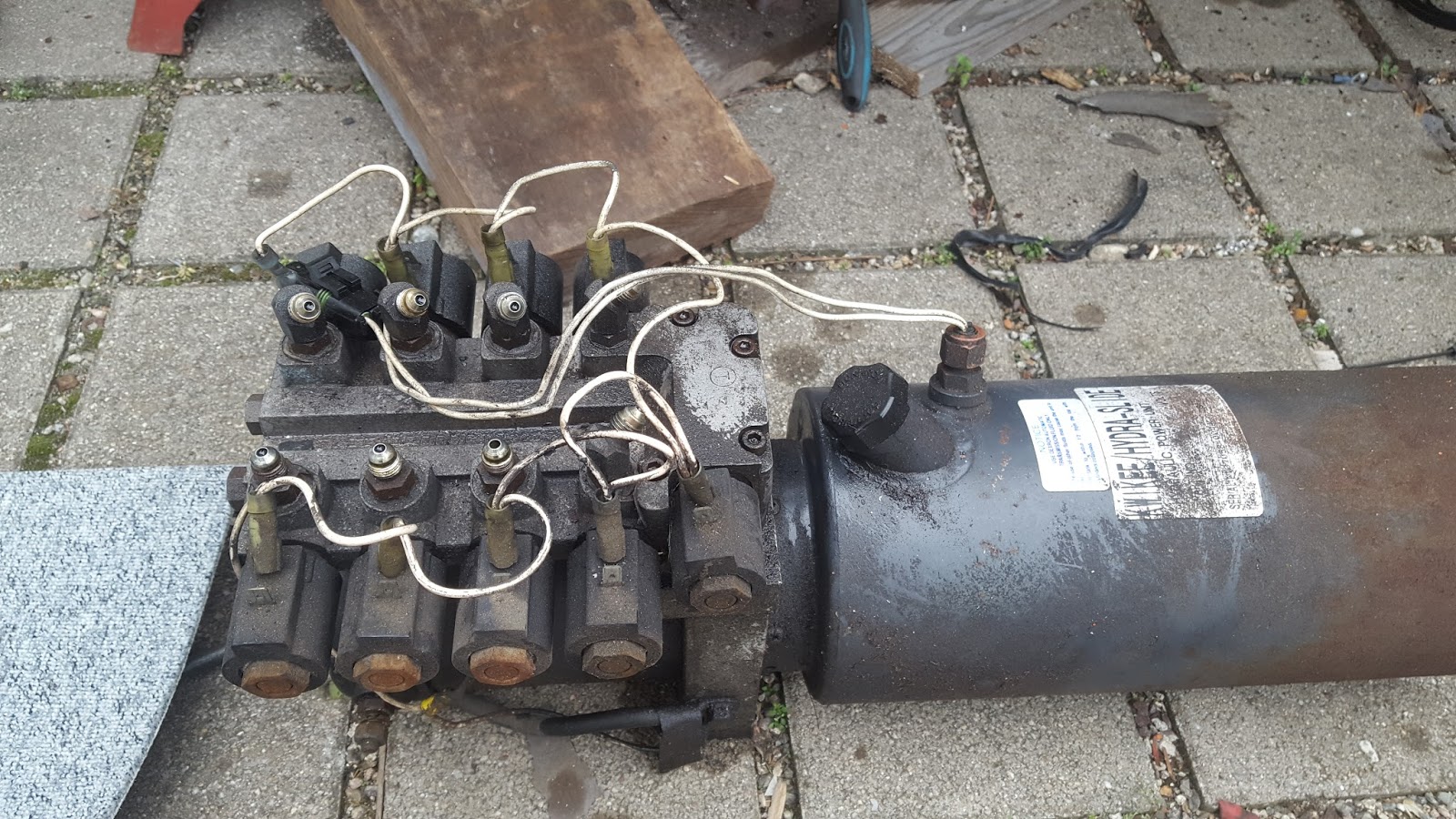

    Hydraulische Stützen...

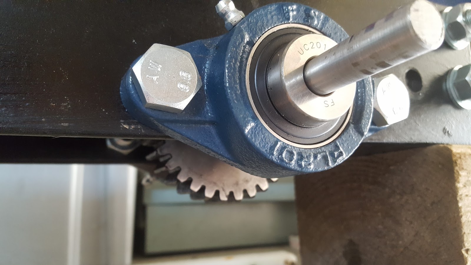

    Slideout Mechanik gebaut...

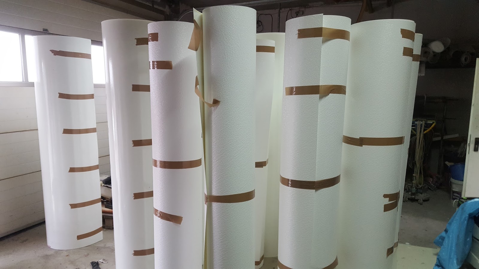

    GFK Bahnen für das Sandwich zugeschnitten...

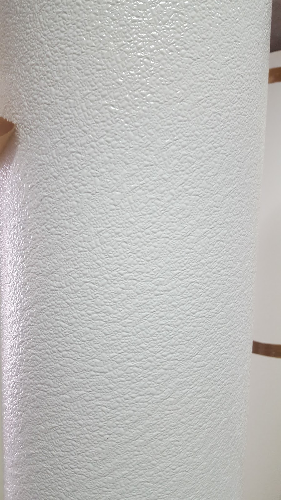

    Für das GFK Innen am Dachhimmel hab ich ne andere Struktur genommen (also nicht "glatt"):

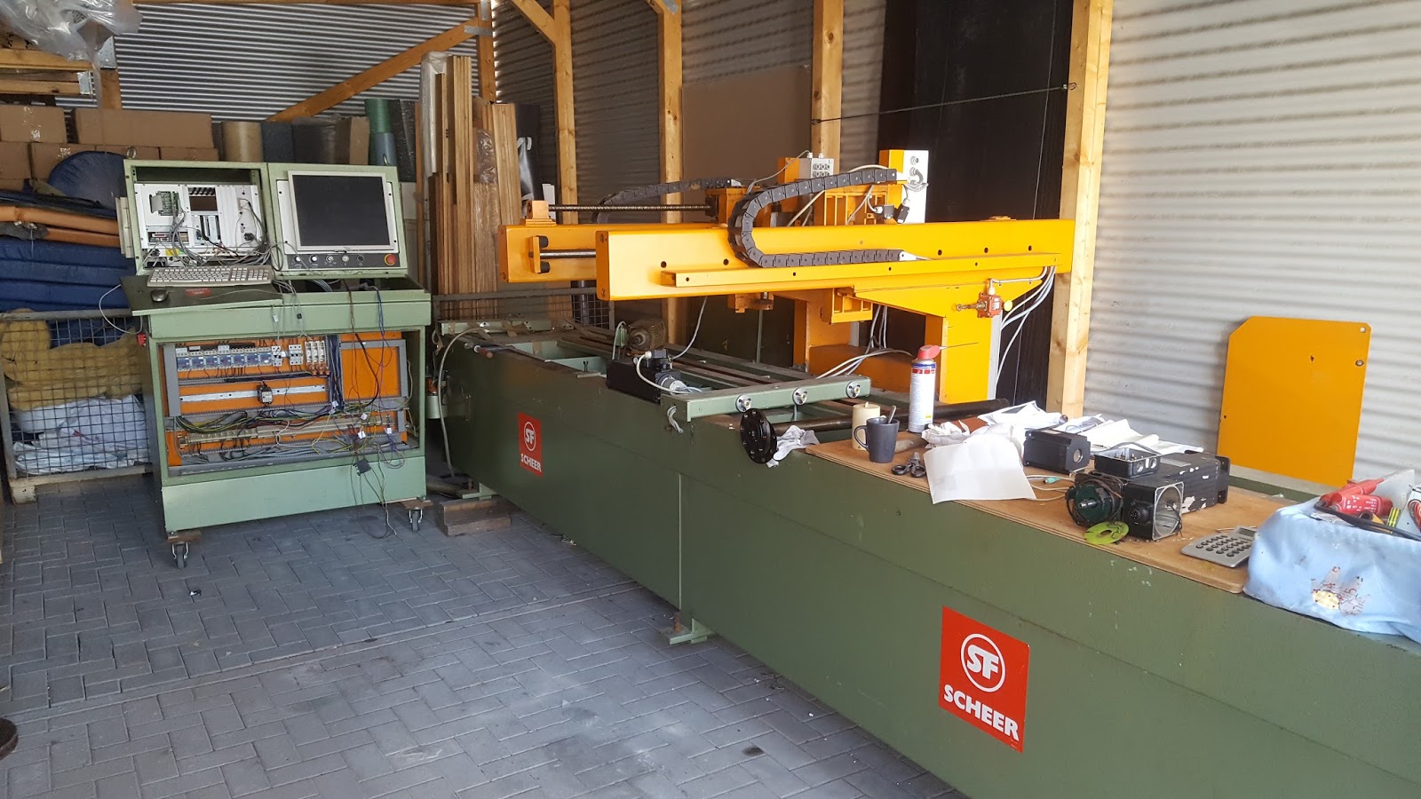

    Für den Möbelbau wurde ne Scheer CNC in die Halle gestellt...

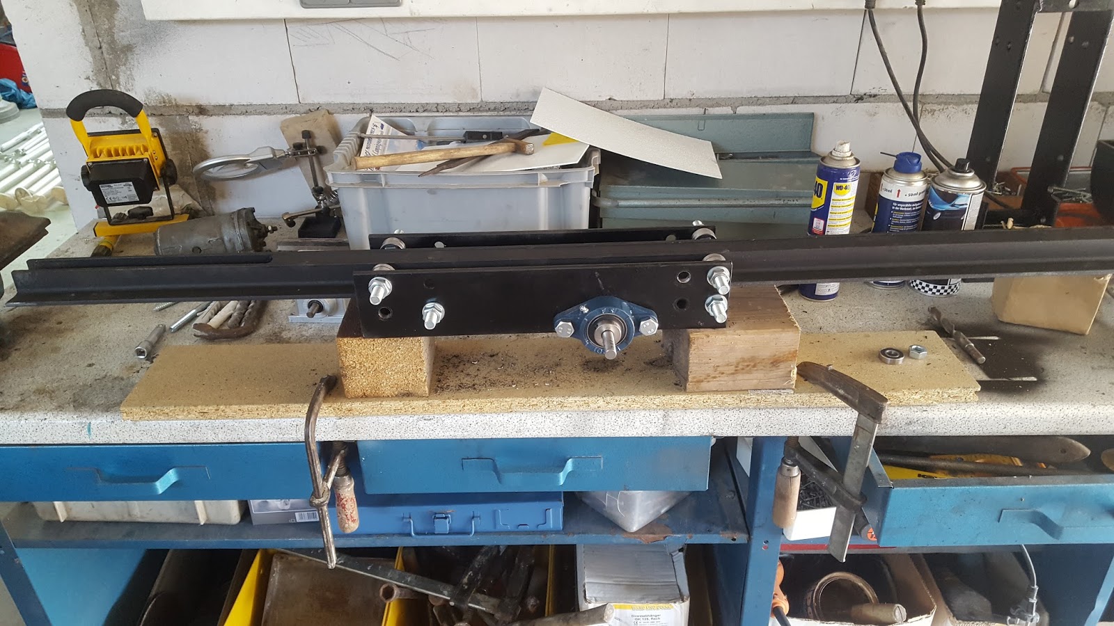

    Weil da ja einige m² an XPS Platten mit Nuten zu versehen sind (Abstand 60mm, ca 2mm tief um die Luft beim Verpressen entweichen zu lassen) hab ich mir vorhin schnell ne Maschine gebaut...
    lg Thomas
