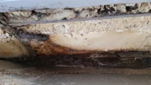

    Hab nun mal "etwas" an der Isolierung rumgekratzt.
    War ne Sau Arbeit.
    Zu zweit, zwei Tage, hunderte von Nieten aufgebohrt (auch die innenbeplankung ist aus (foliertem)Aluminium.
    Dann den "Bauschaum(?)" raus kratzen.
    Ca 30 Säcke sind es geworden.
    Ein paar Ameisennester waren auch dabei

    Uiui, da hast du aber ordentlich was geschafft. Die Frage ist nun, wie bekommst du das Ding komplett dicht? Da sind ja zig vernietete Bleche und überall könnte eine undichte Stelle lauern.
    4.448
    • 4. August 2017 um 22:55
    Wenn du wirklich Langeweile hast, dann äh, alle Bleche demontieren. Reinigen, an den überlappungen würde ich dann 3M VHB Tape nutzen und neue nieten setzen.
    Und dann ist 2019...
    Aber ich glaube gerade so was genau zu machen ist sinnvoll.
    Isolierung im unteren Bereich und da wo es gerade ist wwürde ich mit Styrodur isolieren und in den Neigungen aeroflex, xtrem-isolator o.ä.
    Ich drück dir die Daumen! Halte durch

    ich hoffe das Teil war nicht Teuer .... da Hast Du Dir VIELLLLLLLLLL Arbeit an den Hals geschafft .... hat aber potential .... ich gebe Dir gern Tipp bei Alu zu bleiben ..... und nicht die Materialien zu mixen.
    By the Way ..... leg Dir schon einmal eine elektische Nietzange zu ..... . Alles andere ist in meinen Augen nur quälerei .... wenn Du 100 Nieten am Tag setzen möchtest. Auch kann ich Dir eine elektrische Lochzange zum Löcher stanzen empfehlen.

    ich weiß es nicht genau, daher sollte man vielleicht einen Fachmann befragen, der was von Alulegierungen versteht.
    Aber ich habe gehört, dass es zwischen Alulegierungen, die zu weit auseinanderliegen, durchaus zu einer Korrosion kommen kann, wenn das Wasser als Medium "sauer" (saurer Regen) oder salzbelastet ist (Küste, Gischt). Bei Kontakt zwischen Alu und Stahl ist das ja bekannt, wie die Besitzer von älteren Landcruisern sehr genau wissen.
    Die Folge wäre, dass man sich VOR! dem Neuaufbau Infos beschafft über die für die Karosserie verwendete Alu-Legierung und sich dann um Nieten kümmert, die zum Material passen. Dass dies keine normalen Poppnieten sein dürfen, sondern geschlossene Nieten sein müssen, sollte sowieso klar sein.....Wässerleins, die durch das offene Mittellock sprudeln, sind etwas kontraproduktiv..... :wink::roll:

    Ich hatte meine ersten drei Fahrzeugausbauten mit "Selbstbau-Sandwich"-Bauweise erstellt, also 2K-Bauschaum aus'ser Dose. War zwar irre teuer, aber dicht. Der Bauschaum ist geschlossenporig, so dass sich Undichtigkeiten nicht ausbreiten können. Vielleicht ist die Idee was für Dich angesichts des löchrigen "Schweizer Käse", was Du da hast.
    Sinnvollerweise kannst Du auch alles erst mal mit so einem GFK-durchsetzten Dachrinnendichtmittel von innen streichen, bevor Du ausschäumst.Der pressende 2K-Schaum drückt dann in alle Ecken, aber nur bei gutem Zeugs. Innen kannst Du ja erst mal mit transparentem biegsamen Plexi verkleiden, Fach für Fach, während Du jedes Fach ausschäumst. So kannst Du sehen, ob und wo sich überall der Bauschaum hin ausgebreitet hat und wohin nicht. Da bohrt man dann ein kleines Löchlein und presst was nach. Mit dem Plexi hast Du dann zugleich ne Dampf- und Schimmelsperre.Darüber kannst Du dann jedes gewünschte Dekor anbringen.
    Ich hatte sogar jedes Fach noch einmal unterteilt in einen unteren Teil (2/3 Höhe) und einen oberen. Den unteren habe ich fest angebracht, dann geschäumt, bis sich drr Schaum über die Oberkante expandiert hat, und dann schnell noch einen gehörigen Schwaps hinzu und das Oberteil angeschraubt. Pro Fach war dann nur ein oder höchstens zwei Löcher zum Nachschäumen erforderlich, dann war es ziemlich kompress aufgefüllt.
    Man muss nur ggf. in Kauf nehmen, dass das Aussenblech immer leicht beulig aussieht. Je nach Sonneneinstrahlung dehnt sich ja das Blech aus, und wenn es an verschiedenen Stellen durch den Schaum festgeklebt ist, wird das Ausdehnen ungleichmäßig und das wirkt dann leicht beulig. Aber nicht unbedingt unschön...

    Moin Danke für die Antworten.
    Eine entsprechende Nietzange ist bestellt.
    Die ist aber nur für innen. Dort sind normale Popnieten verarbeitet.
    Außen sind es "geschlossene" nieten. Die Bleche selbst sind mit Tape verarbeitet.
    Als die Isolierung ab war, konnte man sehen, wo das Wasser rein kam bzw. wo es sich gesammelt hat.
