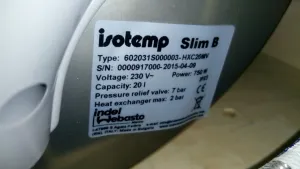

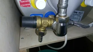

    Also die Pumpe bringt 2bar... ...daran sollte es nicht liegen so mal der Boiler auf 10 bar bzw. das Sicherheitsventil auf 7 bar ausgelegt ist.
    Sicherheitsventil ist folgendes, habe aber keine Ahnung von Marke oder Typ...

    https://www.indelwebastomarine.com/us/products/is…r-heaters/slim/
    Hallo Dreamteam.
    Sehe ich es jetzt falsch oder hast du das anders angeschlossen wie auf die Bilder ?
    gr Campo

    Hallo Campo,
    das Überdruckventil sowie auch der Thermostatmischer waren am Boiler schon vormontiert.
    In deinem Link scheinen andere Überdruckventile verbaut zu sein...
    Oder verstehe ich jetzt was nicht richtig? :?
    klaus
    ja, ich habe schin probiert am Ventil zu drehen. Als ich den Boiler heute wieder aufheizte wurde weniger Wasser durch das Ventil raus gelassen... Jetzt nur so viel das ich vermute der Rest liegt wirklich am fehlenden Ausgleichsgefäss...

    Auf dem Schwarzen Drehknopf am Sicherheitsventil, idR steht da der Öffnungsdruck drauf. Eigentlich gibts die für kalt in Blau und für warm in Rot.
    Ausdehnung ist Pflicht. Und wenn Ausdehnunggefäß installiert ist dann auch noch den Druck einstellen am Gefäß auf das System
