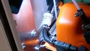

    Bei meiner Kabine kommt ein 12liter Kanister mit Schnellverschlüssen zum `befeuern` der Standheizung zum Einsatz. Bereits beim Bestellen hat man mich darauf hingewiesen, dass ich sehr schnell auf die dünnen Leitungen gehen sollte, da es sonst mit der Ansaugleistung zu Problemen kommen kann.
    Jetzt im Betrieb zeigt sich, dass die Standheizung problemlos funktioniert. Löse ich einen Schnellverschluss und die Saugleitung im Kanister geht auf Tankniveau zurück, ist die Dosierpumpe zu schwach um neu anzusaugen.
    Wenn ich bei der Tankentlüftung hineinblase und einen Überdruck erzeuge, dauert es ein wenig und die Heizung funktioniert wieder.
    Zuerst dachte ich an ein Rückschlagventil, aber das Problem besteht in der Steigleitung IM TANK ... und da kann ich wohl nichts machen :?:
    geht evtl ein Umbau der Tankentnahme nach unten? Das ist immer die beste Lösung.

    durch das erzeugen eines Überdruck beschleunigst Du das Ansaugen der Dosierpumpe.
    Ich habe meine Standheizung in der Kabine auch aus einem Kanister und nachher aus einem Bootstank versorgt.
    Der Bootstank hat ein Steigrohr mit ca. 10mm Innendurchmesser was im Vergleich zu der Leitung von der Standheizung sehr groß ist.
    Wird der Tank sehr weit entleert und dann gefahren so das der Diesel darin umherschwappt läuft das Steigrohr leer und die Heizung geht auf Störung
    wegen mangelndem Diesel. Nach ein paar Startversuchen hat es die Dosierpumpe aber immer geschafft wieder genug Diesel anzusaugen und zu fördern.
    Ich denke das Du dein Problem nur in Griff bekommst wenn Du die Schnellkupplung etwas vom Tank entfernst und dann noch ein Rückschlagventil verbaust.
    Oder Du verlegst in bestehendem Steigrohr eine dünne Dieselleitung wie sie auch sonst zur Heizungsversorgung verwendet ist.

    So wie ich das sehe hast du nicht nur ein viel zu großen Diameter von Stand Rohr aber auch Dicke Gummi Verbinder und dann noch ein Saugfilter. Alles zusammen und dann in Kombination mit rucklaufendes Diesel ist es wirklich zu viel.
    Denke daran das deine Dosierpumpe kaputt geht von trockenlauf und ewiges entlüften.
    Tankanschluss Version Standheizung von oben auf der Tank machen, Hand Abschluss Hahn auf der Schnell Verschluss machen, weg mit Filter und Gummi Leitung ersetzen durch die richtige empfohlene kleinen Diameter „Spagetti“ Leitung.
    Jetzt umbauen weil du nachher auch Verbrennungsproblemen erwarten kannst.

    du hast den Außenborder-Tank stehend montiert, nicht liegend. Dafür sind die nicht konstruiert. Im Boot werden die Tanks liegend verwendet, wie auf diesem Bild: https://www.bootdepot.de/images/upload/…566_DE_lank.jpg. Jetzt könntest du eine Handpumpe wie diese hier https://www.bootdepot.de/1283-Aussenbor…f-Pumpball.html in die Zuführung zur Heizung einbauen und jedes Mal, wenn die Heizung laufen soll, zuerst den Sprit anpumpen. Das fände ich persönlich doof. Der Tank einer Standheizung sieht so aus: http://i.ebayimg.com/images/g/wzMAAOSwmLlX903M/s-l1600.jpg. Der Treibstoff wird, wie man genau sehen kann, am tiefsten Punkt des Tankes abgenommen und nicht weit oben. Wenn du so einen Tank dann auch noch etwas höher als die Standheizung montierst, hast du genau die Anlage, auf die die Pumpe der Standheizung ausgelegt ist. Das, was du da gebaut hast, ist schlicht und ergreifend Murks. Du kannst an den Auswirkungen des falsch monierten Tanks laborieren oder eine sinnvolle Konstruktion einbauen.

    Danke Norbert ... die Handpumpe gefällt mir eigentlich ganz gut. Ich muss ja nicht jedes mal neu ansaugen, das ist nur das erste mal nach dem ich den Kanister abgeklemmt habe notwendig.
    Aber das du das gleich als `Murks`bezeichnest :cry: ..... ich kenne die herkömmlichen Tanks für Standheizungen, nur die sind alle für Festeinbau ausgelegt und das wollte ich nicht. Mein Kanister war mit Monopoel abgesprochen und sollte eigentlich funktionieren, aber das werden wir sicherlich auch noch hinbekommen.
    Anscheinend hast du nie eine Einbauanleitung von einer Standheizung gelesen, denn da SOLL die Benzinleitung immer steigend verlegt werden. Das ist ansonsten ein SICHERHEITSRISIKO wenn da ein Verschluss ablässt, läuft dir der ganze Kanister aus !!!!
    Aber trotzdem Danke für den Vorschlag mit der Handpumpe .... wenn ich so daran denke, ist das bei den Booten ja eigentlich auch immer so gelöst und die haben eine Handpumpe für die Erstansaugung :idea:

    Kann es sein dass deine Tankbelüftung nicht funktioniert?
    Oder ein Brösel Gummi oder Tank vor der Pumpe hängt?

    Ich glaube das Problem ist der große Querschnitt der Steigleitung. Schon vom Volumen ist es eine Herausforderung für die kleine Pumpe der Heizung. Daher geht sie auf Störung. Wäre der Querschnitt und damit das Volumen kleiner, könnte die Heizung den Kraftstoff ansaugen, bevor sie auf Störung geht. Ich kenne das Problem, ich betreibe meinen Dieselkocher (Webasto X100) aus einem 20-Liter-Kanister. Nach jedem tanken, was Gottseidank recht selten ist, muß ich schauen das die Pumpe zügig Sprit bekommt. Der Kocher macht nur eine bestimmte Anzahl von Versuchen bis er einen Neustart blockiert. Wenn man dann nicht weiß wie man ihn zurücksetzt,sind die Sorgen groß.

    Wenn die Dosierpumpe in der Motorvorlauf eingebaut wäre , wie in der Einbauanleitung angegeben, hätte sie mehr mühe was abzuzweigen als die max 15cm lange, dicke Saugleitung aus dem Tank. Selbst bei stehendem Motor hätte sie schlechtere Bedingungen zB bei einem LKW (12er Leitung mind 50cm lang, eher mehr) als mit diesem kleinen Tank.
    Ich sehe immernoch das Problem das die Tankbelüftung nicht funktioniert, oder die Schnellkupplung Luft zieht.

    Durch das abkoppeln kommt Luft in das System. Wenn die Heizung im Rücklauf des Motors angeschlossen ist, da hast du das Problem nur bei der Erstinbetriebnahme, danach nie mehr. Die Luft ist das Problem. Die Pumpe versucht nur über einen bestimmen Zeitraum den Kraftstoff anzusaugen. Wenn das Volumen in der Leitung zu groß ist, Schaft sie das nicht und geht auf Störung. Aber ich möchte nicht missionieren.

    Mit einem Rückschlagventil in der Steigleitung im Zusatztank ist das Problem behoben. Selbst beim Abkuppeln der Dieselleitung funktioniert danach wieder alles Bestens.
    Der Umbau auf Tankentnahme war wegen der geringen Wandstärke des Zusatztankes nicht möglich und so bin ich einfach auf der sicheren Seite dass nichts auslaufen kann.
