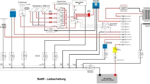

  • Gode_RE
    • 13. Januar 2017 um 21:43
    Ich habe es in meinen Wohnfahrzeugen so verschaltet, dass "überflüssiger" PV-Strom auf die 24V-Heizpatrone meines Elgena-Zusatzboilers geschaltet wird, mit nem einfachen Spannungswächter-Relais. Steigt die Spannung an der Batterie auf über 14,1 V, wird der ganze 17V PV-Zweig auf den Boiler geschaltet, und wenn sie auf unter 13,4 V absinkt, wieder auf den MMPT-Laderegler. So habe ich ab ca. 11 Uhr morgens immer den ganzen Tag über ca. 40 Grad heißes Wasser im Boiler, ohne auch nur einen Gramm Gas zu verbrauchen.
    Und alle paar Tage mal wird der Boiler mit der 230V-Heizpatrone auf über 65 Grad aufgeheizt, um Legionellen vorzubeugen. Heißes Wasser aus der PV-Anlage bekomme ich von April bis Ende September. Da brauche ich keinerlei Gas mehr, denn auch der Kühlschrank läuft über 12V Solar.
