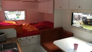

    - Was der Umbau des Fahrerhaus alleine kosten würde weiss ich nicht, bei uns war das im Grundpreis enthalten, Fa. Woelcke hat sich Formen machen lassen.
    Einen Haken hat der Umbau allerdings, das Fahrerhaus wird dadurch recht schwer (vor allem, wenn man noch seine Bergegurte und die Slackline in den Dachboxen hat :oops: ), der Schwerpunkt rutscht auch nach hinten und wir können es zu zweit nicht kippen. Ich bin scheinbar eher schwächlich, da muss sich mein Mann immer einen zweiten Mann suchen. Deswegen sind wir gerade auf der Suche nach einer Gasdruckfeder o.ä.. Wenn einer von Euch dazu eine Idee hat, immer her damit! Also ja, Kabine kippt noch. Das ist bei der Doka einfacher.
    - Preis Fuso vs. Atego? Ich habe eben mal bei Truckscout gespickt, so riesig dürfte der Unterschied nicht sein beim nackten Fahrgestell. Wir wollten möglichst unter 7,5 t bleiben (mein Führerschein) und sind jetzt mit vollen Tanks, 3 Mann und Gepäck bei ziemlich genau dem zGG von 6,5 t. Das wäre beim Atego vermutlich schwierig geworden. Im Moment steht das Auto gerade bei Fuso in Stuttgart, wir waren nicht zufrieden mit dem Fahrwerk, aber dazu könnte man Mann sicher mehr schreiben.
    - Jau, das ist unser Auto auf der Webseite. Allerdings hat Hr. Woelcke einen Teil unserer Abwandlungen dort nicht drin, z.B. unsere 24V/400Ah LiFeYPOs und die weitere Elektrik, da hat er die Komponenten angegeben, die er einbauen würde.
    - Langenaltheim war cool. Wir hatten einen Trainer für einen Tag, mussten uns mit dem Riesengeschleuder ja rantasten. Ich habe leider nur sehr wenige Fotos gemacht (zu viel Adrenalin :oops: ), hier aber ein kurzes Video https://esme.smugmug.com/Getuem/Langena…GRN/i-N2kz4mN/A
    - Der noch ungetümigere "Fusel" von Alex und Nicole von Travelnotes 360° ist demnächst wieder zu haben, wenn ich Alex richtig verstanden habe wird Woelcke das Auto verkaufen.
    VG Harriet

    habe gerade das Video angesehen und mich über die enorme Verschränkung von Fahrerhaus und Aufbau gewundert.
    Was habt ihr denn für eine Aufbaulagerung???
    • 9. November 2016 um 03:01
    ...denn das ist Bestandteil meines nicknames im Verein......
    Und die Passage kommt mir auch sehr bekannt vor, nur bin ich, wo die Nahaufnahme der Kabine vorbei zieht, auf die undeutliche Spur rechts und steil bergauf abgebogen...mein damaliges Auto konnte das.....nur konnte ich eher nicht drin wohnen.
    Die Bewegung von Fahrerhaus und Kabine gegeneinander kommt wohl von einem recht verwindungsfreudigen Fahrgestell, was die Verschränkung erhöht und die Räder länger auf dem Boden hält. Sowas macht zB die hohe Geländegängigkeit der russischen URAL-LKW aus, die serienmäßig sogar ohne Sperren auskommen (müssen), aber in Sibirien durch wirklich übles Gelände durchkommen.

    • 9. November 2016 um 22:19
    Hi Christopher,
    also, ich habe mal den Mann befragt... Technik... :oops:
    Der Aufbau ist vom Leiterrahmen über einen Zwischenrahmen entkoppelt. Der Zwischenrahmen ist auf den Leiterrahmen aufgelegt, der hinten rechts und links fest verbunden ist und nach vorne federnd gelagert ist mit Tellerfedern.
    Klingt das irgendwie wirr? :lol:
    Am Rahmen machen wir nichts, allerdings sind wir gerade an den Stoßdämpfern und allgemein am Fahrwerk dran, ich werde berichten (lassen) wenn alles soweit fertig ist.
    VG Harriet
