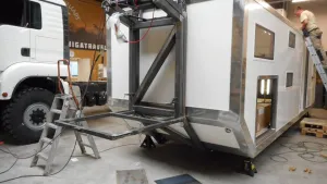

    Wass ich eigentlich mit aluminium rahme und eingeklebte Sandwich platte meine:
    geschweißte Alu Winkel rahme, von innen aus GFK eingeklebt Gebaut wurde diese Kabine bei Twigga travel cars in holland.
    Ist diese art mit GKF besser, dar die letzte par Jahren öfter so gebaut werde. aber wie kriegt man al die panelen dan gut rein? und nur mit Kleber an die in die alu winkel, oder trotzdem auch zwischen die GFK platte. (ich bin gespannt nach euere Meinung)
    Platz,Werkzeug und zeit um sowas zu bauen hab ich, deswegen recherchieren ich mich schon langer was die mochlicheiten sind. Wurde gerne erst die Kabine bauen für ich ein LKW suche, off das gluck ist?

    Moser macht das so, scheint zu funktionieren.

    Das Vorteil was ich sehe an die vorher geschweißte Alu rahme ist die größere stabiliteit, und die Möglichkeit um hinter die montage von Ersatzrad zu vereinfache dar man in alu ein Gewinde drehen kannst mit schraube (ohne Einlage in GFK) aber vielleicht siehe ich das auch falsch.

    Alu ist nicht stabiler, aber dadurch daß man vorher einen "Kafig" machen kann ist der Bau als ganzes einfacher.
    Wenn du ein 3mm Aluprofil nimmst z.B., was für ein Gewinde möchtest du da reinschneiden?

    Also mit ein Alu Gerüst und kleine Schrauben geht es dann nicht mehr.
