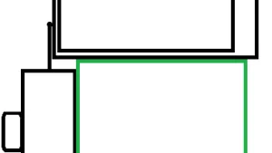

    Mit seitwärts über den Vario ragen zu lassen würde ich vorsichtig sein, das ist nicht zulässig und kann Geld kosten
    Ist das wirklich so? Also in der Schweiz ja, aber in DE dürfen doch Ladungsgüter über den Wagen rausragen, sofern gut Kenntlich und eine große Stirnfläche. (Palisaden aufm Dach sind Tabu, Hochkant hinterm Auto nicht)
    Zählt da nicht auch die gesamte FZ-Breite, also die Spiegel inkl.?
    Oder bin ich da falsch vor.

    ...Zählt da nicht auch die gesamte FZ-Breite, also die Spiegel inkl.?
    In der Schweiz zählt die Breite der Carosserie ohne Anbauteile wie Spiegel usw.
    In der Projektion von vorne darf die Ladung nicht seitlich überstehen, es gilt nicht die breiteste Stelle. So zumindest der MFK-Pfüfer, mit dem ich gesprochen habe.
    Nehmen wir als Beispiel meinen PickUp:
    Hier sieht man dass die Kiste innerhalb der Breite der Pritschen-Ladebordwand ist. So ist die Ladung erlaubt, nach oben darf es überstehen, zur Seite nicht. Die Spiegel oder Kotflügelverbreiterungen usw spielen keine Rolle, die Ladung muss von vorne durch die Carosserie (In diesem Fall die Ladebordwand) abgedeckt sein.
    So zumindest die Auskunft die ich bei der MFK erhalten habe.

    Also in Deutschland (und anderen EU Ländern) darf Ladung auch seitlich überstehen. Sonst dürfte ja kein normaler Pickup mit Kabine und LKW Zulassung rum fahren.
    Die Schweiz ist ja gerne mal etwas anders :mrgreen:
  • stejo
    108
    • 14. Juni 2016 um 08:31
    Natürlich darf Ladung in Dtl. seitlich überstehen - wie transportieren denn die Schweizer ihre Fahrräder? Bei allen PKW ragen beim Heckträger die Fahrräder leicht seitlich über...
    Für Dtl nenne ich einfach mal StVO §22:
    "(5) Ragt die Ladung seitlich mehr als 40 cm über die Fahrzeugleuchten, bei Kraftfahrzeugen über den äußeren Rand der Lichtaustrittsflächen der Begrenzungs oder Schlussleuchten hinaus, so ist sie, wenn nötig (§ 17 Absatz 1), kenntlich zu machen, und zwar seitlich höchstens 40 cm von ihrem Rand und höchstens 1,50 m über der Fahrbahn nach vorn durch ein Licht. Einzelne Stangen oder Pfähle, waagerecht liegende Platten und andere schlecht erkennbare Gegenstände dürfen seitlich nicht herausragen."
    10cm überstehende Motorradreifen sind also imho nicht der Rede wert...

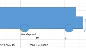

    habe auch gesehen das es Plattformen gibt die auf die Anhängerkupplung aufgesetzt werden.Es bleibt spannend :D
    mrmomba
    4.431
    • 14. Juni 2016 um 09:07
    • #31
    Hat der keine Anhängerkupplung? Da bin ich jetzt fast von ausgegangen :)
    Nunja, so sind eh alle optionen offen. Der Vorteil beim Anhänger ist ganz klar, dass du die Last vom Heck wegnimmst. Durch den langen hebel hinter der Achse wirst du womöglich ärger, auch wegen den noch längeren Überhang, haben. Ich kann mir sehr gut Vorstellen, ohne Gegengewicht auf der Vorderachse, dass der hoppelt. Wenn du es pauschalt einplanst ist aber alles gut.
    Nur mal so als Beispiel.
    Beim T3 sitzt z.B. der Motor hinter der Achse, daher muss ich schauen, dass ich möglichst viel Gewicht Richtung Front verschiebe, Daher kommt Wassertank und Abwassertank und 2x Bleigel nach vorne. + Fahrer und Beifahrer kriege ich meinen V6 zumindest etwas ausgeglichen.
    Der Picco ist Schweizer und sollte es daher etwas besser wissen. In DE habe ich ja bereits meine Vermutung geschrieben und du hast sie Dank §§§ bestätigt , danke :)

    Nee, der hat noch keine Anhängerkupplung was mich beim Kauf auch sehr gefreut hat-das heisst der musste auch nie schwer ziehen :wink:
    ich hatte jetzt auch aus dem Bauch raus das Gefühl der kann ne 1 meter Plattform mit ca-250 Kilo ab-der Motor sitzt vor der Achse-und es ist schliesslich ein LKW-
    aber da beisst die Maus keinen Faden ab-die Physik sagt letztendlich wo es lang geht-danke für den Hinweis-Zusatzbatterie soll eh unter den Beifahrersitz ...

    ...wie transportieren denn die Schweizer ihre Fahrräder? Bei allen PKW ragen beim Heckträger die Fahrräder leicht seitlich über...
    Das hab ich den Mann von der MFK nicht gefragt...hab ich bei uns auch schon gesehen, aber etwas schon gesehen zu haben sagt nicht dass das legal war.
    Zitat von Pustefix
    Mir kam das auch ziemlich komisch vor , weil ich immer auch PKW gesehen habe, die MX und Enduromopeds hinten quer transportieren.
    Das darf man ja zumindest ausserhalb der Schweiz, ich hab ja klar und deutlich
    Zitat von Picco
    In der Schweiz zählt die Breite der Carosserie ohne Anbauteile wie Spiegel...
    geschrieben.
    Schweiz und Deutschland ist nicht daselbe :wink:
