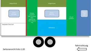

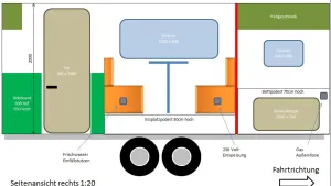

    Hallo liebe Gemeinde,
    auch mich hat das Ausbau Fieber erwischt. Derzeit ziehe ich mir das Buch von Ulrich "Wohnmobile selbst ausbauen" rein und bin am planen.
    Ich werde einen Hochlader Kofferanhänger in Sandwichbauweise (45mm) zur Verfügung haben. Innenmaße etwa 5100x2200x2000 mit zulGG. 3.5t auf Tandemachse.
    Anbei schon mal soweit meine Planungen mit PowerPoint. Die 2D Ansicht werde ich nun Zug um Zug in 3D umsetzen.
    Was meint ihr dazu?

    Hoi
    Ich hab' alles genau andersrum. Bett hinten, Türe vorne, Sitzecke Beifahrerseite und Küche Fahrerseite.
    Der Herd ist bei mir nahe an der Tür. Der Weg vom Auto nach hinten ist kürzer.
    Sonst ist es Jacke wie Hose. 8)
    Grüsse Willy

    GENAU SO!
    So würde ich es auch bauen. Sieht super aus!
    Und die Wand zwischen Tür und Sitzbank würde ich als Schuhregal desginen :P

    Überleg dir mal, wo Heizung und Gaskasten hin soll. Bei der Heizung bedenken: Abgasrohr darf nicht unter dem Fenster raus kommen (Wandkamin ist dringend zu empfehlen, mit Dachkamin hast du im Winter (wenn du die Heizung dringen brauchst) immer Ärger...

    Strom und Wasser Verteilung ist recht einfach und flexibel möglich, aber Heizleistung ordentlich verteilen (Hinterlüftung, gleichmäßige Wärmezonen, Kondenswasser etc ) ist schon schwieriger...

    Ich weiß nicht welche Heizung du verbauen willst, aber ich würde ungerne neben einer Heizung wegen der Wärmeentwicklung schlafen wollen.
    Neben der Heizung hast du einfach die wärmste Stelle im Hänger.

    Was wir damit sagen wollen: mach zuerst eine Wärmeverteilungsplanung...die schwierigen Dinge erst aufteilen, dann das einfache Zeugs ...
