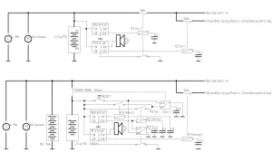

    ich habe mich entschlossen, einmal auszuprobieren, ob ich nicht - wie Peter alias Nunmachmal angeregt hat - mit nur einem 100Ah LiFeYPo-Block für die gesamte Versorgung von Basisfahrzeug und Absetzkabine hin kommen könnte. Hintergrund: bei aufgesetzter Kabine brauche ich Standheizung,Radio etc. im Fahrerhaus nicht, d.h. ich kann die Leistung der Fahrzeugbatterie für die Kabine (LED's, Pumpe, Ladegeräte für Notebook etc.) verwenden. Abgesetzt wird die Kabine wohl nur vor dem Haus (dann brauche ich keine Elektrizität) oder auf einem Campingplatz (dann dürfte ich immer Landstrom zur Verfügung haben), d.h. ich habe die Batteriekapazität im Alltagsbetrieb frei für Standheizung und Radio etc..
    Sicherstellen möchte ich nur, daß immer genug Restleistung in den Akkus verbleibt, um noch einmal den Wagen starten zu können.
    Um Letzteres sicher stellen zu können, möchte ich ab einer gewisscen (auzuprobierenden) Spannung alle unnötigen Verbraucher wegschalten. Dazu habe ich mir zwei Schaltungen überlegt, zu denen ich gerne Eure Meinung hören möchte:
    Oben habe ich eine Einfachlösung skizziert, bei der ich ein Überspannung nur akustisch melde und nur auf Unterspannung automatisch reagiere. Nach meiner Überlegung kann es nur zu einer Überspannung kommen, wenn entweder die LiMa kaputt geht und mehr als 16V liefert - dann würde aber auch die ganze restliche Fahrzeugelektronik vor die Hunde gehen - oder wenn die Zellspannungen massiv auseinander laufen, das aber denke ich durch die eingesetzten aktiven Balancer mit 6A Balancierstrom verhindern zu können.
    Ein Anzeigemodul mit programmierbarer Alarmspannung will ich nutzen, um alle unnötigen Verbraucher wie Radio und Standheizung weg zu schalten. Auf diese Weise möchte ich die Restladung zum Motorstart sicher stellen. Die verbauten Balancer melden entweder nach 10min unterhalb 2,8V oder sofort bei Unterschreiten von 2,6V irgendeiner Zelle ein Unterspannung. Sollte dieser Fall eintreten, schalte ich zum Akkuschutz alle Verbraucher weg. Nachteil hierbei: tritt ein Fehler bei LiMa oder Anlasser auf, kann ich mit der Schutzschaltung nicht eingreifen. Aber ist das ein ernstzunehmender Fehlerfall?
    Unten habe ich eine deutliche komplexere Beschaltung dargestellt, bei der ich bei Über- oder Unterspannung der Balancer den LiFeYPo-Akku komplett wegschalte. Um in einem solchen Fall die LiMa und die Fahrzeugelektrik zu schützen, brauche ich aber eine kleine Blei-Pufferbatterie - und ein Hammer-Relais mit kurzzeitig 400A Leistung, um den Startstrom auszuhalten. Nicht notwendige Stromverbraucher werden wie in der 'kleinen' Schaltung durch das Spannungsanzeigemodul weg geschaltet.
    Die Steuerströme der Relais werden jeweils von einem Kondensator (Größe muß experimentell ermittelt werden, die ist abhängig von den Relaistypen) aufgenommen. Vorteil: nach dem Schalten findet kein Stromfluß mehr statt, das heißt, mein Akku wird nach dem Schalten nicht weiter entladen. Ist die Spannung wieder ok, muß ich die bistabilen Relais (u.a. das 'Hammer'-Relais zur Akkuabtrennung), über eine Ausschaltspule manuell zurück setzten, denn wenn der Akku in die Schutzabschaltung geht, ist irgend etwas am Wagen ganz und gar nicht in Ordnung und ich sollte mich darum kümmern...
    Was haltet Ihr davon? Ist die 'kleine' Schaltung ausreichend? Wo sind vielleicht noch Denkfehler?
    Viele Grüße und schon einmal Danke für's mitdenken!

    Über und Unterspannungsabschaltung zum Schutz der Batterie ist ok. Das sollte ein gutes BMS leisten.
    Darüber aber eine Restkapazität zum Starten zu ermitteln funktioniert nicht.
    Bei der LiFeYPo ist die Spannung mehr von der Temperatur abhängig, als vom Ladezustand.
    Du brauchst also einen Batteriemonitor der dir die Restkapazität richtig anzeigt und einen programmierbaren Alarmausgang hat. Damit kannst du dann bei z.B. 20% Restkapazität die Kabine wegschalten. Das sollte über ein elektronisches Relais gemacht werden, wegen dem geringeren Ruhestrom.

    Hi Holger,
    das BMS würde ich mir gerne einsparen, denn das kostet happig und einen großen Teil der Funktionalität davon habe ich bereits in meinen Balancern enthalten, auf die ich aufgrund der ungeregelten Ladekennlinie eigentlich auch nicht verzichten möchte. Alternative: ein günstiges BMS, das nichts anderes macht, als den Ladungsverlauf zu protokollieren und bei einer gewissen Restkapazität die last abzuschalten. ist Dir (oder sonst jemandem) ein solches Gerät bekannt? Ein paar Hunderter will ich jedenfalls nicht dafür locker machen.
    Und wenn ich bei 3V die Verbraucher weg schalte, befinde ich mich bei der Ladekurve (außer bei -45°C) immer noch auf dem geraden Teil, erst nach 3V geht die Spannung rapide zurück. Aber die Ladungsdifferenz, die sich zwischen 3V und 2,6V noch in den Zellen befindet, sollte eigentlich zum Starten noch reichen. Hoffe ich ;) Notfalls muß ich die Abschaltschwelle noch einmal 50mV oder 100mV höher legen.

    Wolfgang,
    guck mal auf das erste Diagramm oben links:
    http://en.winston-battery.com/index.php/prod…category_id=176
    Bei 3V und Raumtemperatur ist die Zelle schon 100% leer.
    Bei -25° erreicht die Zelle die 3V garnicht mehr, auch nicht bei 0% Entladung.
    Bei 0° passt es ganz gut, aber was hilft dir das?
    Also, du brauchst einen Batteriemonitor mit Alarmausgang. Ein passendes Modell habe ich nicht zur Hand, da müsste ich selbst mal suchen.

    Hi Holger,
    ich habe mich bei meinen Überlegungen nach diesem Diagramm gerichtet - danach habe ich immer mehr als 3V bei geladenem Akku - es sei denn, die Temperatur sinkt unter -25°C. Aber das wird bei meinem Einsatzgebiet eher selten auftreten ;) -20°C könnten auftreten, aber mehr (bzw. weniger) wohl nicht.
    Aber ein einfaches, günstiges BMS wäre wohl noch besser...

    Du brauchst also einen Batteriemonitor der dir die Restkapazität richtig anzeigt ...
    Ich glaube nicht, dass das die Lösung ist. Es gibt nämlich keinen Batteriecomputer, der die Restkapazität richtig anzeigt. Der zeigt dir zwar exakte Zahlen, aber die stimmen auf gar keinen Fall mit der Wirklichkeit überein! Ist nur die Frage, ob z.B. bei angezeigten 15% Restkapazität noch 30% drin sind oder vielleicht nur noch 1% oder vielleicht zufällig doch 15!?!?
    Mit die zwei wichtigsten Zahlen, mit denen du deinen Computer fütterst, sind die Aufnahmeeffektivität deiner Batterie beim Einspeisen und der sogenannte Peukert-Effekt, der abhängig von der Höhe der Stromentnahme berechnet, wieviel Strom du deiner Batterie entnehmen kannst. Und das bewegt sich nicht in kleinem, sondern in heftigem Rahmen.

    Hi Hans-Jürgen,
    viel Text - aber auch viel Inhalt ;) Und Du bestätigst mich in der Ansicht, doch einfach einmal die Einfach-Lösung auszuprobieren. Dabei hängt der LiFeYPo-Akku (ich mag da eigentlich nicht von Batterie sprechen) immer an LiMa, Anlasser und Bordelektronik, alle 'unwichtigen' Verbraucher werden (hoffentlich rechtzeitig) weg geschaltet. Sollte ich feststellen, daß ich in einen Bereich komme, wo der Akku durch die Bordelektronik tatsächlich in problematische Unterspannungen gebracht werden kann, werde ich auf meine komplexere Lösung wechseln. Bislang sehe ich jedenfalls noch keine unbedingte Notwendigkeit, mir ein teueres BMS zuzulegen. Manchmal ist ein pragmatischer Weg besser als eine riesig komplexe (und teure) Schutzbeschaltung, die möglicherweise doch nicht gebraucht wird.
