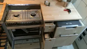

    da die großen Baustellen jetzt abgearbeitet sind, kommen jetzt die vielen kleinen Dinge dran :roll:
    Ich habe in der Küchenzeile ganz rechts zwei übereinander liegende Fächer, die sich sehr gut für Flaschen o.ä. eignen. Idealerweise mit Gitterauszügen. Ich habe diverse Lieferanten wie Häfele oder Blum durchforstet, habe aber nichts passendes gefunden. Das Problem hierbei ist die Breite der Fächer: jeweils nur 124mm (Höhe 339mm bzw. 406mm).
    Da ich nicht mehr weiterkomme in dieser Frage, frage ich euch:
    hat jemand eine gute Idee, wie ich diese Fächer am besten baue? Die Fronten sollen so wie der Rest des Küchenmöbels werden.
    Eine Schublade, aber ohne Auszug z.b.?
    Oder einfach nur eine Klappe? Aber wie komme ich dann gut an die Dinge weiter hinten?
    Also, ich habe keine Idee mehr :cry:

    Montiere einfach einen Schubladenauszug flach auf den Boden und daran ein "Fachbrett", auf wunsch mit Rand, zum raus ziehen. So kommst du an die hinteren Dinge.
    Bei geringer Belastung machen gute Auszüge das locker mit.
    7.437
    • 14. März 2016 um 21:55
    schmale Auszüge, oder einfach ein Holzkasten zum rausziehen mit Blende vorne verbunden würde ich da machen, für Essig, Öl und sonstige Flaschen.

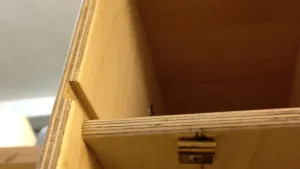

    Habe ich gemacht, kann ich nicht weiterempfehlen: es wackelet wie ein Lämmerschwanz. Mein Upgrade: 2 Schubladenauszüge nebeneinander flach auf den Boden. Es wackelt immer noch, aber weniger.
    Die beste Lösung: eine Schublade mit rechts und links überstehendem Boden, jeweils 3 mm bauen. Rechts und links in die Seitenwände eine entsprechende Nut einfräsen. Wenn dieser Rand und die Nut ordentlich glatt geschliffen sind und du es ein wenig mit Seife einschmierst, dann flutscht es ganz ordentlich. Nur allzuhohes Gewicht sollte dann nicht in den Auszug, das macht wieder zu viel Reibung.

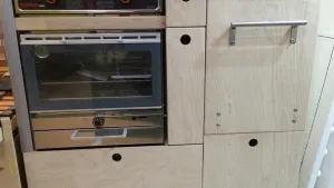

    Genau so habe ich es gemacht. Bei mir ist die Schublade brutto aber nur 11 cm breit. Da zählt jedes µ (My) 8)
    und das sieht fertig dann so aus:
    Zitat von nunmachmal
    Es gibt für diese Anwendung geeignete Auszüge im Fachhandel
    Genau: da kommen sie her, meine Auszüge, aus dem Fachhandel.
    Dennoch, es wackelt ein bißchen. So ein richtiger Apothekerauszug mit Führung oben und unten wäre viel besser. Kostet aber auch viel mehr (ca. 200 - 250 Teuros?).

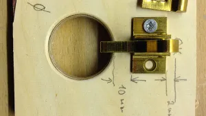

    Mobilix: die Schubladen sehen klasse aus. Ich sehe ein Fingerloch. Heißt das, dass du einen Fingerlochriegel zum Schließen der Lade verwendest?
    Ich werde euch wissen lassen, wie es geworden ist 8)
    Die Dinger heißen "Fingerschnäpper" und entstammen der christlichen Seefahrt. Ich kenne sie von klein auf und habe sie auch beim widrigsten Seegang als absolut zuverlässig erlebt. Es gibt sie inzwischen auch aus Plastik, ich bevorzuge das Original aus Messing. Hier Details:

    Ich habe tatsächlich schon solche Fingerschnäpper im Ausbau verwendet. Sie sind gar nicht so einfach zu positionieren. Aber du hast das ja gut gelöst mit den Maßen auf der Innenseite :D
    So werde ich das auch machen, weil ich nämlich keine Southco mehr habe. Das ist zwar nicht ganz stilecht, aber es muss jetzt fertig werden.
