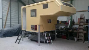

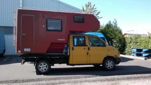

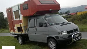

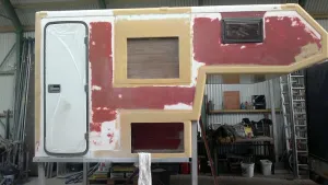

    werfe mal ein zwei Bilder von meinem Projekt ins Rennen :P
    ich überlege das grosse Fenster im Alkoven noch zu verschliessen
