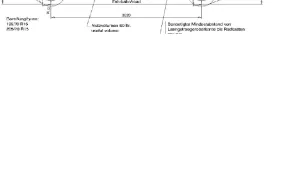

    • 15. Februar 2016 um 20:57
    Ah! Datei angehängt. Ich hoffe es klappt!
    Erstmal die Skizze, ist aber nicht im Maßstab.
    Mark
      • 218,3 kB
      • 1.595 × 2.195

    Ich bin Mark, 44 Jahre alt und komme aus der Nähe von Kiel (Schleswig/Holstein) und lese schon eine ganze Zeit lang mit.
    Da ich als Daily-Driver eine T4-Doka fahre, dachte ich mir das Fahrzeug auch im Urlaub nutzen zu können.
    Ich habe bisher keinerlei Erfahrungen mit Wohnmobilen, Wohnwagen oder Wohnkabinen, deswegen hoffe ich ein bisschen auf Eure Erfahrungen!
    Mein Nutzungsprofil habe ich erstmal so definiert:
    -hauptsächlich innerhalb Deutschlands, teilweise auch nur übers Wochenende.
    -möglichst abseits von Campingplätzen (evtl. nur alle 3-4 Nächte zum ver- und entsorgen von Wasser und Abwasser usw.)
    -möglichst täglich einen anderen Stellplatz
    -überwiegend von Frühjahr bis Herbst (wenn es warm ist). Keine Winternutzung
    -Platz für 2 Personen
    -so günstig wie möglich (Gebrauchtteile,viel Eigenbau)
    Was Ich mir bisher überlegt habe:
    -Pritsche demontieren
    -Grundrahmen aus Alu-Rechteck-Rohr 60x40 2200 breit und ca 2500 lang nach VW Aufbauvorschriften
    -Wände, Decke und Alkoven über das Fahrerhaus mit 60x40 Kanthölzern
    - Wände, Decke, Alkoven und Grundgerüst von der Außenseite mit Alublech ca 0,5mm bekleben.
    - an das Alublech von innen 40mm XPS-Dämmung kleben
    - Wände und Decke von Innen mit 4mm Birkensperrholz verkleiden. Da die Kanthözer 60mm haben und die Dämmung 40mm hat habe ich 20mm für Kabel, Wasserleitungen und Ähnliches
    - Da das Fahrerhausdach ca 1400mm lang ist brauch ich an der Fahrerhauswand noch eine Bettverlängerung von ca 500mm Tiefe. Da soll eine Art Schrank entstehen für die schweren Sachen wie Batterien, Wassertanks,Boiler, Elektroverteilung und Standheizung(en)
    - Eine Dusche mit Waschbecken und Kassettentoilette muss sein
    - Eine kleine Küchenzeile mit Spüle und 2-Flammenherd muss auch sein. Gas ist nicht geplant, Spirituskocher oder Ähnliches.
    Angehängt habe ich mal eine Kosten und Gewichtsplanung und eine grobe Skizze:
    Nein kann ich nicht, wie läd man hier Bilder hoch?
    Naja soweit erst mal meine Planung.
    Jetzt kommt Ihr!
    - völliger Irsinn?
    - was wichtiges Vergessen
    oder nützliche Tipps und Verbesserungsvorschläge?
    Mark
