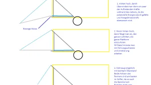

    Andere Idee wäre: Auto drauf und Die Kippung draußen schon vornehmen.
    Da du ja eh hinten die Rückwand defintiv umbauen musst könnte man das Auto Aufsatteln und zum teil rausgucken lassen. Bei der Feuerwehr gibt es so Leiterwalzen. Über die Kippen wir die Leiter auf das Hohe Dach der LKWs. Und das alles kombiniert...
    Also: Du fährst das Auto auf die Rampe und Verzurrst es. Dann hebst du HINTEN schon mit an und ziehst es vorne rein (Flaschenzug und Kurbel). Das setzt natürlich voraus, dass der Rampenwinkel aber schon vorher richtig passen muss: Zu guter letzt, ich weiß leider nicht wieviel es an Metern sind, lässt du dein Wagen gesichert hinten etwas überstehen. Spricht ja nichts dagegen. Vor allem, solange die Räder im Innenraum deines Koffers drin sind.
