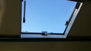

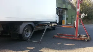

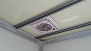

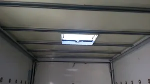

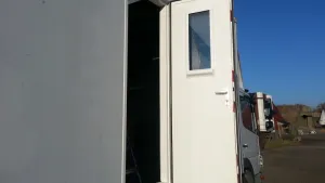

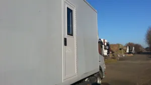

    nachdem ich arbeitsbedingt lange Zeit nichts mehr habe von meinem Projekt hören lassen, will ich einmal einen kurzen Zwischenstand vermelden:
    - Das ursprünglich sehr labile Kofferdach aus GFK-Bahnen wurde mit einer aufgeklebten HPL-Platte, 6 mm stark, verstärkt.
    - Es wurden zwei Dachluken von Outbound eingeklebt
    - der Bereich der späteren Nasszelle bekam einen Dachlüfter vom Typ Maxxfan in der Größe 40x40 cm.
    - Die Tür ist jetzt auch drin.
    - Die Podest-Treppenkonstruktion befindet sich in den letzten Zügen.
    Für Frühjahr/Sommer ist der Einbau der Stauraum-klappen und Fenster sowie der Stahlkonstruktion für die Abtrennung Garage/Schlafbereich geplant.
    Langsam aber stetig komme ich weiter......
    Die Ladebühne wird jetzt im Original drinbleiben
    Hier ein paar Bilder
