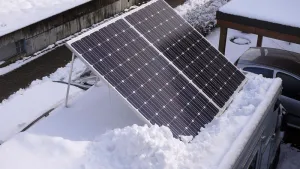

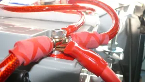

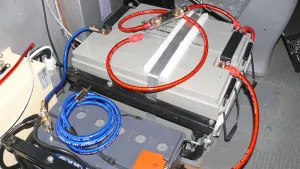

    ich will mal meine Anlage vorstellen. In die Komponenten sind viele Lesestunden in allen möglichen Foren eingeflossen. Ich bin mit den Ergebnissen höchstzufrieden. Obwohl ich dort permanent 2 Kühlboxen seit etwa Februar laufen lasse, habe ich praktisch immer 100 % SOC.
    Auf dem Dach werkeln 2 Solarpaneele von der Solarfabrik Pro L3 Mono mit je 255 W. Sie liefern rd. 72 V Spannung und max. 16 A, effektiv 12. Ich habe sie selbstverständlich aufgestellt, denn liegend sinkt der Wirkungsgrad auf unter die Hälfte. Zudem ist die tiefstehende Morgensonne wichtig, die die nachts heruntergeladenen Akkus wieder auffrischt. Auch ist die Mogensonne häufig selbst an Tagen mit schlechtem Gesamtertrag recht kräftig.
    Was an Strom reinkommt, wird im MPPT-Regler Tristar MPPT-60 in Kleinspannung umgewandelt.
    Was dann nicht gleich verbraucht wird, wandert in die Akkubank. Die besteht aus 2 Mastervolt AMG Batterien zu je 160 Ah und einer kleineren Gel-Batterie.
    Wenn die mal erschöpft sein werden, dann werden sie durch LiFePo4-Akkus ersetzt.
    Ganz unabhängig davon ist der Fahzeugsstromkreis mit einem eigenen 100W-Solarpaneel (s. erstes Bild) und einem Shunt-Regler von Steca (PR2020) - leicht überdimensioniert.
    Die Energieausbeute ist mehr als ausreichend. Beide Kühlschränke laufen durch und ich lade alle meine Akku-Geräte, darunter auch Elektro-Scooter und die Werkzeuge im Wagen. Mehr kann ich nicht testen, da ich den Koffer noch nicht "bewohne". Testweise Warmwasserbereitung mit dem Boiler oder auch mal ein Steak auf dem Induktionskochfeld bringen die Elektrik nicht an ihre Grenzen. Im Endausbau werde ich noch ein drittes Solarpaneel auf das Dach machen, dass dann auf dem Deckel einer hinteren Dachluke montiert ist und mit ihr aufgestellt wird (Hitze = Lüftungsbedarf = max. Solarertrag).
    Kurz zusammengefasst ist folgendes unabdingbar: Haushaltspaneele, Aufstellung, Reihenschaltung, MPPT-Regler.
    Gruß, Mobilix

    Schöne Präsentation ! Ich habe sofort ein paar Fragen.
    Es ist doch ein 12Vsystem auf Sprinter.
    Wozu dient diese 3te Batterie ?
    Wieviel Strom gewinnst du beim Winkel aufstellen der Paneele mit deine Konstruktion hast du das mal gemessen ?
    Ist es in der Praxis nicht so das du die jetzt flach liegen last wegen zu viel Aufwand ? Du hast Flach auch genugend strom?
    Wird auf dein Tristar messgerat die Ampere über ein Shunt gemessen und ist der Solar Einspeisung damit genau ablesbar?
    Sind das besondere Batterie Kabel weil die auf mein Bildschirm ganz helles Rot und Disco Blau zeigen? :D
