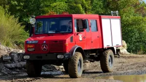

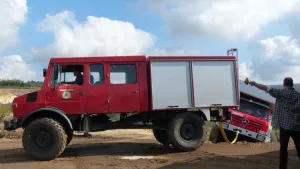

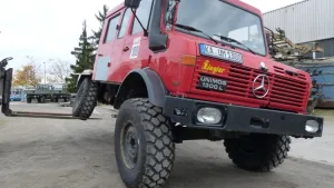

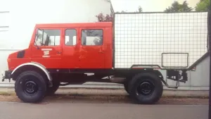

    Hallo Zusammen!
    Versteh ich gut den Wunsch nach Bildern. Dann will ich das gleich mal nachholen.
    Sooo, und jetzt bin ich gespannt auf Eure Bilder :wink:

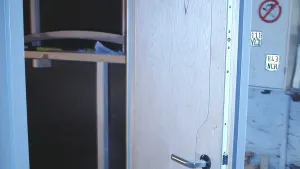

    ciao Jens ich habe die klassisch aufgesetzten Schlösser verwendet, zuerst wollte ich bei den Türen solche zum einlassen, aber mit den Griffmulden aussen blieb beim Muster fast keine Isolation mehr ( Wandstärke 55 mm ) und ich hatte Bedenken das in den Türen im Schlossbereich Kondenswasser entsteht. So habe ich mich für die Abgebildeten entschieden. Bei den Klappen lass ich es wie es ist die Eingangstüre sollte ich noch verkleiden.
    Herzliche Grüsse Stefan Hast ein riesiges Fahrerhaus :oops:

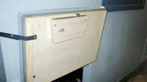

    bei meinem ersten Kofferbau wo ich auch Türen und Klappen selber hergestellt hab, hab ich Handelsübliche Türschlösser mit PZ verwendet. An den Klappen schwere Zimmertürschlößßer, an der Tür ein 5-fach Veriegelungs-Haustürschloß wo ich den oberen und unteren Riegel wegen der Bauhöhe abgeschnitten hab. Die Befestigungen bzw. Verkleidungen der Schlösser sind aus Holz, man könnt die aber auch aus Kunststoff fertigen.
    An meinen neuen Koffer kommt ein 3-Fach Veriegelungs Haustürschloß mit automatischer Fallenfunktion, so das beim zuschlagen immer 3 Fallen in den Rahmen greifen ohne das ich das Schloß abschließen muß.
    Gibt's bei GU http://www.g-u.com/tuertechnik/me…-automatic.html
    Aber auch das muß in der Länge angepasst werden, ansonsten wird es ähnlich eingebaut wie gehabt. Nur über die äußere Griffschale bin ich mir noch nicht ganz im klaren, aber auch das wird sich finden.

    ich kann Deine Vermutung bestätigen. Wir haben 40mm Isolation und an der Stelle der Griffschale beschlägt es nachts wenn es draußen sehr kalt ist (<ca. -5°C). Auch bei aufgesetztem Gestänge innen.

    Anton: Wie sieht denn Deine Klappe von aussen aus? Griffschale?
    Wir hatten da keine Griffschale, Außen steht der Drücker etwas vor, aber da bei meinem alten Koffer auch der Türrahmen und die Tür 12mm über die Kofferwand standen, stand er nur etwa 10 - 15 mm vor. Hat uns nie gestört.
    Foto dazu kann ich nicht von hier, reich ich aber gerne nach.
