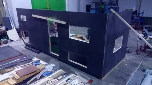

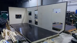

    Hmja, die Südseite ist ja doch etwas aufwändiger... Aber es nähert sich das Ende. Ein paar Verstärkungsleisten muss ich noch einkleben und dann wird wieder gepresst.
    Türe und Klappen sind auch genau so weit wie die Wand.

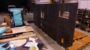

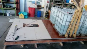

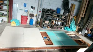

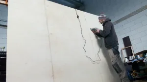

    Ich habe nun die Seitenwand endlich fertig. Ich war knapp nen Monat dran... Ok, war abe auch mit den Tür- u. Klappenrahmen beschäftigt.
    Hier mal bischen Futter für euch... :D

    Hallo Beni,
    jetzt wird es langsam eine Leerkabine, ich finde ab dann macht das Arbeiten besonders Spass, da man den Erfolg sieht.
    Also immer am Ball bleiben.

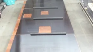

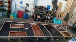

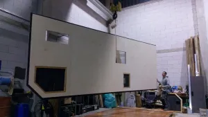

    ...i'm still alive...
    Nun ja, sooo schlimm es nun auch wieder nicht. Aber wird schon langsam anstrengend... ....aber auch immer spannender. 8)
    Vorige Woche dachte ich drüber nach das die Nordseite in ca. einer Woche fertig werden könnte... ...und diesmal hatte ich endlich Recht! :) 8 Tage wurden es dann. Das freut mich das sie jetzt schon fertig ist, denn nun folgen ein paar Off-Tage... ...bischen gucken wie die Temperaturen an der Küste sind. 8) Die Zeit werde ich schon endlich das Dach sowie die Dachklappen planieren und skizzieren können...

    • #131
    Hatte grad die Möglichkeit die Wand zu waagen... sie pendelte zwischen 170 u. 175 kg. Doch etwas leichter als ich es geschätzt habe, aber trotzdem wird der komplette Aufbau um die 8-900 kg wie vorhergesehen haben. Also alles im grünen... 8)
