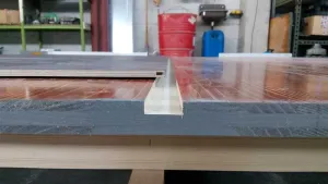

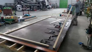

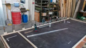

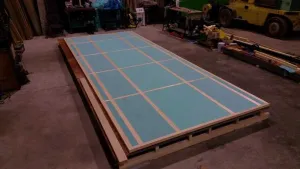

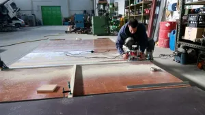

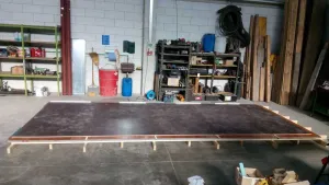

    Nun, der Presstisch hat nun sechs Längsstreben bekommen die so verteilt sind das ich die Platten mit Paletten 100x120 pressen werden kann. In die Schallungsplatten habe ich an den Verbindungspunkten der Siebdruckplatten Kanale eingefrässt, so dass sich der aufschäumende Kleber nicht zwischen Siebdruck- u. Schallungsplatte verschmiert. Hat sich später als gute Idee bewiesen.
    Mit meinem Schreiner haben wir zusammen alle nötigen Platten u. Kanthölzer für die Bodenplatte hergestellt bzw. zurecht geschnitten und an den Rändern genutet. Das zusammenfügen verlief ganz gut... . ...wenn es da nicht gleich ein "shit happens" gegeben hätte (dazu aber mehr das nächste Mal; ist nicht kritisch, war mein Fehler).
    Heute habe ich alle innen liegenden Kanthölzer sowie den XPS aufs genaue Mass angepasst, und erstmal (siehe Bild) nur provisorisch trocken eingelegt um mich zu vergewissern ob auch wirklich alles passt und so wenig wie möglich dem Zufall überlassen ist.
    Evtl. werde ich morgen schon anfangen zu pressen (wenn ich noch ein 1000l Gefäss irgendwo auftreiben kann). Und wenn alles reibungslos verläuft dürfte die erste Platte spätestens übermorgen fertig sein.
    Das ganze ist schon irgendwie psychisch anstrengend, insofern ich sowas zu ersten Mal praktiziere. Man muss alles achtundsiebzig Mal überdenken bevor man zum Kleber greift. Aber ich denke jede nächste Platte wird wesentlich leichter über die Bühne gehen.
    Ich freue mich sehr das bisher alles super geklappt hat. Das macht Mut um fort zu setzen! An diesem Punkt ein grooosses Dankeschön an Anton und Stefan für all die begesteuerten Infos! Hättet ihr geschwiegen, hätte ich mich wahrscheinlich nicht so leicht dran getraut! :roll:
    So darf ich sogar meine Wände selber herstellen! Das war eigentlich nicht wirklich im Plan, aber mit Holz zu arbeiten macht einfach viel mehr Spass als mit GFK z.B. Ich hoffe nur das die Fortsetzung genau so positiv sein wird wie es bisher war. Auf alle Fälle werdet ihr noch von mir hören.
      • 49,36 kB
      • 800 × 451
      • 44,05 kB
      • 800 × 451

    Tolle Arbeit. Genau so einen "Presstisch" werde ich mir auch bauen zum laminieren. :D

    Womit klebst Du den das XPS auf die Siebdruckplatte? Und hast Du raue Seite innen oder außen?
    Ich bin noch am Denken, ob ich das XPS lose einlege oder auch auf die Siebdruckplatte klebe. Nicht wegen der Stabilität, aber evtl. wegen Kondensfeuchte, die sich auf der Platte hinter dem XPS niederschlagen könnte. Davon wird die Kiste wohl nicht kaputt gehen, aber wenn man's vermeiden kann......

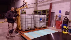

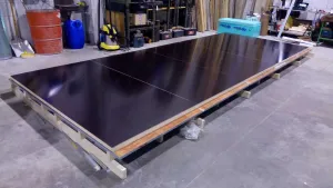

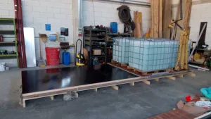

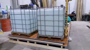

    Ja, der Presstisch ist schon ne feine Sache.... ...wenn ich so einen nur zu Hause hätte haben können... ...dann würden ständig Womos gebaut! :lol:
    Man denkt sich aber gar nicht das so ein Tisch doch recht happig ins Tascherl greift; ich bin hier auf knapp 500 fürs Material und die Leistung des Schreiners gekommen... ...mit allen möglichen Rabatten und guten Preisen.
    Habe gerade eben das erste Stück fertig verklebt das jetzt mit ca. 2t aufm Buckel hier vor mir liegt. Hihi :D
    Von Anfang bis Ende wurde es immer spannender... ...und heisser...
    Ich habe den selben Typ Kleber benutzt, nur mit 45min Aushärtezeit (?). So das ich 25min mehr Zeit habe als mit dem anderen. Ist aber trotzdem noch stressig. Ich musste recht zügig arbeiten um den Kleber auf die zwei Mal 1,25x2,3m² rechtzeitig verstrichen; man muss da ja auch noch alle Ränder von Ausfachung und XPS einschmieren, alles verlegen und schließlich noch das Gewicht fürs Pressen. Und aufpassen muss man auch noch auf das teuflisch klebrige Zeug (meine Hände sind jetzt schon zu 50% schwarz... :mrgreen::roll::oops::cry:
    Nun... ...ich geh jetzt noch ein Stück machen und dann ist Schluss für heute.

    Das habe ich, glaube ich, schon erwähnt. Es ist ein 1K PUR Kleber, Mitopur E20 bzw. Mitopur E45.

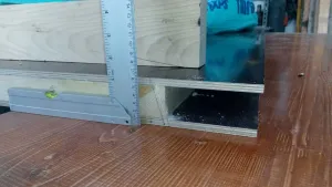

    Habe nun die erste Platte fertig, also noch nicht ganz... ...wird gerade gepresst das letzte Stück.
    Mal ein kleines "shit happens" was aber nicht wirklich kritisch ist, bzw. bei der nächsten Platte mach ich es anders...
    Und zwar habe ich mit dem Schreiner all die nötigen Siebdruck Platten für die Bodenplatte aufs Mass geschnitten. Weil wir aber seine Säge nicht so ganz in den rechten Winkel eingestellt haben könnt ihr euch vorstellen das die Kanten jetzt nicht gerade geworden sind. So musste ich jede nächste Platte so versetzen das ich eine ungefähr gerade Linie zu Stande gebracht habe.
    Wie gesagt ist nicht kritisch, aber ich werde dort wo was über steht (bzw. an der ganzen Kante entlang) mit der Oberfräse nacharbeiten müssen.
    Um dies beim nächsten Mal zu umgehen werde ich zuerst die Platten zusammen kleben und sie dann aufs Maß zuschneiden. Ich denke das wird besser so.
    Guckt euch mal das Bild an dann wisst ihr von was ich spreche...
    Ach ja... ...und die Nuten in den oberen Platten war eigentlich nicht vorhergesehen. War eigentlich ein überfllüssiger Fehler da wir nicht mitgezählt haben wie viele Platten denn genutet werden müssen. Dann haben wir schon zwei Platten zu viel genutet und haben uns dann für "alle nuten" entschieden.
    An und für sich ja keine schlechte Idee... ...dann hälts auch besser. Na ja... ...blöd wars halt dann als ich diese zusammen fügen musste. Hab dafür etwas mehr Zeit gebraucht um den Kleber in die Nuten zu schmieren und es war reichlich aufwändiger die oberen Platten auf der schon mit Kleber versehenen Fläche in Position zu bringen.
    Na gut... ...jetzt hab ich es hinter mir.

    2 Mal editiert, zuletzt von dreamteam (3. Dezember 2015 um 18:07)
    2.840
    • 3. Dezember 2015 um 16:42
    • #92
    mit den Bildern geht bei mir nicht so wirklich gut. Diese Dropbox will mein Rechner nur sehr unfreiwillig öffnen. Das dauert ewig bis geht gar nicht.
    Kannst Du die Bilder nicht direkt heir einstellen?

    Ciao Benni jetzt sind er nur noch drei ( Wände ) :D:D hast du die Plattenstösse oben und unten nicht versetzt ? Man sieht es nicht so gut auf den Fotots, nimmt mich einfach Wunder ist nicht so wichtig.
    Weiter so und die Bilder hätte ich auch lieber im Beitrag :roll: herzliche Grüsse Stefan

    Also. Die Plattenstösse sind nicht versetzt. Wäre aber wahrscheinlich besser.
    Ich habe gestern versucht einen Teil der Platte anzuheben, nur um zu sehen wie steif das ganze geworden ist. Und ich bin positiv beeindruckt.
    Klar, sie gibt in der Mitte so 2-3mm nach, aber das ist auf das Gewicht zurück zu führen. Diese Platte wiegt ja um die 220-240 kg...
    Ich denke man könnte locker auch mit 6mm arbeiten...

    Beni, Du schreibst von 220 bis 240 Kg der Platte. Damit ist sicher die ganze Wand gemeint, oder? Wie groß ist die denn? Kommt mir sehr schwer vor...
    Und mit der Versatz von 2mm der da zu sehen ist, das kannst Du das noch so genau auf der Formatkreissäge schneiden, ein wenig Unterschied wird es bei der Größe der Platten immer geben.
    Außerdem ist das doch nicht so wild. Oder wird die Kante nicht mit einem Winkel oder so abgedeckt?
    VG

    Ich seh das mit den 2mm Versatz auch nicht sooo kritisch, aber ich bin im 1/10mm Bereich gewohnt zu messen (siehe meine Holzofen Spinnereien). Ich habe auch noch nie so gross gebaut und muss mich an solche Toleranzen erst noch gewöhnen.
    Klar, aussen rum kommen da noch Alu Eckleisten... ...und der MS Polymer wird das schon ausgleichen.
    Sache ist halt so, auch wenn man noch so präzise arbeitet, das es manchmal nicht passt. :/ Und ich mag garnicht drann denken das dann das Dach nicht drauf passt... ...wegen den unschuldigen 2mm... :/. Nun, ich hoffe auf eine gute persönliche Toleranzschwelle, gute Arbeit und ein bischen Glück.

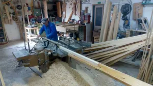

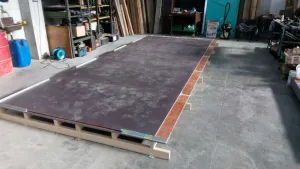

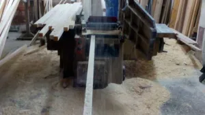

    So. Habe heute mit dem Schreiner alle restlichen Nuten gemacht (Wände u. Dach). Aufs Mass werde ich die Siebdruckplatten später selber schneiden. Auch die Ausfachung wurde für alle Wände zugeschnitten und gehobelt... ...mensch war das eine staubige Angelegenheit... :?:roll: Jetzt fehlt nur noch die Ausfachung fürs Dach und dann habe ich schon eigentlich fast alles an Material was ich für die Leerkabine brauche.
    Mal sehen was ich morgen mache... ...erstmal Platz machen, aufräumen, umräumen,... Vlt greif ich dann auch schon die erste Wand an...
    Hier mal die News...
    Bodengruppe fast fertig
    Dafür bräuchte ich die extra grosse Kreissäge
    Kanthölzer in der Entstehung
    Die übergrossen "Sterichhölzer" waren heute morgen noch rohe Bretter
    Man würde es ja nicht glauben: heute haben wir 120m Kanthölzer für die vier Wände hergestellt... 8) Da kommt schon was zusammen an Material. :roll::)
      • 94,35 kB
      • 671 × 1.200
