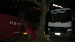

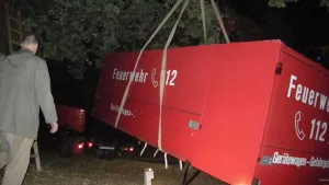

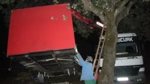

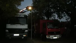

    Tja... ...ist schneller Nacht geworden als gehofft...
    Das ganze hat knapp zwei Stunden gedauert. War überhaupt nicht so einfach wie gedacht.
    Als der Kran schon da war haben wir nach einigen erfolgslosen Versuchen beim abheben des Aufbaus noch weitere vier Schrauben am Rahmenende im Obergurt gefunden. Klar das der Aufbau sich nicht lösen wollte... :roll::oops:
    Aber auch dann wollten die beiden noch nicht auseinander. Der Grund dazu ist mir am nächsten Tag beim Bilder gucken eingefallen: ich habe auf den Bildern erkannt, dass das Fahrgestell nicht ganz ganz gerade stand und somit hat sich wegen der Verwindung des Fahrgestells der Hilfsrahmen am Fahrzeugrahmen festgekeilt. So meine Einschätzung.
    Aber jetzt ist es geschafft und ich bin froh über diesen kleinen eigentlich fast unbedeutenden Fortschritt.
    Durch Zufall werde ich einen Teil einer Halle nutzen können. Nur drei Kilometer von mir. Superviel Platz da drin und sogar mit nem grossen Kran auf einer Laufkatze den man durch die ganze Halle fahren kann. Also perfekter als so könnte es wohl kaum sein. :D
    So das ich wenigstens im trockenen den Aufbau samt Hilfsrahmen und weniger Mühe auf den LKW setzen können, denn die Wände werden auch bis 150kg schwer... ...und das tragen bzw. damit manuell manipulieren zu müssen wäre schon eine heisse Angelegenheit.

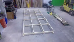

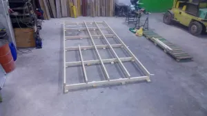

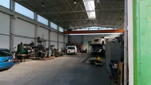

    So. Es geht... ...langsam.
    Wie gesagt habe ich mich entschieden die Wände waagerecht herzustellen. Dazu bin ich am bauen eines ebenen Montage Bodens (siehe Anhang), oder vlt anders ausgedrückt einen Presstisch.
    Auf diese Konstruktion im Bild kommen noch 27mm dicke Schallungsplatten. Sobald dies steht werde ich mit den einzelnen Wänden anfangen. Wobei ich mir noch ganz im klaren bin wie ich genau vorgehen werde. Mir fehlt es an Erfahrung und werde deshalb sehen was auf mich zu kommt und Probleme bzw. problematische Situationen laufend lösen.
    Hier mein erstes Problem: :mrgreen:
    Für die Länge des Tisches habe ich vier Kanthölzer vorher gesehen. Obwohl dort jetzt noch die Bauplatten drauf kommen denke ich das der Abstand zwischen denen mit ca. 83 cm doch etwas zu viel ist. Deswegen habe ich probehalber ein fünftes Kantholz hinzu gefügt welches den Abstand auf gut 62cm verringert. Ich denke das wäre so nach Gefühl das Minimum um mehr oder weniger sicher zu stellen das die ganze Konstruktion unter Gewichtsbelastung nicht nachgibt (sonst kommen da krumme Wände raus).
    Eigentlich überlege ich mir noch ein weiteres, also sechstes Kantholz dazu zu drängeln. Das vermindert den Abstand zwischen den Kanthölzern auf ca. 41 cm. Hier wäre ich mir absolut sicher was die Belastung angeht.
    Diese Zeilen schreibe ich aber weil ich mir selber nicht so recht sicher bin ob ich mit den suplementären Kanthölzern nicht übertreibe bzw. ob die überhaupt notwendig sind. Ich würde euch hier um eure Meinungen bitten!
    Der PUR Kleber braucht ja eigentlich keinen grossartigen Druck. Der Druck sollte eher dazu dienen die nicht geraden Siebdruck- sowie MPX Platten zu planen.
    Mir wurden zum Pressen zwei Stk. 1000L Fässer angeboten. Diese mit Wasser gefüllt macht immer hin 2t Pressdruck auf einer Fläche von 2,3x1,25m. Oder ist das absolut zu viel? Auf diese Weise würde ich Stück für Stück voran gehen, s.h. eine Plattenbreite (1,25m) auf einmal. Wärend der Wartezeit beim pressen würde ich den nächsten Abschnitt vorbereiten usw. usf.

    2.840
    • 18. November 2015 um 16:13
    • #72
    62cm Abstand sind sicher OK wenn du eine 27mm dicke Platte auflegst, aber wenn du noch ein Kantholz hast, nimm es , es kann nur besser werden.
    Für das verkleben von der XPS Isolierung ist das sicher ausreichend mit etwa 2to auf der Fläche zu arbeiten. Für das verleimen von Massivholz auf die Platten mit einem PUR Kleber ist es glaub ich etwas wenig. Eine kleine Schraubzwinge drückt schon etwa 500kg, eine Große bis zu einer Tonne. Rechne das mal um auf die ganze Fläche. Schau dir mal an wie viele Zwingen oftmals beim verleimen aufgesetzt werden damit es richtig dicht wird.
    Schau mal hier
    http://www.womobox.de/phpBB2/viewtop…t=6609&start=30
    oder hier
    http://www.womobox.de/phpBB2/viewtop…=7934&start=105
    Oder Du leimst zunächst die Hölzer auf, was ja den Flächendruck auf den Hölzern enorm erhöhen würde.
    Wie hast Du dir denn überhaupt überlegt vorgehen?

    OK Anton, danke sehr! Mittlerweile habe auch ich mich entschieden sechs Längsträger zu nehmen.... ...wenn der Schreiner sowieso schon grad an die Arbeit muss wegen mir.
    Dies hat den Vorteil (und da sieht man mal wieder wie gut es ist das man Zeit zum Nachdenken hat) das ich diese genau an den späteren Belastungspunkten verlegen kann; je drei Bahnen für eine Palette mit dem 1000l Fass.
    Über die Frage der Vorgehensweise bin ich auch noch nicht so ganz im klaren. Am besten wäre es natürlich die komplette Wand auf einmal zu pressen. Das traue ich mir aber noch nicht zu weil ich mir nicht sicher bin ob ich eine so große Fläche in der obendrein begrenzten Zeit des Klebstoffes bearbeiten werden kann... ...ausser ich würde mit einem 2K Klebstoff mit längerer Bindezeit arbeiten. Nur die sauerei und mischerei mit dem 2K würde ich lieber umgehen.
    Also bleibt eigentlich nur noch das ich im ersten Schritt die ganzen Kanthölzer mit Zwingen verklebe (bzw. ja, wieder Danke Anton, verpresse), dann die ganze Dämmung verpresse und im letzten Schritt wird die komplette Innenverkleidung verpresst. Ich denke wenn alles glatt läuft könnte eine Wand pro Tag entstehen. (träum träum :roll::D ) Oder so irgendwie...

    2.840
    • 18. November 2015 um 19:51
    • #75
    Zitat von sasisust
    Ich empfehle dir, Eile mit Weile, alles sauber vorbereiten und gegen Abend die Kanthölzer verleimen, über Nacht gut trocknen lassen und am nächsten Tag XPS und Innenverkleidung einkleben.
    Aber bei Deiner riesssssssen Halle könntest du mehre Seiten gleichzeitig anfertigen :mrgreen: um den Platz beneide ich Dich.
    Ich wünsch Dir viel Erfolg und mir viele Bilder. Herzliche Grüsse Stefan der am liebsten mit bauen würde.
    Da schließ ich mich an!
    Und es stimmt - Die Halle ist ein Traum! :D
    Und ich fuckele auf 48m2 Werkstatt und draußen rum :?
    Da fällt mir noch was ein, Benni.
    Wenn Du auf einer flachen Platte arbeiten willst, kannst Du auf der Fläche keine Zwingen ansetzen, das geht dann nur am Rand. Evtl. ist zum Hölzer aufleimen eine Streifenunterlage besser. Dann kannst Du zumindest an den Fenster und Türausschnitten gut spannen. Quer bzw. Hochseitig über die Wand kannst Du auch eine leicht vorgekrümmte Zulage verwenden um in der Mitte genügend Druck zu erzeugen.
    VG

    Ja Stefan, klar, das ganze muss in einem gemütlichen Rhytmus passieren so das man reichlich Zeit hat mitzudenken.
    Anton genau an dem Punkt bin ich rumgrübbeln. Ich werde mir diese Szenarien noch ein bischen durch den Kopf gehen lassen.
    Vielen Dank euch beiden für die tolle Hilfestellung und fürs Mitdenken!
    Hmja, die Halle ist wirklich ein Traum! Allerdings habe ich nur 50m² davon gemietet- also Pi x Daumen bischen mehr als das Eckchen wo der Tisch steht. Es reicht aber locker denke ich. Bei Bedarf kann ich mich auch ausbreiten und ich darf überall alles mitnutzen (Werkzeug u. Maschinen)... ... sind sogar 50mm dicke Bohrer dabei! :twisted:
    Und das dies eigentlich eine LKW Werkstatt ist kann mir auch nicht Schaden. :)
