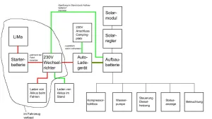

    das Planen des Ausbaus meiner Absetzkabine geht fleißig weiter und nun muss ich mich Wohl oder Übel mit Strom beschäftigen, die Kabel müssen ja schließlich zum Teil vor der Isolierung rein. Von Elektrozeug habe ich nur wenig Ahnung, klar, ein paar theoretische Formeln, eine Lampe habe ich auch schonmal angeklemmt und ein Autoradio inkl. Zubehör bekomme ich auch angeschlossen/eingebaut. Aber geht mal davon aus, dass ich nicht viel weiß :)
    Ich habe mir mal einen theoretischen Plan ausgedacht, aus welchen Geräten/Verbrauchern die Elektrik in der Kabine bestehen soll/könnte (ohne Beachtung von Sicherungen/Schaltern). Die Linienfarbe gibt an, wann Strom fließt: schwarz, eigentlich immer möglich; rot, während der Fahrt; grün, im Stand.
    Wäre dieser Aufbau so denkbar? Auf ein Trennrelai würde ich gern verzichten, da ich beim aktuellen Ford Ranger nicht sicher bin, ob das mit dem Fahrzeug-eigenen Batteriemanagement-System funktioniert (vorsicht Halbwissen). Außerdem wären das Automatikladegerät und der Wechselrichter eh vorhanden.
    Theoretische Verbraucher wären:
    -LED Beleuchtung
    -Wasserpumpe
    -Kompressorkühlbox
    -Steuerung der Dieselheizung und Statusdisplay
    -ab und zu Laden von Laptop-/Kamera-/Handyakkus
    Weitere Fragen:
    Für die Verbraucherliste und der Dimensionierung von Batterie und Solar: Man nehme an die Kompressorkühlbox hat 58 Watt bzw. etwa 0,50Ah/h. Wie lange nehme ich im Schnitt die tägliche Betriebsdauer an? Schon 24h, oder nur wenn das Ding tatsächlich kühlt?
    Die Kabine ist ja nicht wirklich leitend mit dem Fahrzeug verbunden. Sprich ich muss alle Minus-/Masseleitungen wieder zurück zur jeweiligen Batterie legen?
    Vielen Dank schonmal für eure Hilfe
    Christian

    Hallo Christian
    Bis auf die Speisung im Stand (trennbar) entspricht die Schaltung exakt der meiner Kabine und das funktioniert.
    Evtl. noch eine 230 V Vorrangrelais einbauen , so sparst du dir das Umstecken vom LG.
    Verbrauch Kompressorkühlschrank
    58 W , also knapp 5 A braucht der nur im Betrieb.
    die Einschaltdauer liegt so um die 30 bis 40 %
    rechne mit ca. 40 /45 A je nach Außentemperatur.
    ja, du mußt minus auch wieder zurück verlegen.
    bei einem Verbrauch von ca. 50 A pro Tag würde ich dann schon 130 -150 W Solar montieren.
    Lieber mehr als zu wenig , Solarmodule sind ja rel. preiswert.
    Gruß Rudi

    Rudi meint 40-50Ah Strombedarf pro Tag ;) Das kommt schon hin mit Kompressor Kühlschrank/Box.
    Die Frage ist wie lange du unter welchen Bedingungen stehen willst. Wenn die Energie für mindestens 2 Tage reichen soll, muss die Batterie schon mindestens 130Ah Kapazität haben. Bei Bleibatterien kannst du etwa 50% der Nennkapazität nutzen!

    Hallo Christian,
    Wenn Du mit dem Wechselrichter das Ladegerät in der Kabine betreiben möchtest
    Kannst Du diesen aber nur durch umstecken auch an der Verbraucherbatterie verwenden
    um in der Kabine Verbraucher damit zu betreiben.
    Es sei denn Du möchtest Dir die Starterbatterie damit leeren.
    Für 230V in der Kabine brauchst Du dann einen Weiteren Wechselrichter oder
    eine Stechverbindung für schnelles Umstecken je nach Gebrauch.

    absolut richtig, das würde ich weglassen.
    wenn es unbedingt sein muss einen 2. Wechselrichter
    in die Kabine.
    Nimm als Wechselrichter im Fahrzeug einen mit
    echten Sinus , du weisst nicht welche Ansprüche
    dein LG hat.
    Gruß Rudi

    Ich sehe keine Probleme um ein Trennrelais zu verwenden bei Ford.
    Nur an zu Schließen an der richtige Stelle.
    Ohne Trennrelais hast du kein Spaß !
    Solar mindestens 130Wp
    Batterie mindestens 130Ah (36kg!) mit 20A Lader
    Sinuswechselrichter mindestens 350W sonst nur zum ankucken.
    Kompressor Kühlschrank: bitte nicht wieder einer der ein Kapsel darum baut.
    2,2 kW diesel Luftheizung+ vielleicht elektro 12Volt 200W boiler von Elgena und dann 30A Lader
    Grüß Campo

    Gut zu wissen, dass es mit dem Trennrelai scheinbar doch geht. Bisher tendiere ich aber zur Lösung mit dem Wechselrichter und Automatikladegerät für die Aufbaubatterie. Das Laden soll besser/schonender sein und einen Wechselrichter brauche ich soweiso.
    Die Kühltruhe wird auch nicht eingebaut und zum Thema Batteriegrößen+Solarkapazität bastel ich gerade die Verbraucherliste. Keine Angst, bei der Batterie habe ich auch so um die 150Ah und 150Watt Solar gedacht. Mal schauen, hängt dann sicher auch von Preis/Gewicht/Bauraum ab.

    mit dem ( Trenn ) - Relais ist wohl eher die Steuerung des Wechselrichters gemeint ????

    Ich wurde empfehlen das einfacher zu tun und mit Trennrelais laden¨. Mit dei Vorschlag hast du wieder 15% Verluste. Ausserdem Fährst du am Tag nur "ein paar" Stunden und die Lichtmachine kann ja nicht mehr bringen wie sie gross (eher klein) ist

    Sollte der Ranger tatsächlich ein Batteriemanagement System haben dann schließ mal ein Voltmeter an deine 12V Steckdose an und guck was das Auto so macht.
    Das war mir so auch nicht bewußt , mußte mich erst schlau machen.( Danke Holger )
    Beobachte die Spannung beim beschleunigen bzw. beim Gaswegnehmen .
    Dann mach dir selber ein Bild wie du eine leere Aufbaubatterie voll bekommen willst.
    Lieber 10-15 % Verluste, ist bei laufenden Motor nicht so entscheidend , als permanent eine nur 80 % geladene Batterie die nach 1,5 - 2 Jahren am Ende ist.
    Für eine absetzbare Wohnkabine gibts meiner Meinung nach nur 2 Lösungen .
    12- 230 V Wandler - 12 V LG oder über Ladebooster mit dicken Kabel .
    Gruß Rudi

    Bei einer Absetzkabine ist es schwierig nur mit Trennrelais eine vernünftige Ladung hin zu bekommen. Dafür sind die Kabel zu lang und es gibt viel Verluste (oder man schleppt zu viel dickes Kupfer durch die Lande).

    Muss man sich Fall zu Fall ansehen.
    Eine permanent auf nur 80% geladene Hausbatterie hat niemand hier empfolen.
    Batterien gehen kaputt wegen zu tiefe Entladung und zu wenig vol Ladung.
    Solar und regelmassig an Landstrom hängen sind wichtig nicht nur bei bei Limaladen aber immer.
    Falls man mit 230V lader arbeitet ist da kein unterschied man hat nur 15% Verluste extra.
    Anderseits gibt es vieleicht die moglichkeit die Hausbatterie in das Fahrerhaus oder unter die Haube ein zu bauen.
    Damit bringt man auch 40kg gewicht nach vorne.
    Gruesse Campo

    Soo, nun soll es hier auch mal ein bisschen mit der Planung weitergehen. Die Kabinenmaße sind nun quasi fix und die Ladefläche ist auch beschichtet, nachdem die Laderaumwanne runtergeflogen ist. Übrigens war nach einem halben Jahr schon leichter Rostansatz unter der Wanne.... :shock:
    Jedenfalls, klar sind eigentlich nur die Verbraucher, laut meiner Stromliste tendiere ich zu etwa 150AH Batterie plus etwa 150Watt Solar. Weiterhin klar ist, dass beim neuen Ranger keine weitere Batterie in den Motorraum passt und es wohl keinen richtigen D+ zum abgreifen gibt. Wir haben in den letzten Tagen hin und her überlegt und sind zum Schluss gekommen, die Batterie soll in die Kabine vor die Hinterachse. Dort läuft auch sämtlicher Strom u.a. vom Solarmodul etc. zusammen. Man muss also nur eine Leitung "hinterlegen". Desweiteren sind wir vom Gedanken einen Wechselrichter vorn bzw. während der Fahrt zu haben abgekommen. Wenn wir 230V brauchen, dann nur um Kamera-/Laptopakkus zu laden, dazu reicht auch ein kleiner, ordentlicher Wechselrichter. Und dann wollen wir die Akkus z.B. über Nacht laden und nicht nur während der Fahrt (die vielleicht oft sehr kurz bzw. 1-3 Tage gar nicht ausfällt).
    Deswegen, herkömmliches Trennrelais, Strom in die Kabine zur Aufbaubatterie und dann von der dann alles Abzweigen was man braucht. Je nach dem, was dann für ein Strom hinten ankommt noch einen Ladebooster dazwischen bzw. das Solar die "Restarbeit" verrichten lassen. Wenn dann kommt der Ladebooster doch direkt vor die Aufbaubatterie?!?
    Demnächste würde ich gern die Elektrik am Fahrzeug installieren, sprich bis zum Stecker an dem die Kabine angestöpselt wird. Der Plan, D+ Simulator, Trennrelais in der Nähe der Fahrzeugbatterie installieren, Pluskabel unter dem Fahrzeug nach hinten ziehen und dort den Stecker installieren. Gedacht nach dem Schaltbild im Anhang. Ist mein wirres Geplane so okay?
    Weiterhin, welche Dicke sollte das Kabel für den Ladestrom haben? von 6-25mm² habe ich alles gelesen. Welche Ladeströme fließen denn überhaupt im Durchschnitt? Ist es okay, wenn ich den Minus-Strang aus dem Stecker direkt im hinteren Bereich des Fahrzeuges auf die Karosserie lege? Oder sollte/muss ich den wieder vor zur Batterie legen?
