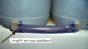

    Hi Bozi,
    normalerweise klebt man solche Übergänge nicht. Es ist auch nicht genau ersichtlich, was undicht ist: hat das im Kanister verschraubte Kunststoffteil einen Riß? Oder ist der Übergang Stutzen/Schlauch nicht dicht? In ersterem Fall hilft eigentlich nur ein Austausch, denn diese Anschlußteile sind häufig aus PE, das zu verkleben ist fast nicht möglich, das müßte verschweißt werden.
    Und wenn der Übergang undicht ist, dann stellt sich die Frage, ob der Schlauch zu dick, undicht oder die Schlauchschelle unpassend ist. Über die Vor- und Nachteile verschiedener Schlauchschellen hatten wir hier im Forum schon mehrere Diskussionen, evtl. suchst Du einmal.
    Ich selbst habe übrigens eine solche Undichtigkeit auf einer Tour mit einer halben Tube Silikon abgedichtet. Hat auch gehalten. Für den Rest des Urlaubs. Bei der nächsten Tour tropfte es aber schon wieder. Meine Erfahrung: wenn etwas nicht in Ordnung ist, kann man überbrückungsweise basteln - aber nicht geplant basteln! Die Teile zu ersetzen ist nicht teuer, und Du bist auf der sicheren Seite.
    Allerdings: hast Du vor, die Kanister zum Befüllen zu entnehmen? Dann halte ich Deine Festinstallationslösung für problematisch: beim Herausnehmen und Transportieren wird eine solche Belastung auf die Anschlüsse kommen, daß sie über kurz oder lang wieder kaputt gehen. Hier wäre eine Lösung mit Schnellverschlüssen o.ä. wahrscheinlich besser...

    Hoi 007
    Hast Du auch schön kräftig angezogen?
    Wenn ja, dann ist der Schlauch dort, wo sich der Beinahekreis der Schelle schliesst gequetscht und dadurch undicht.
    Ich (u.A. gelernter Heizungsmonteur) halte absolut nichts von Schlauchschellen und bevorzuge einen Draht von etwa 1mm Durchmesser, den ich zweimal um den Schlauch lege, mit einem Ruck (und der Zange) stramm ziehe und dann die Enden mit der Zange ineinander verdrehe.
    Sieht nicht so toll aus, ist aber dicht und kostet auch kaum was, kann auch überall neu gemacht werden.

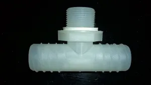

    Hi Der Kunststoffwinkel auf dem Bild hat eine Schnecke als Abrutschsicherung aufgeprägt. Das halte ich für ungünstig. Konzentrische Ringe kenne ich und würde ich dort auch bevorzugen.
    Grüsse Willy

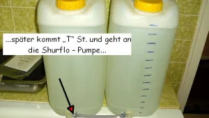

    Hi Leute,
    es ist alles „neu“ aus Internet bestellt, und zum ersten mal montiert, über Badewanne, um die Kanister zu füllen und vermessen b.w. in 5 L abschnitten anzuzeigen wegen Wasseranzeigegerät. Frisch und grauwasser Tanks werden beide auf ein Anzeigeinstrument angeschlossen mit 10 LED / von 10 – 100%/ und einfach geteilt, neben Instrument links Striche für grauwasser, rechts Frischwasser. Ich habe richtig? angezogen, das ich Angst habe es geht was kaputt. Ich werde Schlauch von oben reinstecken und ins Badewanne laufen lassen bis alles draußen ist, und gleich ein Winkel raus und „T“ St. rein, mit Blindstopfen weil dann kann sich das wiederholen. Eventuell mit anderen Schellen oder „Draht“ probieren.
    Kanister werden in Garage fest mit Zurrgurten, senkrecht und waagerecht befestigt, so das man beim putzen oder Winter rausbekommen kann. Und gefüllt von außen mit ca. 40mm Schlauch, plus 2 x Entlüftung die in ein „Y“ gehen und dann ein Schlauch nach draußen.
    So habe ich mir das vorgestellt. Warte auf Lob und Kritik, nehme alles in kauf.
    Danke an alle die sich beteiligen.

    Da Du ja die Kanister nicht fest montierst solltest Du auf eine Öffnung oder einen Schlauchanschluss unterhalb des Deckels verzichten, der wird sicher irgendwann undicht werden!
    Mach doch in den Deckel eine Schlauchdurchführung, deren unterer Schlauch bis zum Boden des Kanisters geht und lass die Pumpe dort ansaugen.
    So kannst Du auch einen Schlauch vom Boden des einen Kanisters zum Boden des anderen Kanisters führen und so nach dem Prinzip der korrespondierenden Wassersäule beide Kanister gleichzeitig benutzen, obwohl Du nur in einem ansaugst. :wink:

    Hallo Bozi,
    ich habe das ähnlich, nur mit 4 Kanistern, welche passgenau im "Kofferraum" sehr hoch stehen. (wollte erst ohne Pumpe auskommen)
    Jeder Kanister hat unten einen Einschraubstutzen bekommen (nicht das original Gewindeloch) und diese vier Leitungen gehen auf ein Verteilerstück und einfach zur Pumpe. In dieser Leitung ist noch ein T-Stück mit Hahn zur "Außendusche".
    Über den Hahn der "Außendusche" werden die Kanister mit Druck befüllt, bis das Wasser, durch die oben im Kanister montierten Entlüftungsstutzen und die nach außen geführten Schläuche austritt.
    Ein zusätzlicher Hahn ermöglicht über die "Außendusche" mit den Wasserpumpen Wasser ansaugen und in die Kanister zu pumpen. (Wenn wir an einer Quelle Wasser bunkern)

    wenn Der Schlauch zu groß ist, also nicht stramm auf dem Anschlußstück sitzt, kannst Du anziehen wie Du willst
    das wird nicht dicht. Sieht für mich auf dem Bild so aus als wenn der Schlauch etwas zu groß ist.
    • 18. August 2014 um 02:46
    ...bei mir muss ich die (textilverstärkten) Schläuche in heißem Wasser warm machen, um sie drauf zu bekommen. Und ich verwende anständige 8 mm breite Edelstahl - Schlauchklemmen, die gut passen. Ich will die auch mit der Ratsche und der 8 oder 7 mm Nuss anziehen können.
