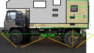

    Cooles Projekt. aber wenn du die Kabine eh schon ansägen / verändern willst.
    Wie wäre es mit dieser Idee?
    (Anhang)
      • 110,14 kB
      • 800 × 551
  • sharkrider
    421
    Nußdorf am Inn
    • 6. Mai 2014 um 15:16
    Hai,
    Du hast Dir ja richtig Mühe gemacht - cool und Danke :D
    Die idee ist im Prinzip nicht schlecht und auch schon dagewesen aber:
    a) Umbau wird aufwändiger
    b) Fahrzeug wird höher - bin jetzt glaub schon bei 3,40 oder 3,50
    c) sägen wird beim aktuellen Plan nicht - das gibt nur einen Kasten unter dem Alkoven und eine Verkleidung an der unteren Schräge. Wir planen dort im Moment die Rolläden von einer anten Feuerwehr drunterzubauen. Das passt ziemlich genau von Höhe und Breite.
    DAFÜR:
    d) könnte ich natürlich den Druchstieg realisieren - Grübel - nein bleibt wohl so - ich bin schon froh, wenn das bis Bad Kissingen fertigwird zumal es ein paar ungewollte Planänderungen beim Fahrzeug gibt.
    Abholung DAF Leyland :?
    Aber tausend Dank für Deine Idee und Deine zeit mit der Planung - coole Sache
