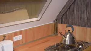

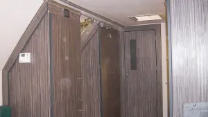

    Hi alle Zusammen,
    also Innenhöhe ist 1,81m
    Da ich mit japanischem Gardemaß 1,76 bin und meine Frau noch einige Zentimeter kleiner
    passt es für uns.
    Was die Edelstahlgeschichte angeht das ist Sanfix Inox von Viega hier schlägt dann doch der Beruf durch :D
    Was den LAK angeht, die wirkliche Herausforderung besteht in der Konstruktion des Koffers selbst.
    der ist durch die Segmentbauweise krumm und schief ...
    Dafür ist das Ding auch sehr stabil.
    Alles was auf den Fotos als grade Fläche wirkt ist rund..
    Grüße vom Andreas

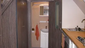

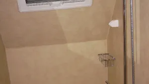

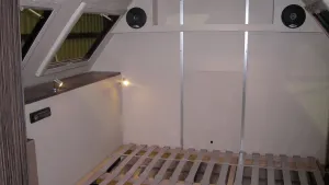

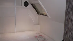

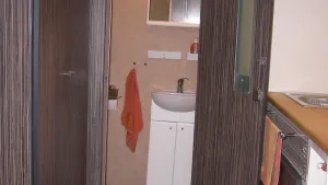

    Nun mal noch Fotos von innen
      • 161,35 kB
      • 672 × 896
      • 117,14 kB
      • 672 × 896
      • 202,49 kB
      • 896 × 672
      • 171,53 kB
      • 717 × 538
      • 173,98 kB
      • 896 × 672
      • 193,22 kB
      • 672 × 896
      • 146,95 kB
      • 576 × 768
      • 110,94 kB
      • 600 × 800
      • 106,53 kB
      • 768 × 576
      • 129,68 kB
      • 768 × 576

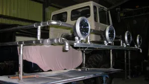

    Hi Stefan,
    der Koffer war schon Verlängert.
    Machen wir es besser andersherum...

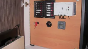

    Die Glafasertapete hat mir mein Nachbar geklebt.
    Die 220 Voltgeschichte im Sicherungskasten hat ein
    befreundeter Elektriker angeschlossen.
    Alles andere ist auf meinem Mist gewachsen.
    Grüße vom Andreas

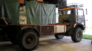

    Hi Mobilix
    zu den Daten 6,8 Ltr Hubraum,168 PS,
    Luftgekühlter Deutz 6 Zyl.
    2,50 Meter Breit 7,6 0 Meter Lang
    3,70 Meter Hoch
    Tatsächliches Gewicht 8,5 To
    Zulassung wird 9,5To
    Bj 1987
    300Ltr. Dieseltank
    200Ltr.Wassertank
    Wasserstandheizung
    45 Ltr. Wasserboiler Eigenbau
    Bilder vom Träger und Innen folgen.
    Bin morgen wieder beim Auto
    Grüße vom Andreas

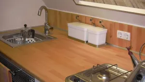

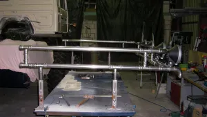

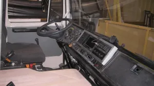

    • 2. Mai 2014 um 20:18
    Hallo zusammen

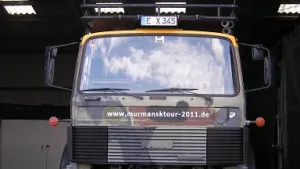

    ich wollte mich auch mal in diesem Forum Vorstellen. Begonnen hats bei uns mit dem Wunsch am Wochenende mal flott
    weg zu kommen da wir Beruflich sehr eingespannt sind.
    Also die ganze Leier Wohnwagen angesehen ...alles Presspappe.... also nichts für mich...
    Wohnmobil angesehen auch nicht besser.... Auf der Campingmesse gewesen noch mehr Presspappe...
    Nicht das der Eindruck entsteht das ich was gegen solche Fahrzeuge oder deren Fahrer hätte... sicher nicht!!!
    Aber diese art von Superleichtbau ist einfach nichts für mich...
    Abgesehen von zwei Fahrzeugen die mein Interesse weckten ...die waren groß sehr groß... :lol:
    und Teuer... sehr Teuer... :evil:
    Der Gedanke musste über längere Zeit erst auf kleiner Flamme Garkochen.

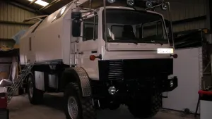

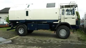

    Bis ich über Umwege an dieses Auto gekommen bin:
    Einige Wochen später ist mir dann ein um etwa einen Meter verlängerter LAK zugelaufen..
    da ja die Locks vorhanden waren habe ich diesen kurzentschlossen gekauft.
    Bis aufs Bad hab ich diesen komplett Entkernt, ich erspare euch mal die Bilder von Schimmel und CO..
    Abgesehen von den Kleinigkeiten die nie ein Ende nehmen wollen sind wir mit dem Umbau durch :D
    Leider habe ich noch keine aktuellen Fotos von Innen die folgen also noch...
    Ich freue mich auf Kritik, Anregungen und Komentare.
    Allen hier ein schönes Wochenende vom Andreas
