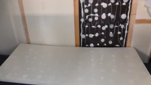

    Die Isolierplatten wollen einfach nicht auf den Siebdruckplatten halten. Sie werden teilweise etwas rund und lösen sich. Ich habe es mit Würth Karosseriekleber, Acryl, und Sikaflex probiert. Ich weiß da nicht mehr weiter.

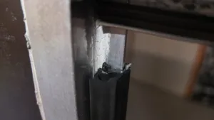

    Das zweite sind die Türdichtungen. Wenn ich einen Dichtkeder auf den Türanschlag mit 90grad Dichtungsprofil aufbringe, bekomme ich die Türen nicht mehr zugedrückt. Daher mußte ich provisorisch einfaches Tesa Dichtband nehmen. Das ist aber nicht die beste Lösung. Auf einer Tour von Stralsund nach Dresden bei ordentlich Wind und Regen auf der Autobahn, drang viel Wasser in den Innenraum. Zumal die Seitentür trotz Holzleistenverstärkung , 9mm Siebdruckplatte, leicht rund verzogen ist. Welche Dichtung kann ich nehmen. Hier finde ich keine. Es gibt nur einen Großhändler und der verkauft nur 100m Rollen ans Gewerbe. In solch speziellen Sachen ist man hier in S-H doch in der Provinz.

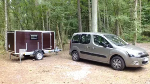

    So sieht das Teil im Ganzen aus. Es fehlt noch innen die Küche und ein Hängeschrank mit Heizung, Musik und die Elektrik für die Solarzelle. (funktionierte aber schon provisorisch) sowie die Gaskiste auf der Deichsel.

    So wie es aussieht willst Du die Isolation auf die glatte Seite der Siebdruckplatten kleben, und das mit einigen Klebepunkten...das wird so nicht gehen!
    Zum Einen ist diese Seite dazu gemacht worden dass nichts kleben bleibt (denke nur daran dass diese Art Platten auch als Betonschalplatten verwendet werden), zum Anderen darf es zwischen den Platten und der Isolation keine eingeschlossene Luft haben, da sich diese ausdehnt und zusammenzieht und so die Klebung immer weiter schwächt.
    Wenn Du da wirklich kleben willst dann musst Du die glatte Schicht mindestens an-, wenn nicht sogar wegschleifen!
    Und eben vollflächig kleben, mit Zahnspachtel und Anpressdruck, sonst wird das nichts.

    Innen habe ich natürlich die rauhe Seite genommen. Die glatte ist Außen. Der Gedanke war, bereits außen eine fertige robuste Fläche zu haben. Ich habe Verklebungen zuvor ausprobiert mit dem besagten Würth - kleber. Die Siebdruckplatten glatt auf glatt, rauh auf rauh und rauh auf glatt. Ich konnte die Verklebungen dann nur noch trennen, wenn ich die erste Holzleimschicht zerstört habe. Daher dachte ich das ist sicher.
    Vollflächig kleben ohje und womit? Die eingeschlossene Luft reicht aus, die Platte aus der Verklebung zu drücken? Mist daran habe ich nicht gedacht. Kam mir nicht in den Sinn. Sollte ich vielleicht ein anderes Isomaterial nehmen? Ich wollte es noch mit Teppich oder ähnlichem verkleiden.

    ...ist nicht der richtige Weg. Du hast doch Latten drin. Leg die zugeschnittenen Styrodurplatten einfach ein und deck sie von innen mit dünnem Sperrholz ab, das Du mit Spax auf die Latten schraubst.

    Aluprofile auf glattem Siebdruck bekommt man nur fest, wenn man es verschraubt und eine Dichtung entweder aus Dekalin oder Butylband....es gibt da auch was von 3 M..... drunter aufträgt bzw. einlegt.Beim Verschrauben bist Du auf der sicheren Seite gegen elektrolytische Korrosion, wenn auch die Schrauben aus ALU bestehen, versenkte Spax gehen am besten....einen Tropfen Kleber ins nicht zu tiefe Bohrloch geben dichtet auch diese Löcher ab. Solche Schrauben bekommst Du beim Spezialhandel für Schrauben (in Aachen gibts z.B. Schrauben Frank) oder im Netz.

    Das Wasser kam durch beide Türen jedoch nicht durch die Alustöße. Es liegt eindeutig an der falschen Dichtung. ich habe noch kein brauchbares Profil gefunden außer dem abgebildeten, dass jedoch die Tür nicht mehr schließen läßt. Ein Bekannter meinte, ich solle die Profile auf Stoß schneiden, zusätzliche Löcher reinsknipsen, damit die Luft entweichen kann - der Versuch steht noch aus.

    Ich hab mir die Türen bei einem Wohnwagen und beim Auto mal unter dem Aspekt, wie Du ihn geschildert hast, nochma genauer angesehen.
    Beiden gemeinsam war, dass zwei Dichtungen verwendet werden. Der Türrahmen ist rundum eine Stufe, also ganz außen gibts eine weiche Dichtung, auf die der dünne Überstand der Außenplatte aufliegt. Weiter innen in der Wand springt der Rahmen um nen Zentimeter vor und endet in einem Rand, der wiederum noch etwas weiter nach innen springt. Da sitzt die zweite Dichtung auf, die einen Tick voluminöser ist und das Wasser, das durch den Winddruck vielleicht an der ersten Sperre vorbeigedrückt wird, endgültig aufhält. Wo keine Gummi ist, ist ein dünner Hohlraum, durch den Wasser nach unten laufen kann und dann durch ein Löchlein unten ablaufen.
    Ganz wichtig, das Türblatt muss in sich völlig steif sein und darf sich nicht verwinden, denn wenn ein Spalt entsteht, nützt die beste Dichtung nix. Der Rand muss ebenfalls eine Stufe bilden, die genau in den Ausschnitt passt und Platz für die Dichtungen lässt. Mach Dir mal die Mühe und schau Dirs an einem Wohnwagen oder Fertigwohnmobil an, wie die Profis es machen.
    Eine Siebdrucktür, in der sich die Siebdruckplatte trotz Leisten verbiegt, ist ungeeignet.
    Diese Tür muss über die Schaniere und den Verschluss so eingestellt sein, dass sie sich plan in die Oberfläche einschmiegt und rundum auf die Gummileisten der Dichtungen einen gleichmäßigen Druck ausübt und die leicht zusammendrückt. Druck auf eine zu dicke Dichtung bringt deswegen nix, weil Du die rundum durch viele Vorreiber oder ahnliches mit Gewalt in die Dichtung hereindrücken müsstest, das geht nur von außen und hat mit Tür nix mehr zu tun. So kannst Du zur Not eine feste Platte dicht einbauen, die nicht mehr geöffnet werden soll.
    Bei der Tür sind die Rahmen das entscheidende....sie müssen zueinander passen und steif sein. Die Türfüllungen sind bei den Profis aus PUR-Schaum oder etwas ähnlichem, die Abdeckungen außen und innen ziemlich dünn, so dass sie kein eigenes "Innenleben aus Materialspannungen" aufbauen können und das gesamte Türblatt verziehen.
    So...mehr weiß ich über Türen nicht...vielleicht haben ein paar Freunde hier aus Ihren Ausbauerfahrungen noch hilfreiche Sachen beizusteuern. Ich selbst hab nur mit Kastenwagen oder Profi-Leerkabinen zu tun gehabt, bei denen ich wohlweislich die Türen, Fenster, Klappen und Dachluken vom Kabinenhersteller habe einbauen lassen, um solchen Problemen aus dem Weg zu gehen.

    Wenn Du die Tür mit einem h-Profil aus Aluminium einfasst, also dadurch einen steifen Rahmen erzielst, den Du ausfachst mit 4 mm Siebdruch außen und 4 mm Multiplex innen, dazwischen als "Futter" 10 mm Styrodur, dann sollte das Ergebnis steif und leicht sein. Das "Beinchen" von dem "h", also der freie Streifen kommt nach außen und überdeckt den Rahmen.
    Der Rahmen könnte aus dem gleichen Alu-Material sein, wobei Du den U-Anteil auf die Wand aufsteckst und den freien Streifen nach innen überstehen lässt. Wenn Du vorher die Außenwand etwa 5 mm wegfräst, so daß es zur Außenwand eine kleine Stufe gibt, auf der der freie Streifen der Tür aufliegt, kannst Du da die erste Dichtung einlegen, das könnte eine weiche Tesamolldichtung mit 3 verbundene Würsten nebeneinander sein, die sich durch wenig Druck auf 3 mm zusammendrückt und gut anliegt.
    Auf den inneren Rahmenstreifen kommt eine zweite relativ weiche und vor allem hohle Dichtung, die könnte z.B. aus einem PKW stammen. Also bitte nix massives und festes verwenden, weich legt sich besser an.
    Ok, Du hast mit der Rahmenkonstruktion eine Kältebrücke, die sollte aber nicht wirklich stören, es sei denn, Du machst echtes Wintercamping mit Tieftemperaturen. Dazu ist aber Dein Hänger wohl nicht das richtige Gefährt.
    Das ganze wird mit zwei oder drei Aluscharnieren in Fahrtrichtung nach vorn angebracht und mit zwei Verschlüssen aus dem Campingbereich zugemacht. Alles mus sorgfältig eingestellt sein, damit rumdum der gleiche Anpressdruch herrscht. als zusätzliche Sucherheit kannst Du senkrecht vor die Scharnierkante eine dünne Leiste anbringen, die quasi als Spoiler wirkt und den Fahrtwind-Wasserdruck ableitet. Man kann auch diesen Spalt mit einem aufgeschraubten Gummistreifen überdecken, das sieht zwar nicht so besonders aus, aber hilft sicher.
    So, das wären meine Ideen zu dem Thema. Haben andere Freunde hier im Forum bessere Ideen, die sich vielleicht leichter umsetzen lassen?
    Ich habe ein vergleichbares Patent beim Eigenbau eines Deckels auf einem Sieddruckhänger verwendet, da hasts funktioniert, aber die Voraussetzungen waren da besser, weil das Gewicht des Deckels auf die Dichtungen drückte.
