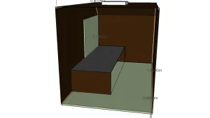

    Hallo Alex
    Ja, die Schräge ist vorne.
    Innenaufteilung is gut, was ich bisher eingezeichnet hab is nur der Platz fürs Bett oder besser fürs Gestell
    Es fehlt noch n Kasten fürn Kocher und Spüle, der wird hinters Bett Beim Rollo kommen;
    Ne klappbare Ablage gegenüber vom Bett ( Schreibtisch, Esstisch, Werkbank ect)
    Und vll noch ein System zum einschieben von Plastikboxen welches unter die Schräge kommen könnte
    Armin

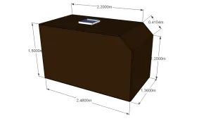

    Hallo Thomas,
    Nein, die 9mm sind noch nicht gekauft aber ich werd nicht drum rum kommen...6mm gibts bei keinem händler den ich angefragt hab.
    Danke übrigens für die ausführliche erklärung, auf die idee mit den 20x20mm rahmen bin ich noch gar nicht gekommen...Manchmal denk ich zu kompliziert :roll:
    Auf allgemeinen Wunsch hab ich mich jetzt drangemacht meine Kopfzeichnungen in digi. Form zu bringen:
    So soll die Kiste von aussen aussehen, innen bin ich noch am werkeln.
    Hat mich als CAD Neuling fast nen halben Tag gekostet aber es wird schon :wink:
    Armin
