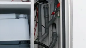

    Hallo Gemeinde,
    grad bin ich am bosseln, wie ich möglichst sparsam den Abwassertank entlüfte und am besten gleichzeitig noch die SOG-Entlüftung vom WC anschließe.
    Bis jetzt habe ich es so geplant: die Abwasserleitungen von 2 Waschbecken laufen an einer Stelle zusammen und führen dann senkrecht nach unten, in den Abwassertank. Oberhalb der Stelle, wo die beiden Abwasserleitungen zusammenkommen, würde ich einen weiteren Abzweig einsetzen (DN 32) und den nach oben und später nach draußen führen. D. h., Abwasserleitung und Entlüftung gehen durch dasselbe Rohr. Ich glaube, dass das geht, weil ich keinen extra Syphon am Abwassertank verbaue, sondern nur jeweils unter den Waschbecken.
    In diese nach oben gehende Abluftleitung möchte ich den Abluftschlauch vom SOG einfädeln. Dann hätte ich nur einen einzigen Durchbruch durch die Aussenhaut zu machen.
    Glaubt Ihr, dass das funktioniert, oder stinkt dann mein Waschbecken nach Kläranlage?
    Das war die erste Frage. Bei der zweiten geht es um die Durchführung nach außen. Ich möchte an der Vorderseite der Kabine mit meiner Abluft raus, wo der Bereich gegen Spritzwasser durch das Fahrerhaus geschützt ist. Gibt es so was wie einen Pilzlüfter für die vertikale Montage?
    Danke für jeden Hinweis und Gruß,
    Mobilix

    Hallo Mobilix!
    Deine Planung habe ich genau so umgesetzt, nur eben ohne Sog. Die beiden Waschbecken (mit Syphon) laufen über eine gemeinsame Leitung in den Grauwassertank. Und von der gemeinsamen Leitung führt über ein T- Stück die Entlüftung über Dach hinaus. Einen Überlauf habe ich nicht im Tank, wenn ich das Ding überfüllen würde staut sich das Abwasser ja nur in der Leitung zurück, schlimmstenfalls eben bis ins Waschbecken :mrgreen:
    Bei der Leitungsverlegung auf genügend Gefälle achten dass es auch noch abläuft wenn du mal schräg stehst.
    Grüsse Peter

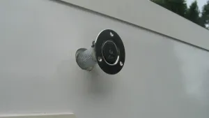

    Hoi Mobilix
    Google mal 'Wetterschutzgitter' oder Klick mich!

    • 2. März 2014 um 21:39
    Hallo Mobilix, guck mal bei svb.de, da gibts jede Menge an verschiedenen Lüftern.

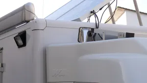

  • John_mit_Ente
    470
    • 2. März 2014 um 22:15
    bei so etwas fällt mir immer zuerst Bootszubehör ein, denn da kommt es auf Haltbarkeit und Verhinderung des Wassereintritts an. Vielleicht ist ja das hier etwas für dich: http://www.svb.de/de/edelstahl-schwanenhals.html. Ansonsten findest du bei http://www.svb.de bestimmt auch noch etwas anderes.

    Danke Peter,
    der Tip mit SVB.de war der Hit. Habe mir soeben ein wunderschönes Edestahlteil geordert!!
    Super, nun kann die Bastelei weitergehen.
    Gruß, Mobilix

    Hallo John,
    danke für den Schwanenhals. Der würde leider nicht passen, weil steht zu weit ab, obwohl sehr hübsch. Habe dieses flache Teil geordert http://www.svb.de/de/lufterhaube-typ-scirocco.html.
    Gruß, Mobilix

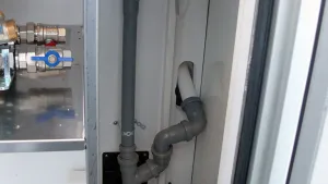

    wenn Deine Tanks unterflur verbaut sind könntest Du über unsere Lösung mal nachdenken.
    Wir haben 2 Grauwassertanks verbaut. Einen rechts und einen links unterflur. An der höchsten Stelle des Tanks haben wir je einen 90° Winkel, ähnlich DIESEM am Tank verschraubt. Die Öffnugen haben wir mit Filter PU Schaum verstopft.
    Funzt sehr gut gerüche haben wir bislang noch keine festgestellt.
    Sollten die Tanks mal voll sein tröpfelt unser Grauwasser über die Entlüftungen einfach raus.
    Bevor es aber soweit ist sagt unsere Anzeige Tank "voll" an.
