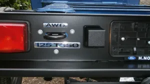

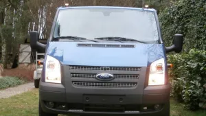

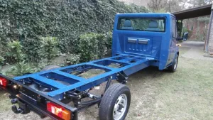

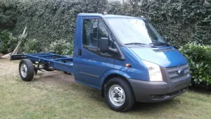

    Auto ist verkauft und dieser monat zol das neue fahrgestel kommen.
    Transit AWD L (blauw metalfarbe)max 3.5 t mit radstand 3954 mm und AHK,klima, ......
    Die kabine zol innen 4 meter lang werden und ca 2.1 breid mit ne hohe ca 2 meter.

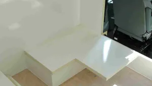

    Den "möbelbau" werde ich versuchen,jaja versuchen teilweise mit polycarbonat platten 16mm wie man die in wintergarten verbaut zu construieren.
    Hat jemand ne meinung darzu ???
    Ich habbe schun klebeproben gemacht alu eckprofielen auf die platten und das ist bombenfest.
    Leichtbau ist notig weil wir immer autark stehen fur meistens ne kleine woche und wir möchten taglich douchen.

    Das mit den Polycarbonatplatten ist eine echt überprüfenswerte Idee betreffend Leichtbau!!!
    Danke dafür!

    die Idee mit dem Polycarbonatplatten finde ich cool! Die sind relativ leicht und lassen sich gut kleben. PC gibt es auch in dünneren Platten für die wenig belasteten Teile. Damit könntest du ein wenig Platz und Gewicht sparen.

    Ja die platten wiegen nur 2.7 kg/m² man braucht naturlich immer nog ein "umleiner",ich werde dar alu eck und U profielen nemen.
    Wen es um ein trenwand geht braucht man fur andere platten teilweise auch montage profielen an die wand so dach gleicht was aus.
    Ein schrank oder trenwand wiegt weniger wie die helfte von 15mm leicht multiplex (zb. Reimo) Alu incl.
    Dar last zich hoffentlich 100 Kg sparen.
    Das ausdehnen bei warmë gibt hoffentlich keine probleme ??
    Es wundert mich das noch keiner versucht hat mit die platten zu arbeiten.

    Für alle Einrichtungs-"Möbel" haben wir Alu-Dibond-Platten mit Verbindungen aus Alu-Profilen verwendet. Damit kann man leicht und stabil bauen. Je nach Belastungsfall haben wir Dicken von 2mm bis 4mm verwendet. Das kann man in unserem blog (Eigenaufbau eines Drehschemel-Caravan [Anhänger] für Privatanwendung) sehen. Auch die Außenwände sind mit Alu-Dibond (2mm) + Innenisolierung (Dämmplatten) realisiert. Damit konnten wir sehr leicht bauen, da wir die Fachwerkbauweise mit leichten Edelstahlprofilen wählten. Die Wände sind von innen in die Fachwerkkassetten eingeklebt.
    Im Foto zu sehen: Nasszelle, Küchenmodul, Sitzgruppe
