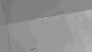

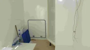

    Meine Kabine war vor dem eigenen Innenausbau mehrere Wochen zur Nacharbeit - wegen Wasserundichtigkeit.
    Zum einen schwappte es unten in der Eingangstür. Die Überprüfung der jeweils durchgeführten "Forschungs- und Abstellmaßnahme" hat Ormocar eine ordentliche Wasserrechnung beschert.
    Zum anderen waren die Klappenschlösser undicht (ch hatte die billigste Klappenvariante), was ich selbst heraus gefunden hatte.
    Die Heckklappe sieht zum Beispiel so aus
    Zitat von Jogibär
    aber ich hätte nicht gedacht, dass dort tatsächlich so viel Wasser eindringen kann
    Bis zum ersten Regen hatte ich an der Kabine erst eine Arbeit aus geführt, und zwar den Holzboden mit Schwimmbadfarbe gestrichen. Denn das gibt es nicht, dass ein Wohnmobil nie "offenes Wasser" von innen sieht!
    Daher konnte ich auch beurteilen, wieviel Wasser in einer Regennacht in den Innenraum geflossen war - nicht gerade wenig. Bei dir kannst du nicht abschätzen, wieviel in deinem Holzboden versickert ist, aber für mich sieht das nach sehr viel aus. Selbst ein Bruchteil davon wäre als eindringendes Wasser nicht zu tolerieren.Und so sah das dann am Schloss aus
    Bitte Kopf nach rechts drehen, der Tropfen hängt nach unten :wink: .Das Wasser ist durch den Schließzylinder gekrochen, also quasi durch das Schlüsselloch. Bei uralten Bartschlüsseln hätte ich das ja sofort geglaubt, aber bei einem Sicherheitsschloss...
    Abhilfe war letztlich, dass mir damals H.Bohrer an alle Schlösser die (vergoldeten) KCT-Magnetklappen montiert hat - umsonst. Praktisch als Entgegenkommen für die wochenlange Verzögerung durch die Nacharbeit und den Aufwand, der auch mir entstanden war.
    Und ich gebe Ralf recht, auf jeden Fall einige Tage einen Lüfter auf die nasse Stelle blasen lassen. Um die Heizkosten im Rahmen zu halten, brauchst du nicht einmal zu heizen. Selbst wenn du die Stelle kalt an bläst, wird es dir die Feuchtigkeit aus dem Holz ziehen (nur ein wenig langsamer).
    Gruß Restler
