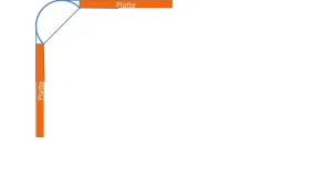

    ich möchte meine Naßzelle mit einem schicken runden Eckprofil gestalten. Seit einer ganzen Weile grase ich schon durch das Internet und finde nix. Wahrscheinlich verwende ich nicht den richtigen Fachbegriff. Ich habe euch mal eine Querschnittszeichnung gemacht, wie ich mir das vorstelle:
    Die Maße sind erst mal nachrangig. Ich werde vermutlich mit Multiplexplatten der Stärke 9 - 12 mm arbeiten, der Radius vom Profil sollte etwa 4 cm sein. Aber egal, Hauptsache jemand bringt mich mal auf die Spur, wie so ein Ding richtig heißt und hat vielleicht auch noch eine Bezugsquelle oder einen Herstellernamen.

    Also GFK Rundeckprofile gibts bei den Kabinenbauern,z.B. Ormocar.

    Ahhh... - das Wichtigste vergessen: aus Aluminium soll das Profil sein. Gfk habe ich schon zur Genüge im Inneren...

    Ich habe sowas auch bei Reimo entdeckt.

    Danke, Mr.Momba - hier hätte ich zuletzt gesucht!
    Genau das, was ich suche!! Nur - 15 mm dicke Platten ist grad nicht so mein Ding. Klar, das kann man pimpen..., aber wenn jemand das gleiche Profil auch für schwächere Platten ausgelegt mal irgendwo entdeckt hat, dann her mit der Info!

    Ich habe für dieTolietten - Raumabtrenung mit Aufbauprofile mit GFK- Sandwitchplatten gemacht
    http://www.anhaenger-selbstbau.de/epages/6308021…ofile_Aluminium
    alles Wasserfest und nix quilt auf.

    Nachstehend der Link auf ein rundes 30er Eckprofil mit 8er Nut. Mit einem Falz in der Platte kriegst du diese problemlos rein.
    http://www.motedis.com/shop/Nutprofil…p-Nut-8::8.html
    40er Profile haben ebenfalls eine 8er Nut; 45er Profile eine 10er Nut.

    tausend Dank - Dein Link ist der Burner (!). Tolle Profile, supergünstig, genau das, was ich suchte. Schon bestellt!!
