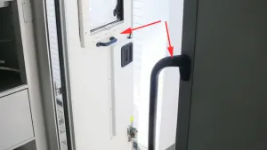

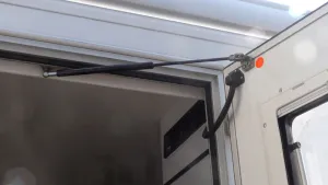

    Dann will ich auch mal "meine" Lösung beibringen, die natürlich gar nicht von mir stammt, sondern serienmäßig in einem artgerechten RTW vorkommt.
    Die Tür hat einen Gasdruckdämpfer, der sie am Ende feststellt (und davor das Zuziehen unterstützt, praktisch). An der Tür selbst ist ein kleiner Handgriff, an der Türöffnung gegenüber ist ein langer Haltebügel. Aber schaut selbst auf den Fotos nach.
    Gruß, Mobilix

  • jan_b
    350
    • 29. August 2013 um 20:25
    Servus!
    Danke für die vielen Tipps, ist ja ne prima Sammlung unterschiedlichster Lösungen :)
    Den Dämpfer wollen wir auf jeden Fall auch noch einbauen: unsere schwere Tür ist etwas zu eigenwillig und unkontrollierbar (vor allem bei Wind).
    Die (bzw. noch mehr, haben ja schon einen) Innengriffe bringen bei uns leider nix, da Einstieg wie gesagt zu hoch.. ich muss mal nach nem Foto unserer Tür von aussen suchen zur Veranschaulichung. Daher halt die Außenlösung..
    Merci,
    Jan
