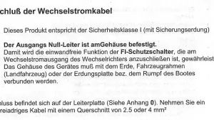

    ...und wie ist das wenn ein Wechselrichter eingebaut ist? Siehe nachfolgenden Auszug (nochmal) aus der Installationsanleitung meines Victron-Wechselrichters:
    Das deckt sich ja auch mit dem Kommentar von Lutz.

  • AxelKleitz
    1.261
    Kraterrand
    • 26. Juni 2013 um 19:52
    Ich werde das Morgen Abend mal nachschauen bei meinem Wechselrichter und mich dann noch mal melden.
    Bis dahin,
    Axel
    • 26. Juni 2013 um 21:15
    hallo Michi,
    ich hab das auch in der Form - es geht wohl nur so ,
    da der Wechselrichter erfreulicherweise auch mit vertauschten Landstrom- Phasen einen immer "geordneten" gleichen Ausgang produziert -
    selbst wenn zusätzlich noch ein Generator in den Wechselrichter einspeist . ( eigentlich müßten die CEE/Schuko Adapter verboten werden , da sie die
    Phasen vom Campingplatz willkürlich vertauschen und die CEE Norm ad absurdum führen ) .
    Ralf

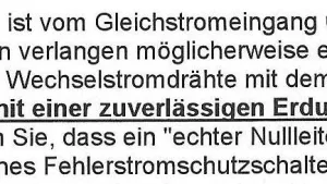

  • MuPeBe
    475
    Österreich
    • 26. Juni 2013 um 22:14
    Hallo Leute!
    Anbei die Beschreibung von Mastervolt zur Diskussion :)
    Grüsse Peter

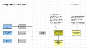

    Danke für die rege Diskussion
    Zitat von lu-ke
    Hier noch ein paar Ergänzungen. Du hast für die "Bestärkung" der "Fraktion 1" ein Reimo-Bild gezeigt. Ich denke aber, damit wird die Aussage von Fraktion 2 unterstützt: die Kabelsteckverbindung in der PE-Leitung ist unisoliert(!) mit der Karosserie verschraubt, ...
    Ich hatte die Skizze anders interpretiert und kann eigentlich keine Verbindung mit Masse erkennen.
    Ich (Laie) versuche mal, die bisherigen Aussagen zusammen zu fassen.
    Ich denke, die Variante "NUR 230 V-Außensteckdose, kein Wechselrichter" kann man als geklärt abhaken:
    - 2-poliger FI-Schalter wegen möglicher Verpolung durch Adapterkabel
    - Schutzleiter aller 230 V-Komponenten untereinander UND mit der Fahrzeugmasse verbinden
    - Zusätzlich am besten Kocher/Gasanlage ebenfalls an Fahrzeugmasse anschließen
    Bei der Variante "ZUSÄTZLICH Wechselrichter" besteht wohl noch Diskussionsbedarf (insbesondere von Elektrikern :wink: ).
    Es gibt unterschiedliche Wechselrichter. Bei allen muss das Gehäuse mit der Fahrzeugmasse verbunden werden. Bei einigen WR schließe ich an der Ausgangsseite 3 einzelne Kabel an. Andere haben auf der 230 V-Seite nur Schuko-Steckdosen.
    Jetzt meine Spekulation: Die Wechselrichter mit Einzeladerverdrahtung haben eine interne Verbindung zwischen N und Gehäuse, weil sie fest verdrahtet werden und man davon ausgeht, dass ein FI ein gebaut werden muss.
    Bei WR mit Ausgang Schukosteckdose fehlt die interne Verbindung zwischen Gehäuse und N, weil man nicht von einer Festverdrahtung aus geht. Ende der Spekulation. Wie der WR von MuPeBe, bei dem je nach Funktion Masse und N verbunden sein sollen oder auch nicht, kann ich im Moment überhaupt nicht ein ordnen (muss ich aber auch nicht :D ).
    Für mich ergibt sich leider eine weitere Frage.
    Wie viele andere auch habe ich einen Vorrangschalter / Netzumschaltung (Eingang WR, Eingang Netz, Ausgang Verbraucher), der bei Landstrom den WR "weg schaltet". Hinter dieser Netzumschaltung sitzt dann der FI.
    Frage: Die 2-poligen Eingänge dieser Netzumschaltung sind jeweils mit L und N gekennzeichnet. Wenn ich aber von der Steckdose des WR abgreife, sind N und L nicht mehr definiert. Und auch der Eingang vom Netzstrom ist nicht definiert (bei nicht DIN-gerechter Verwendung von Adapterkabeln). Funktioniert der Netzumschaltung dann überhaupt, oder zerschlägt es mir dann meinen WR? (Ganz abgesehen davon, dass mein WR etwa EINE (!) Minute funktioniert hat und nun zur Reparatur nach Taiwan schippert) Fragen über Fragen.
    Gruß Restler

    Zitat von GOWEST
    soweit ist alles klar, sehr verständlich geschrieben. Gehen wir mal von einer Nullung im oder nach dem Wechselrichter, sowie von einem zweipoligen Vorrangschalter aus.
    Bei dieser Konstellation dürfte es keine Rolle spielen ob bei der Außeneinspeisung N und L vertauscht sind. Siehst Du das auch so?
    Hallo Michi, danke schön. Bin der gleichen Meinung, habe die gleichen Erfahrungen wie Ralf gemacht.

    Hallo Peter,
    den Mastervolt-Text kann man wohl nur auf der Basis des zu Grunde liegenden Schatungsvorschlags und der Gräteeigenschaften richtig diskutieren (warum z. B. zwei FIs?). Erkennbar ist aber, man soll am Wechselrichter eine Nullung vornehmen, wenn er in Betrieb ist, diese aber trennen, wenn die 230V-Bordspannnung aus anderer Quelle kommt, z. B. vom Landstromverteileroder Generator. Zu Grunde liegt die Richtlinie, dass diese dann die Nullung herstellen und mehrere Nullungen in einem Leitungssystem zur Vermeidung von Schutzleiter/Masse-Schleifen vermieden werden sollen. Ob die aber eine Gefährdung darstellen oder nur el. Störfelder erzeugen/aufnehmen – das weiß ich nicht und lass mich gern schlau machen. Einige Wechselrichter haben diese Trennfunktion zusammen mit der Vorrangschaltung integriert, mir bekannt z. B. die Neuen von Xantron. Der letzte Satz deutet darauf hin, dass man das bei Deinem MassCombi auch aktivieren kann – gute Sache.
    Gruß Lutz
