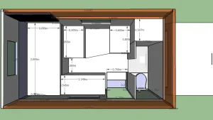

    Hallo Leute,
    am Wochenende habe ich mir einen Steyr 12M18 angesehen. Ich muss sagen ich bin begeistert.
    Daraufhin habe ich gleich mal meine Planung vom MB 1017 auf den Steyr gemacht.
    Anbei die Bilder als Diskussionsgrundlage.
    Als Lagerung werde ich wahrscheinlich einen Hilfsrahmen mit Federlagerung einsetzten.
    Was sagt ihr, ist der Entwurf stimmig?
    Grüße!
    Richi

  • ClausLa
    14
    • 18. Juni 2013 um 11:59
    Hi Richi,
    weise Entscheidung :lol:
    Wie wir ja schon gemerkt haben, da hat fast jeder unterschiedliche Vorstellungen, ich kenn ja Deine Argumente, deshalb find ich ihn für Dich super, evtl. würde ich mal über eine Schiebetür zum Sanitärbereich nachdenken.
    Gruß Claus
    5.001
    • 19. Juni 2013 um 09:16
    HAllo Richi,
    hast Du schonmal darüber nachgedacht ein Längsbett zu machen und die Naßzelle dann daneben zu platzieren?
    Dann hast Du auf 2m Kabinen länge alles untergebracht was nicht die ganze Zeit genutzt wird aber immer da sein sollte.
    Es verbleiben dann bei der angegebenen Kabinenlänge noch 2,6m für Schrank Küche und Sitzgruppe.
    Das sollte reichen um kein Engegefühl zu bekommen.
    Längsbetten haben den Vorteil das man nicht über einander klettern muß wenn einer mal nachts raus muß.

  • GOWEST
    475
    Mühldorf am Inn / Bayern
    • 20. Juni 2013 um 18:58
    Hallo Richis,
    sieht ja fast schon aus wie gebaut :wink: Was ist das für ein tolles Planungstool?
    Die Aufteilung ist natürlich Geschmacksache und jeder setzt andere Prioritäten. Nicht so gut gefällt mir die quer eingebaute Sitzgruppe. Man kann nicht gut aus dem Fenster schauen und die Person gegenüber erscheint im Gegenlicht. Auch der Durchschlupf ins Fahrerhaus – den ich unbedingt machen würde – lässt sich dadurch nicht komfortabel gestalten.
    Gruß, Michi

  • MuPeBe
    475
    Österreich
    • 20. Juni 2013 um 21:32
    Hallo Richi!
    Deine Animation ist wirklich toll!
    Was mir auffällt, du kommst ja fast nicht auf die Sitzgruppe auf der Seite wo die Nasszelle ist, das ist sicherlich zu eng und auf Dauer sicher nervend. Auch wenn du die Tischplatte anschrägst ist das nicht optimal. Vielleicht solltest du hier die Wand der Nasszelle hier anschrägen, machts auch gemütlicher wenn man am Tisch nicht hinter einer "Wand" sitzt.
    Grüsse Peter

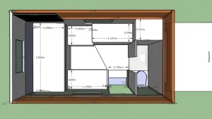

  • richis
    132
    • 23. Juni 2013 um 10:02
    Hallo Leute,
    ich habe den ursprünglichen Grundriss mal beibehalten und nur die Kofferbreiten aussen auf 2400mm geändert und die Badwand angeschrägt.
    An der Planung mit dem Bad hinter dem Führerhaus arbeite ich noch.
    Richi

    • 23. Juni 2013 um 11:35
    also mir wäre der Grundriss auch zu erdrückt von dem großen Sanitärteil in der Mitte.
    Bei einer so großen Kabine nur 2 Sitzbänke mit 90cm, das wäre mir zu wenig. Du willst bei Schlechtwetter vielleicht auch mal zu 4. gemütlich drin sitzen können, oder alleine gemütlich die Füße hochlegen und lesen.
    Aus der Ecke da kannst du kaum auf deinen TV gucken!
    Ich würde den Santärbereich neben das Längsbett bauen, dafür hast du doch genug Platz. Oder eben vorne quer. Und dann eine (Quasi) Rundsitzgruppe an die Seite gegenüber der Küche.
