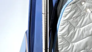

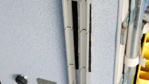

    Den Trick mit der Alu-U-Schiene nutze ich als "Aufsteller" an der Heckklappe. So bleibt sie auch mit Fahrrad dran oben.
    Das Grundprinzip ist natürlich auch für die Gasdruckdämpfer im Aufstelldach adaptierbar.
