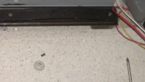

  • Ausbau Frischwassertank, Austausch Federn
    • canamo
    • 7. August 2012 um 12:29
    Wir haben einen langen Radstand. Aber bei uns hat ein Vorbesitzer die große Sitzbank entfernt und die hintere kleine ein Stück vorgerückt. So haben wir noch einen Schrank zusätzlich, aber leider können wir unten nicht mehr Schlafen. Aber egal, vielleicht sind deswegen neue Schrauben reingekommen. LG
    • canamo
    • 3. August 2012 um 07:14
    Hallo, bei uns waren das ganz normale Sechskantschrauben mit einer Karosseriescheibe drunter. Gegenhalten von oben ist also hilfreich.
