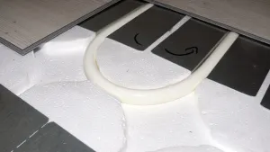

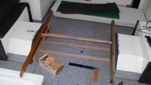

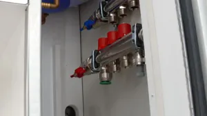

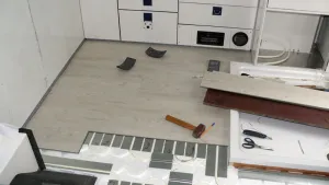

    Hallo Zusammen,
    nachdem ich Euch im April erfolgreich gelöchert hatte und zwischenzeitlich von Picco noch lebensentscheidende Tipps bekommen habe, habe ich mich frohgemut ans Werk gemacht und will Euch nun an den Ergebnissen teilhaben lassen.
    Fussbodenheizung war klar, für mich ein absolutes Muss, auch wenn die Wärmeleistung bei den gegebenen Verhältnissen grenzwertig sein könnte; die Selbstversuche werden es zeigen. Alles auf eine Ebene und nicht bergauf- und -ab über den Tank hinweg hat sich auch aus Euren Empfehlungen ergeben.
    Ursprünglich wollte ich Standard-Fußbodenheizungsmaterial verwenden. Dafür hat mir Mike freundlicherweise Noppenplatten und Rohre aus den Resten seines Ausbaus überlassen, aber Picco hat mich aber überzeugt, hier ein sog. Trockenestrichsystem von Metalplast zu verwenden. Das habe ich aber in D.Land nicht gekriegt, dafür konnte ich bei heizungdirekt24.de ein entsprechendes Produkt in Kleinstmengen beziehen, das spezielle Heizungsrohr 14/2 hatte ein Kumpel hundertmeterweise rumliegen 8) .
    Schritt 1 war das Isolieren der Radkästen mit XtremeIsolator und viel Pattex, dann konnte es losgehen.
    Danach wurde es spannend: wie verlegen sich die Styroporplatten, wie kann man sie bearbeiten, reicht das Material? Ich hatte nämlich nur 6 Platten bestellt! Als ich die Lieferung auspackte, war ich schon mal frustirert: der Verpacker hatte die Platten (100 X 70) einfach auseinandergeschnitten, damit er sie gut im Karton unterbrachte. Irgendwann habe ich mich damit abgefunden, weil ich ja sowieso auch selbst hier und da anstückeln würde.
    Statt mit einem Thermomesser für Styropor habe ich die Platten recht einfach mit einem Cuttermesser schneiden können und das Material hat exact für die gesamte Bodenfläche gereicht. Darauf folgte ein Tag Grübelpause und Internetrecherche, denn jetzt mussten ja die Heizrohre so verlegt werden, dass sie sich nicht überkreuzen und das Ende dort wieder rauskommt, wo der Anfang war. Und natürlich auch so, dass die größte Wärme dort zuerst hinkommt, wo man sie am ehesten braucht: Bereich Küche und Eingang. Sehr hilfreich war hier ein Excel-Sheet, auf dem ich alle Noppen meines Styroporbelages abgebildet habe und solange rumspielen konnte, bis alles hingehauen hat. Und so sah der Anfang aus:
    ...und bald darauf waren alle Wärmeleitbleche verlegt.
    Bevor jetzt aber die Rohre eingezogen werden können, müssen sie ja einen Anfang und ein Ende haben. Also musste wieder eine Grübelphase herhalten, ehe ich mich entschloss genau so und an dieser Stelle die Heizkreisverteiler unterzubringen:
    Damit war klar, wo ich loslegen und wohin ich wieder zurückkommen musste. Und es hub ein gar gewaltiges Chaos an Heizungsrohr-Verknäuelungen an, dass ich nur mit Hilfe meiner langen frühkindlichen Erfahrung in der christlichen Seefahrt bändigen konnte. Die Heizungsrohre haben einen eigenwilligen Drall, den man sich geschickt zu Nutzen machen sollte, sonst schlägt der gesamte Boden nur noch Wellen.
    Aber auch das schweißtreibende Bändigen des Rohrs ging zu meinen Gunsten aus und am Ende hatte ich alles da, wo es hinsollte.
    Nach diesem erhebenden Moment habe ich mich mit Schwung an die Verlegung des Fußbodens gemacht. Eigentlich hätte auf die Heizungsrohre eine Folie gehört und darüber Trockenestrich-Platten. Auf die Folie habe ich sowieso verzichtet und die Sache mit den Estrich-Platten auch wieder abgebrochen. Ich hatte mir bei Obi sechst Stück besorgt. Aber die waren so sauschwer und auch 20 mm dick, dass ich mich umentschlossen habe es ohne zu riskieren. So viel totes Gewicht rumzufahren ist nicht lustig, auch wenn ich bei meinem 5,4 t-Fahrzeug noch locker Reserven hätte. Aber auch die Innenhöhe, ursprüglich nur 1,97 m hätte zu sehr verloren. Also habe ich auf all das verzichtet und direkt auf die Wärmeleitbleche den Bodenbelag aus Vinyl-Platten verelegt. Die waren nicht gerade billig, sind aber vollkommen wasserunempfindlich und nur 4 mm stark. Wasserfestes Laminat konnte ich nicht bekommen.
    Hier noch das Detail vom Bodenaufbau: Styropor mit Heizungsrohr und Wärmeleitblech 25 mm, Vinyl-Belag 4 mm = 29 mm. Finde ich unvergleichlich sparsam!
