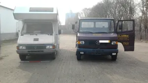

    Hatte mir schon vor einem Jahr einen Master mit Ormocar Sandwichkabine bei Ebay geschossen ,
    dessen Motorschaden sich auf Grund Ersatzteilmagels als Todesengel erwiesen hat. Aufbaubeschreibung folgt später.
    Gestern hab ich nun meine neue Basis für den Koffer abgeholt der aus dem ehemals 3,5 tonner mit 250kg zuladung
    ein ausgewachsenes Wohnmobil machen soll ;)
    Mercedes T2 811 BJ 1987 Zgg (noch) 7,49t Druckluftunterstütze Bremse mit Federspeicher mit 189tkm
    Das Fahrerhaus ist Rostfrei :) Radstand 4250mm
    Jetzt gehts erstmal ans aufhübschen der Basis uns "tieferlegung" der Pritsche mal schauen ob mir gevattern Tüv dafür Morgen seinen Segen gibt.
    Sprich die Querträger der Pritsche sollen direkt aufs Fahrgestell ( zur Zeit mit Abstandshaltern ) Dadurch gewinne ich 10cm in der Höhe. Tiefer geht nicht da der Alkoven dann nicht passen würde.
    Hinterher liegt die höhe ca. bei 316cm.

    Auf dem Bild sieht es so aus als wenn sich die Fahrerhaushöhe zwischen dem Renault und dem Mercedes
    nicht stark unterscheidet!?
    Da beim Mercedes warschedinlich die Rahmenoberkante etwas höher ligt als beim Renault könnte ein um,setzen der
    Kabine leichter sein als gedacht - zumindest was den Zwischenrahmen betrifft :? .
    Das Bild täuscht massiv , Das T2 Haus ist 25cm höher, da der T2 einen größeren(überhaupt einen) Hilfsrahmen benötigt gleicht sich dass aber wieder aus.
