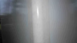

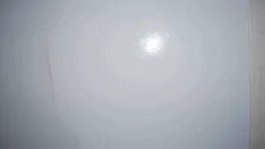

    hab mal 2 Bilder angehängt.
    Nach dem was ich bisher gelesen habe, müsste nachstehende Reihenfolge richtig sein.
    1. Leicht anschleifen,
    2. 2K -Lack aufbringen (NFZ-Lack?), den Lack mit Härter verdünnen.
    Wobei es mir weh tut die schönes fest und dichte Außenhaut durch schleífen zu beschädigen. Muss das wirklich sein, abgesehen von den Kanten.
    Hab mal auf ein Reststück der Gfk-Platten mit Glasurit Buntlack 2in1, Hellelfenbein aufgerollt. Die Farbe gefällt uns, der Lack lässt sich aber schön mit dem Fingernagel abkratzen.
    Gruß Manfred

    4.747
    • 3. Oktober 2013 um 10:54
    Gruß Manfred
    Schleife dein Versuchsstück an und du wirst sehen der Lack hält.
    Das hat nichts mit beschädigen zu tun, sondern durch das anschleifen wird die Oberfläche vergrößert und so der Halt verbessert.
