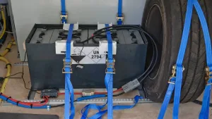

    ich habe auch eine Nasse Batterie, eine Traktionsbatterie mit 640Ah, auf dem Bild ist die BFS Entlüftung und Wasserfüllanlage noch nicht eingebaut, aber die ist der Hammer. Meine Batterie ist hinten im Stauraum plaziert, die Entlüftung nach Aussen durch den Kofferboden geleitet. Wasser braucht die gar nicht so viel, ich fülle 2 mal im Jahr mal dest. Wasser nach und gut ist.
    Diese Batterien bekommst Du in allen möglichen Grössen, sind robust und halten ewig, wirf mal Google an mit dem Begriff Traktionsbatterie da gibt es einige günstige Anbieter in D.
    Grüsse, Andreas.

    Hallo Andreas, 640Ah..., bist Du sicher?
    Aus NRW grüsst Berny.

    • 21. November 2012 um 12:35
    Hallo Berny
    ja, ich habe eine Traktionsbatterie Blei-Saeure (24V 8 PzS 640Ah).
    Grüsse, Andreas.
    Wow, Andreas, meine 12V/95AH wiegt rund 25kg. Dann müsste Deine ja gut 300kg wiegen... oder mache ich hier einen Denkpfähler...?
    • 21. November 2012 um 15:43
    das wird wohl kaum reichen - bei 24V sind das gut eine halbe Tonne Gewicht -
    mir wäre wohler , wenn sie nicht nur mit den 2 Gurten fixiert wäre.... aber ich nehme an,
    daß keine ausreichenden Befestigungspunkte passend vorhanden sind .
    Ralf

  • Fernreisender
    76
    Zwischen ZRH und W'thur
    • 21. November 2012 um 17:41
    Ralf
    Hallo Ralf
    ja meine Batterie ist ca. 450kg schwer, ich habe sie auf einer fetten Antirutschmatte in ein Bett mit Winkelprofilen reingestellt, deshalb meine ich, dass die 2 Gurten reichen.
    Bis jetzt hat sich sie auch alle Fälle noch keinen Millimeter bewegt.
    Grüsse, Andreas.
