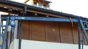

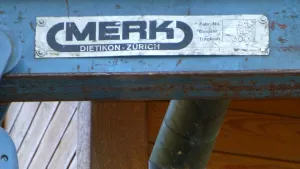

    Ciao mr proper ich habe dir zwei Fotos vom Kran gemacht vielleicht nützt es Dir was, am Jahrgang unschwer zu erkennen er ist nicht mehr der jüngste :P lässt sich aber bis auf 4.9 Meter ausziehen und lässt sich zu zweit aufstellen ich würde mal bei E-Bay oder so schauen.
    Herzliche Grüsse Stefan

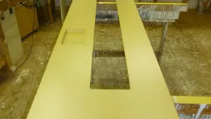

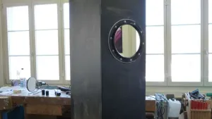

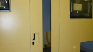

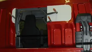

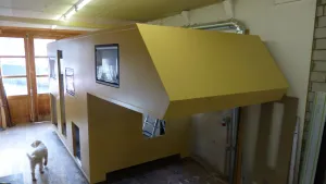

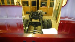

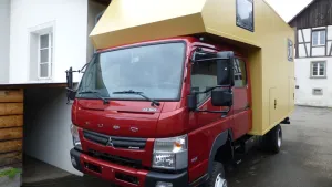

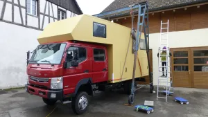

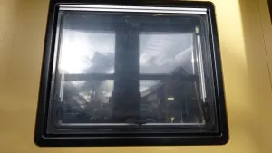

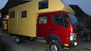

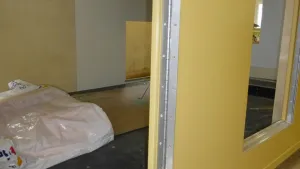

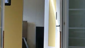

    Hallo Womobox`ler da ich endlich wieder etwas Platz in der Werkstatt benötige, haben wir die Klappen und Türen fertig gebaut. Die Griff und Zylindermulden mussten wir einlassen und die Türen noch Streichen. Wir wollten die Kabine ins Freie stellen bis wir wieder etwas Zeit haben um den Ausschnitt, in der Heckwand vom Fahrzeug, für den Durchstieg auszuschneiden und die letzten Anpassungen vorzunehmen. Für den Ausschnitt in der Heckwand mussten wir die Scheibe ausbauen und anschliessen mit zwei Stück Vollkernplatte wieder ergänzen.
    Und am Samstag war es dann so weit wir konnten die Kabine aussetzen und verschrauben.

    Hallo, schön wieder etwas von euch zu lesen und sehen. Schöne Türen.

    Superschöner Aufbau :D:D:D
    Endlich baut mal einer einen Aufbau aus Siebdruck, so cirka stelle ich mir das schon länger vor.

    Hallo Klaus, ja die Türen, die grosse mit Glasausschnitt musste ich zweimal machen, nach dem sie gut zwei Monate rumgestanden ist, war sie 4 -5 mm rund :cry: Zuerst hoffte ich mit Kunstharz innen und Isolierglas könnte ich noch etwas retten doch schlussendlich habe ich zähneknirschend eine neue gemacht.
    Danke Ron, Picco kann ich noch nicht sagen darf ohne Nummer ja noch nicht fahren. nunmachmal werde diese Wochen den Durchstieg fertig machen, nächste Woche Skiferien :D ( mit dem alten Womo )
    und anschliessend vor dem Innenausbau wird gewogen. Auch ich bin sehr gespannt, ich habe es für mich mal ausgerechnet, aber während dem Bau grössere Eisenträger, Auflager auf Gummiplatten, Schlösser und Bänder ( CNS ) sicher 30 kg und so ist doch noch einiges dazugekommen. :oops:

    man sieht halt den 'gelernten' Handwerker... So zügig ein so tolles Werk hin zu bekommen wäre für mich unmöglich. Sieht sehr harmonisch aus, Dein Gefährt. Nur auf den Rücksprung unten an der Alkovenvorderkante hätte ich verzichtet: so ist der gleichmäßige Übergang vom Fahrerhaus zum Alkoven unterbrochen. Oder sollen in diesen Knick noch haufenweise Scheinwerfer hinein?

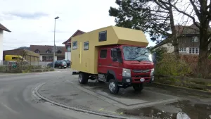

    also wir waren auf der Waage.... 3860 kg, Leergewicht war 3000 kg.
    Unsere Kabine mit Klappen, Türen und Fenster ist also 860 kg, geplant waren 540 kg für Siebdruck und Isolation und weitere 200 kg für die Bodenplatte mit Rahmen, nicht gerechnet habe ich die Schlösser, Chromstahlbänder die Aluwinkel und den Leim ob das die 120 kg Unterschied sind weiss ich nicht :? aber wir sind zufrieden auf der Vorderachse verbleiben 750 kg und auf der Hinterachse 3250 kg .
    Zurzeit arbeiten wir an den Wassertanks aber leider habe ich fast keine Zeit :evil:

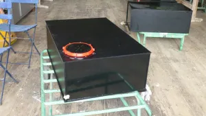

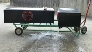

    Ciao zusammen nach länger Schreibpause ein kleiner Zwischen-Bericht, klein weil leider viel zuwenig Zeit war um am Wohnmobil zubauen. Am Schluss ist der alte verkauft ( meine Frau hat ihn ausgeschrieben ) und der neue ist nicht fertig, dann muss ich in Bodenheim noch ins Hotel :shock:
    Also ich habe die Abwassertanks geschweisst und Susanne hat die Qualitätskontrolle durchgeführt.Im weiteren haben wir das Wohnmobil so platziert das wir direkt von der Werkstatt ins Auto kommen. Hat aber nicht viel genutzt weil Zeit zum Bauen habe ich momentan wirklich keine.
