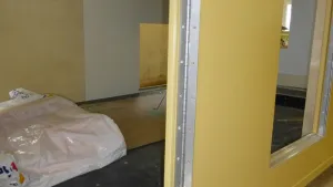

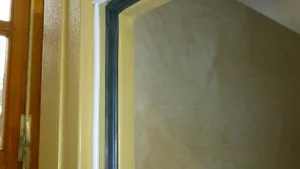

    Hallo dreamteam die Dichtungen sind von Hebgo und Deventer beide Dichtungen sind zum einnuten. Die schwarze Dichtung ist die Thermische-Dichtung die weisse dient als Spritzwasserschutz.
    Kleinmengen kannst du auch über mich beziehen. :wink:
    Im Anhang ein Bild der Dichtungsebenen. Unten habe ich ein Profil für nach aussen öffnende Türen verwendet
    Herzliche Grüsse Stefan
