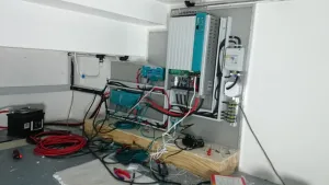

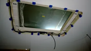

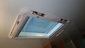

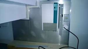

    Sind schon ein paar Tage vergangen seit den letzten Infos und Bilder. Habe so einiges gemacht.
    Die ALDE Heizung ist eingebaut und in Betrieb. Funktionierte auf anhieb, auch die Bodenheizung.
    Auch habe ich das grosse elektrische Dachfenster Heki4 Plus eingebaut und getestet.
    Der Kühlschrank und der Backofen haben mal provisorisch ihren platz eingenommen. Müssen noch fertig angeschlossen und befestigt werden.
    Dann kommt eine komplette Blende über beide Geräte.
    Jetzt bin ich an der elektrischen Installation. Leider bekomme ich die restlichen Geräte von Mastervolt erst nächste Woche. Deshalb konnte ich
    nicht fertig machen. Aber auch da ist schon einen Teil in Betrieb.
    Jetzt muss ich als nächstes zuerst wieder einmal Ordnung machen...... :D
    Anbei ein paar Bilder......
